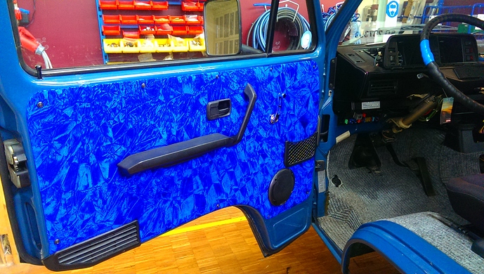

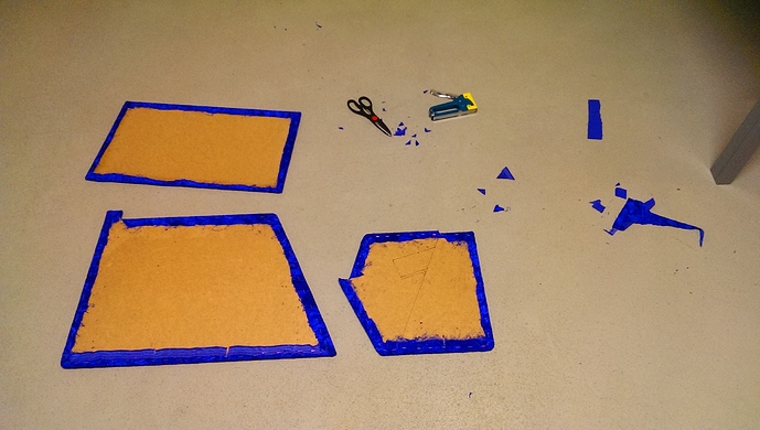

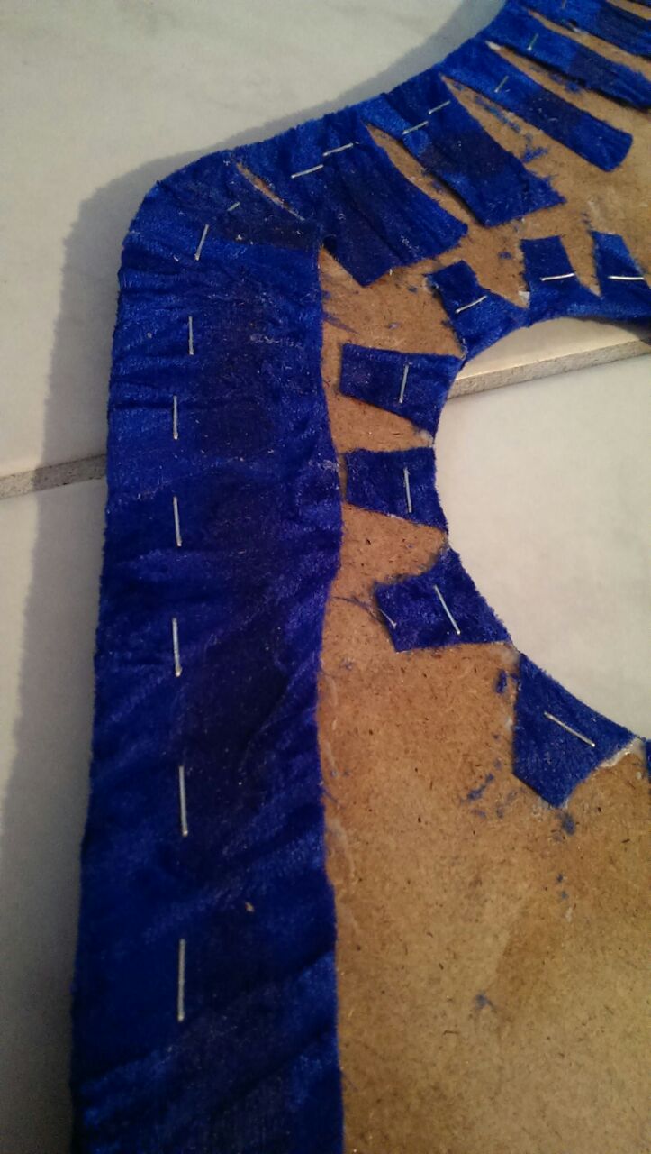

Beim Bus habe ich die Verkleidungen mit einem feinen Stoff bezogen welchen ich auf der Rückseite mit Sprühkleber befestigt hatte. Der Kleber hat sich aber nach wenigen Tagen schon gelöst (Jumbo-Qualität halt), Ich habe dann alles mit ultrakurzen Bostitch befestigt. Hält bis jetzt ganz gut. Kleben ist halt immer etwas heikel, in Fahrzeugen kann es Temperaturunterschiede von bis zu 100 Grad geben. Ich denke auch ein Sattler kann dich da gut beraten, wird dann halt nich ganz billig.
