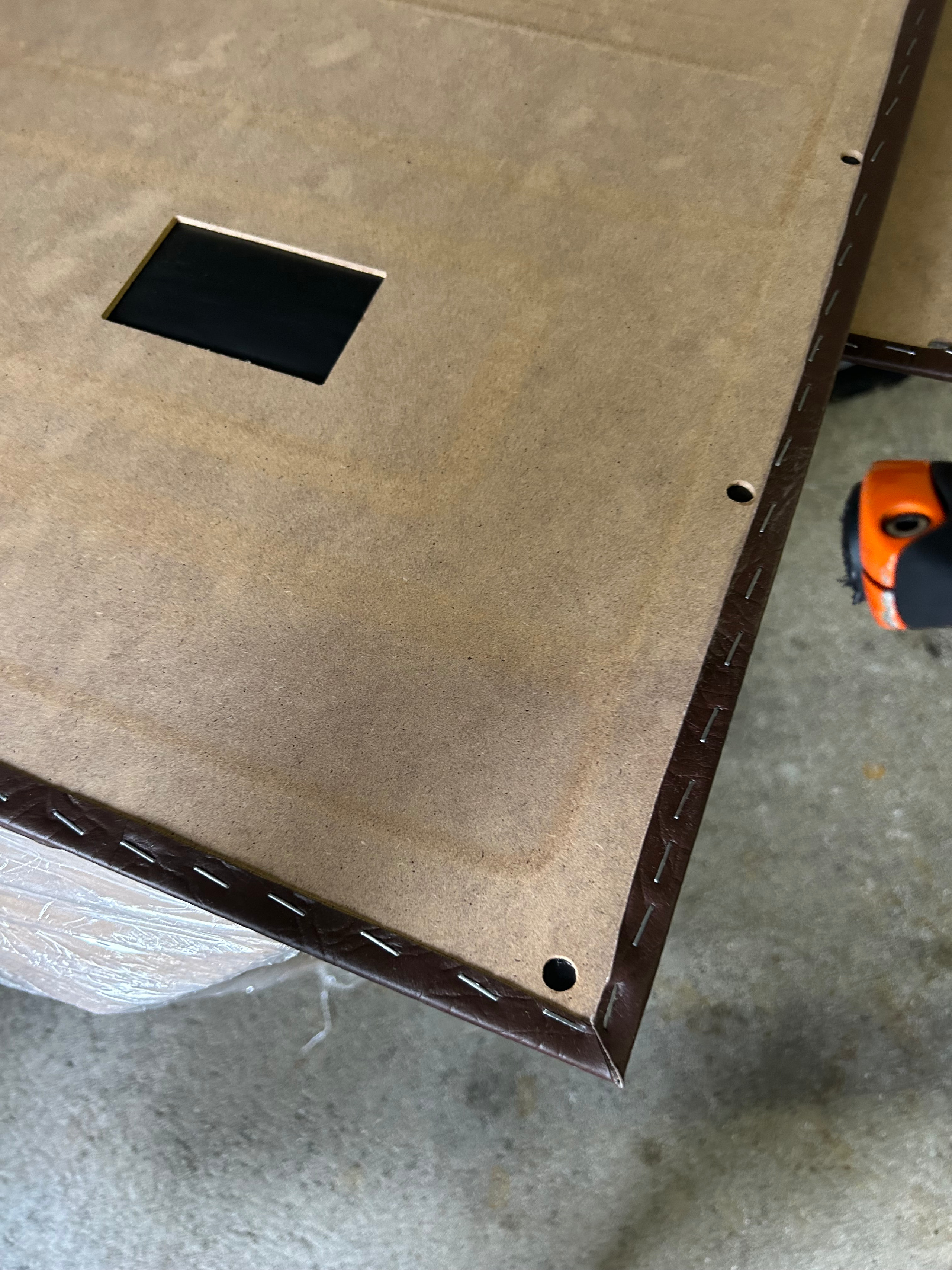

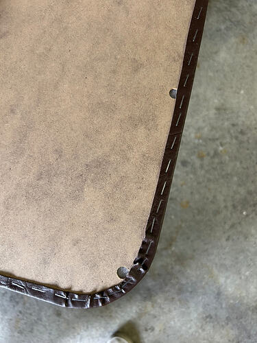

Unser neues Innenverkleidungsset ist angekommen. Es hat diese Löcher im Karton aber vorne beim Lederbezug keine Löcher. Wie montiere ich jetzt diese Dinger?
Lg Pascal

Hoi Pascal

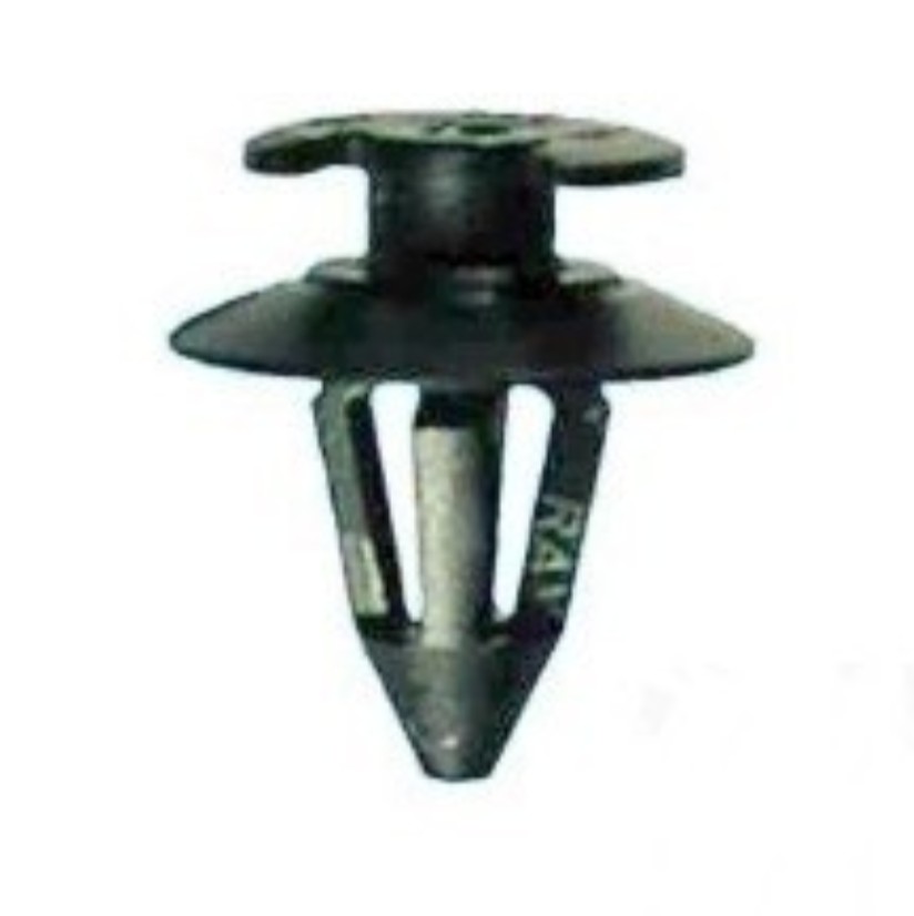

Du brauchst dazu solche Clips:
VW Nummer 823867299
Diese drehst du dann in die Löcher rein. Das “Leder” wird dadurch keine Löcher bekommen und am Schluss sieht man von aussen dann nichts. Mädschig!
Perfekt, herzlichen Dank!

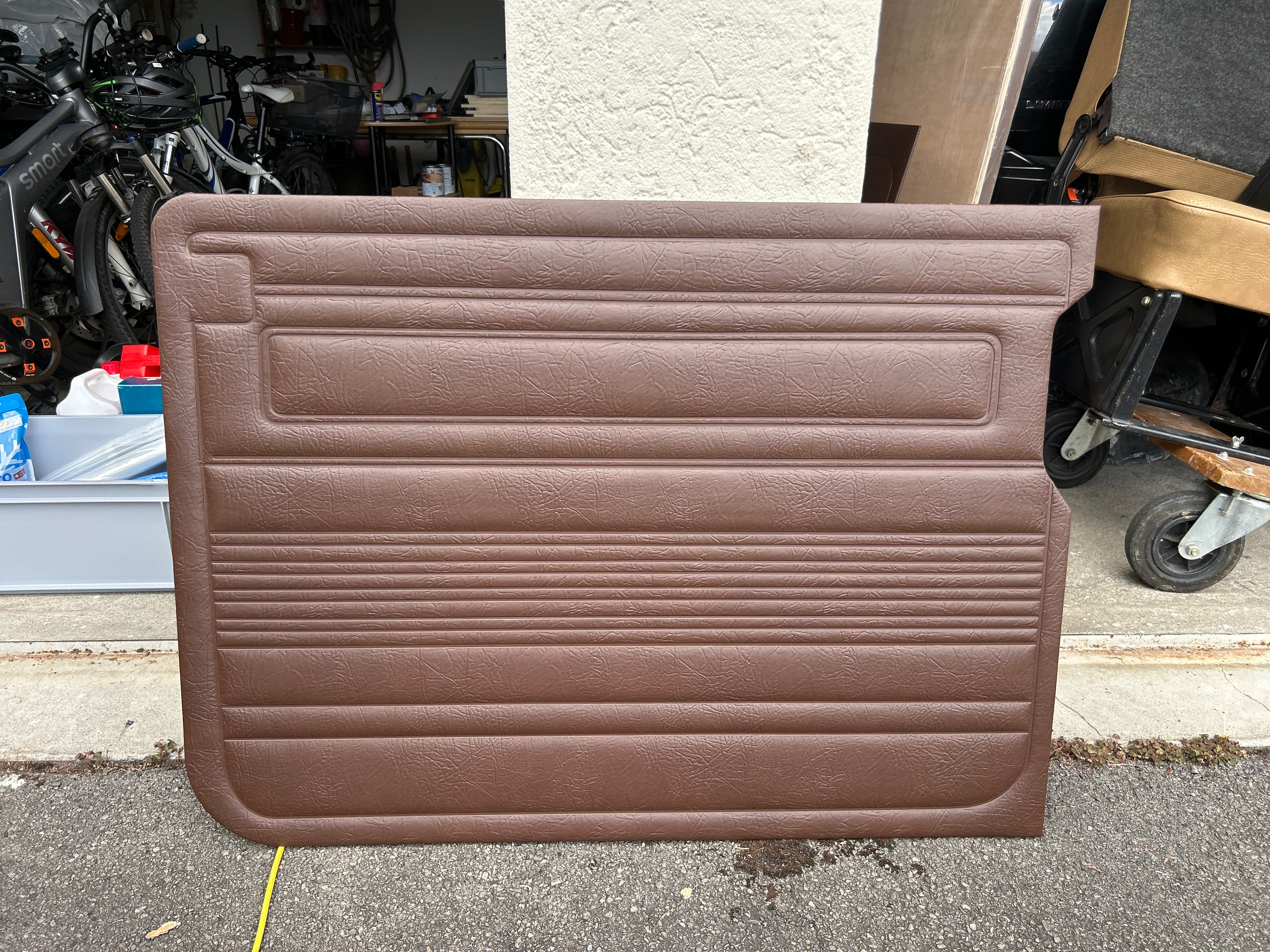

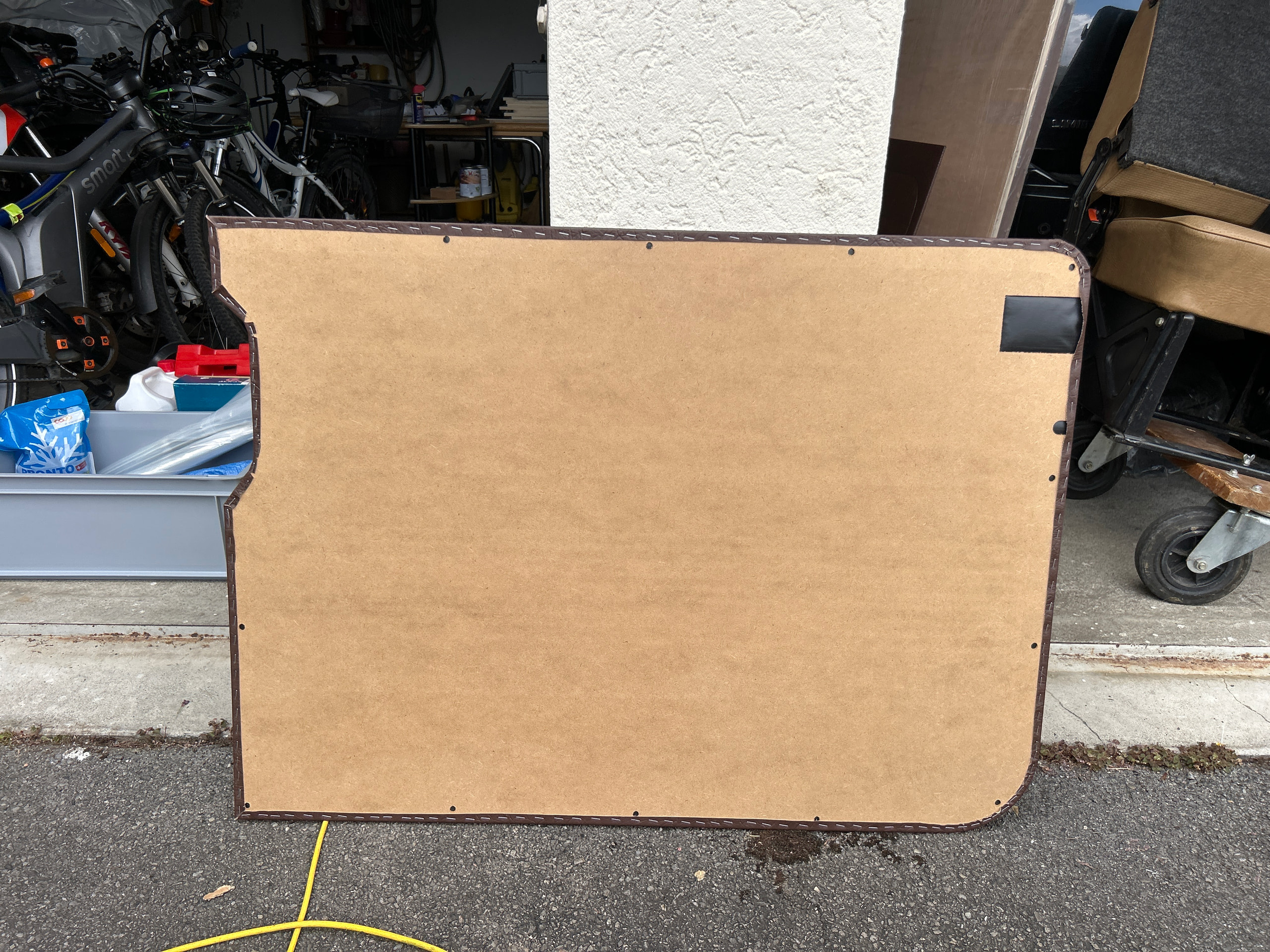

Ich habe noch eine weitere Frage. Bei der Schiebetüre hat es bei mir aussen im Leder den Schloss- und Türgriff-Ausschnitt noch nicht. Nur innen. Wie löst man das?
Lg Pascal
Loch für Türgriff: mittig eingeschnitten als X und umgelitzt
Loch für Schloss: mittig eingeschnitten bis 10mm vor Holzteil, dann von dort aus schräg zu den Ecken hoch 2x und dann umgelitzt und verklebt.
Ist damit der Ausschnitt für das Plastikteil gemeint (für den Hacken hinten)? Falls umgelegt kann das Plastikteil anschliessend in die Verkleidung geschoben werden.
Vielen Dank für die Anleitung.
