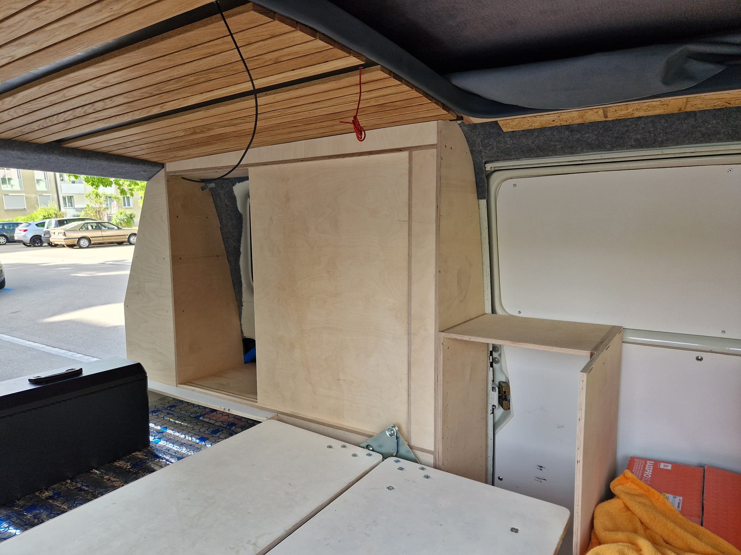

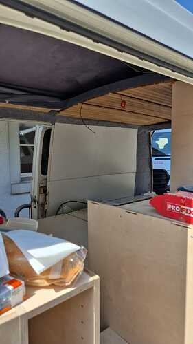

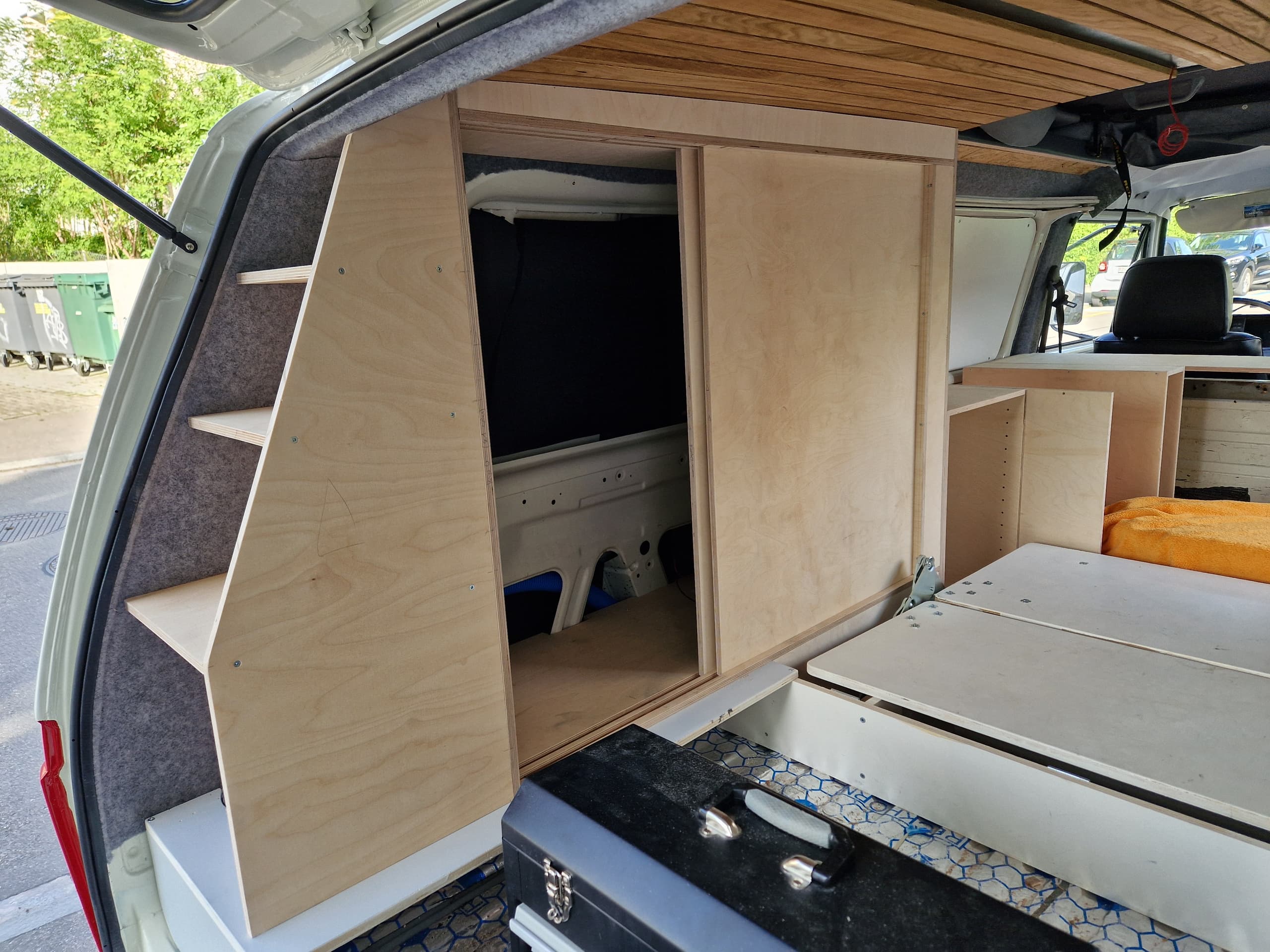

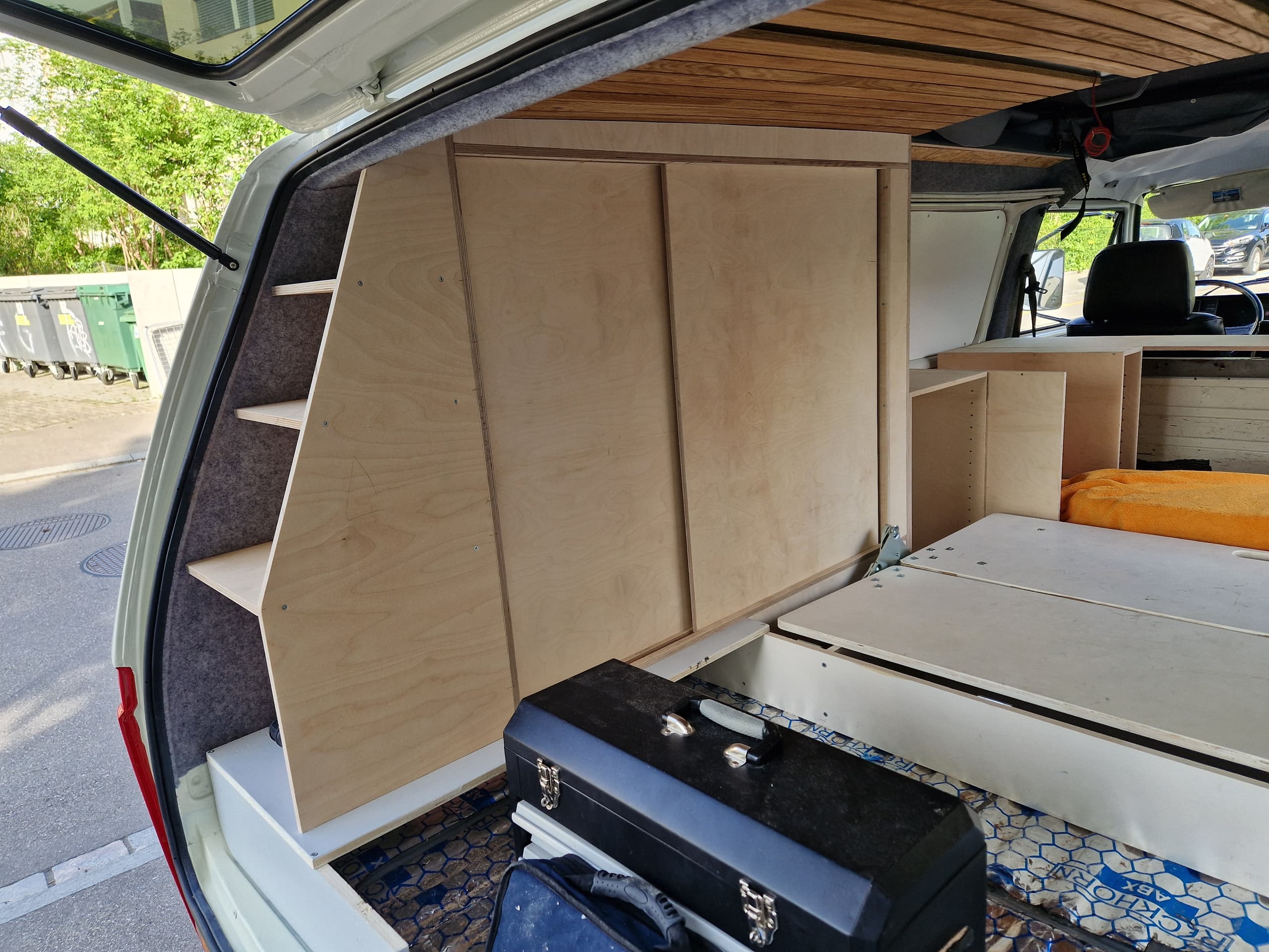

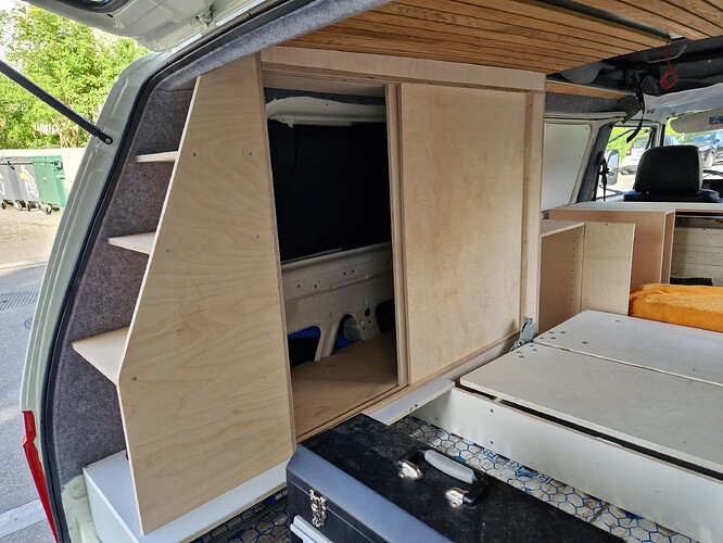

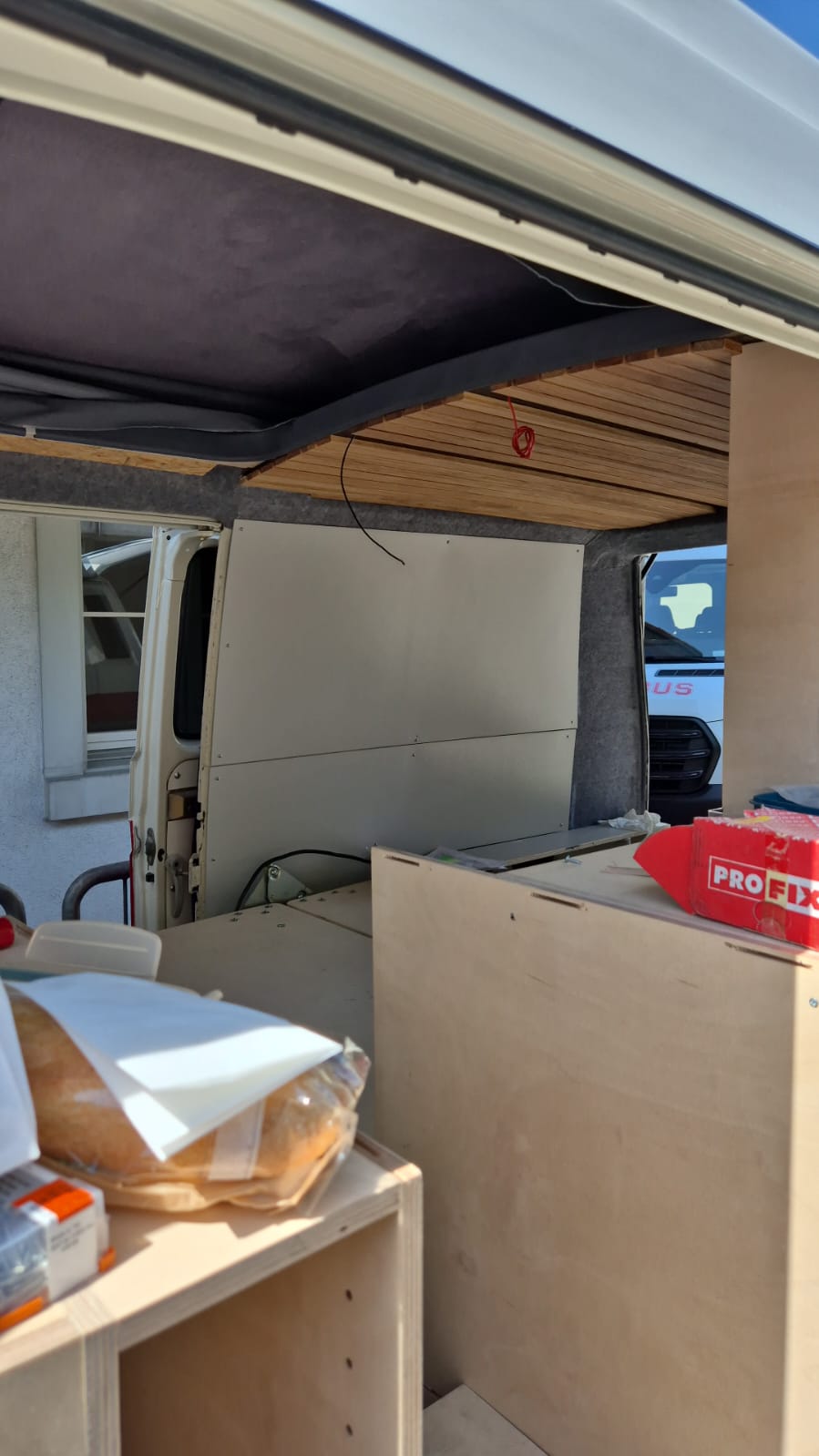

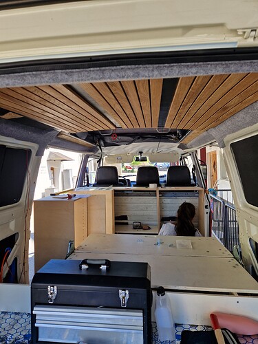

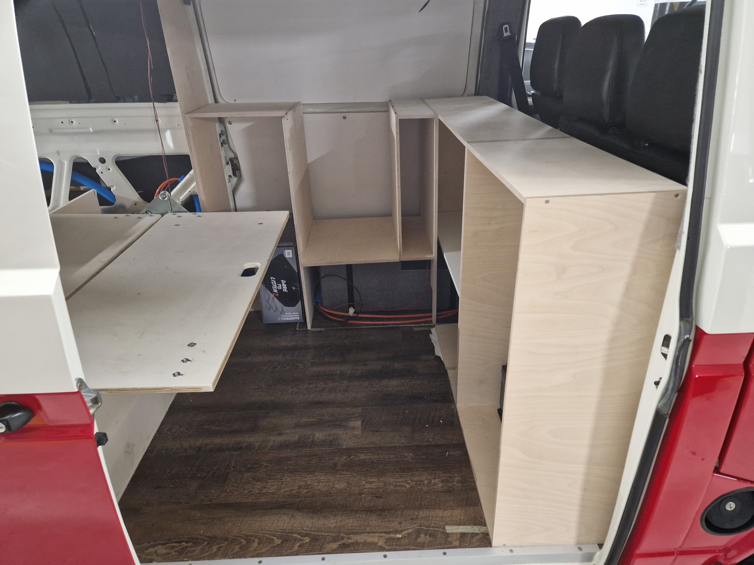

Hallo zusammen wir sind gerade am Innenausbau dran und habe den Dachhimmel neu verkleidet. Unteranderem bekommt er neue Möbel und ich habe eine Staukasten-Klimaanlage verbaut von Dometic, hat die einer von euch auch so eine drin? Elektrisch habe ich ein Multigerät von Victron eingebaut und eine Soundanlage von JBL mit Aktiv- Subwoofer eingebaut.
Bin mit den neuen Sachen echt zufrieden und freue mich auf die Reise im Juni ![]()
Ich halte euch auf dem laufenden Gruss

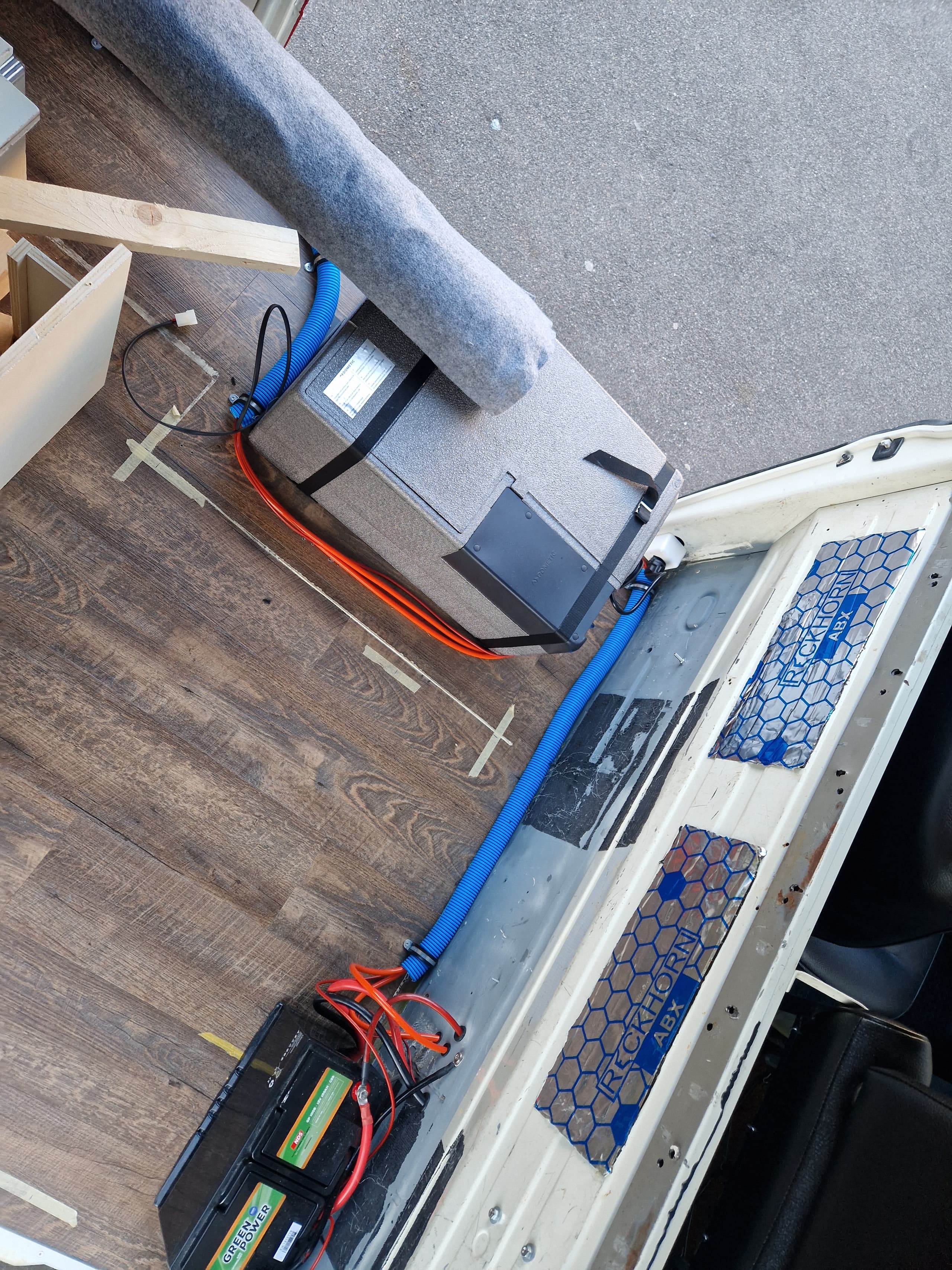

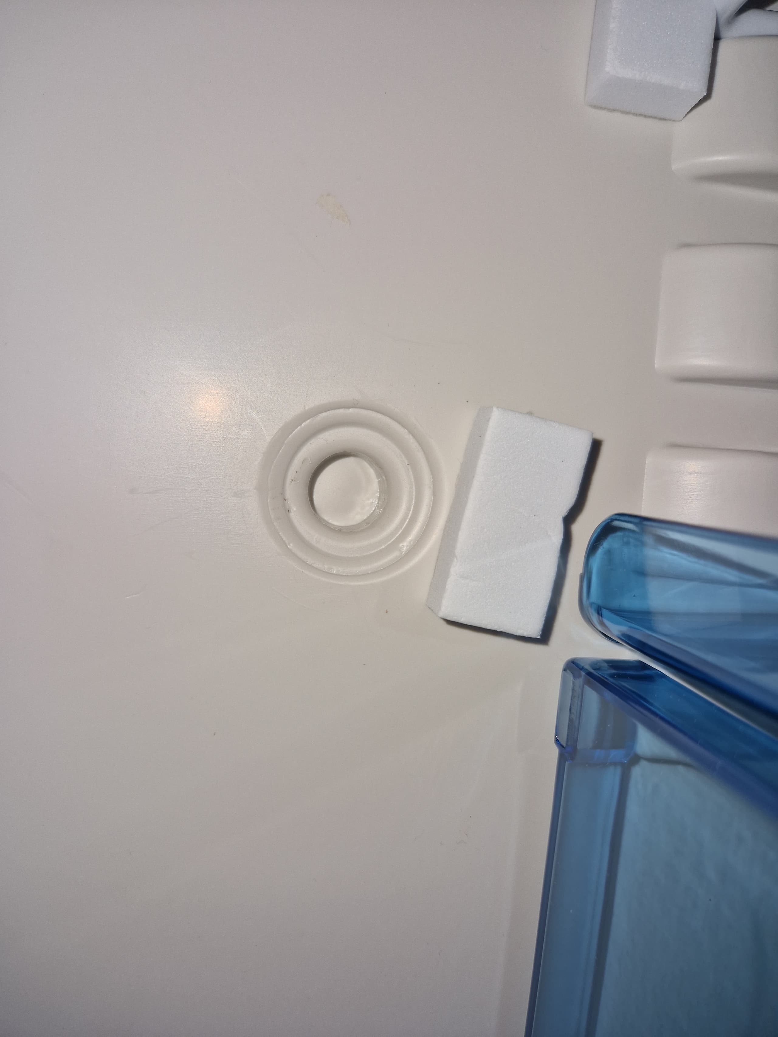

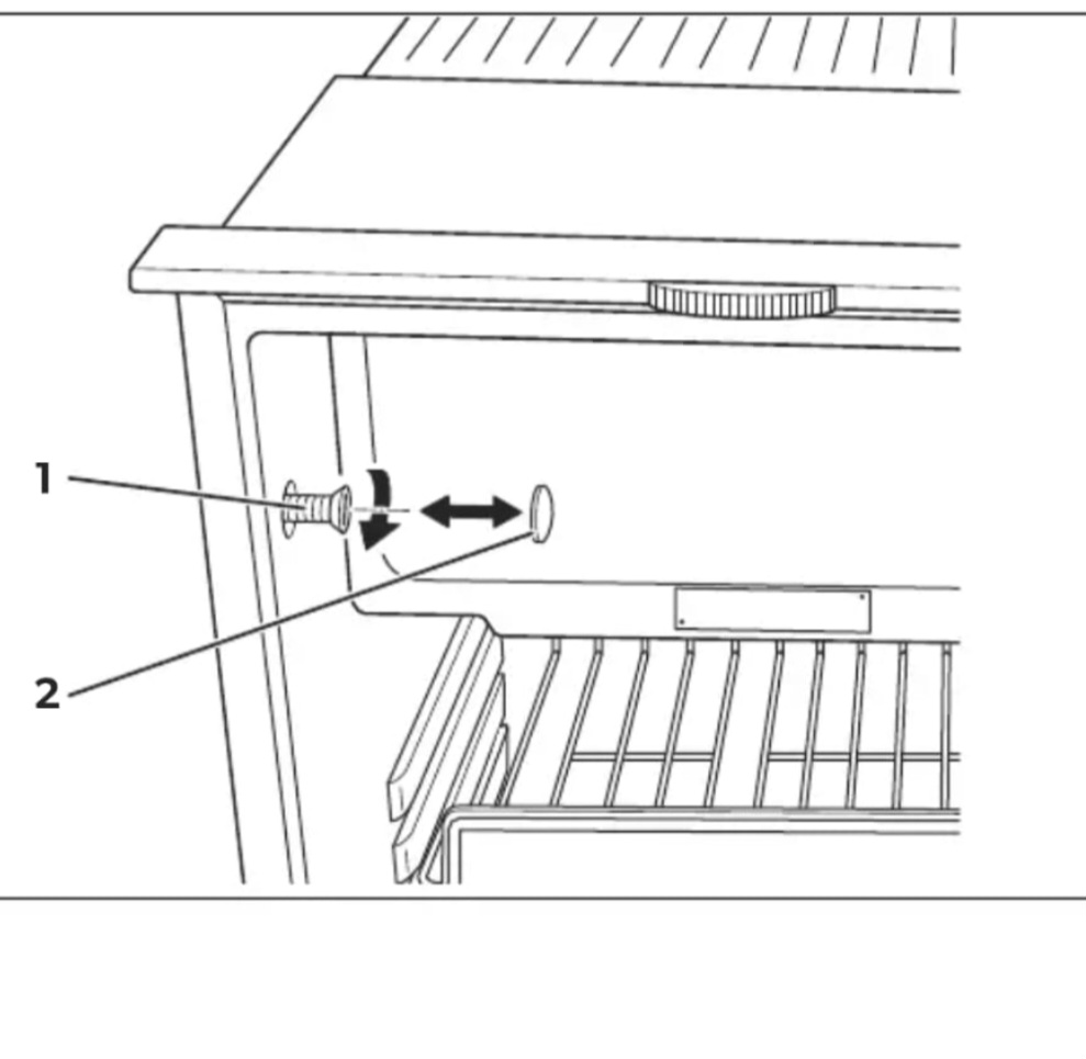

Hallo zusammen ich habe ja einen neuen Dometic CRX Kühlschrank gekauft. Da ich keinen einbaurahmen finden konnte frage ich mich ob man denn von Innen nach aussen anschrauben kann? Hat das schon jemand gemacht?
Geht problemlos, habe ich zumindest auch so gemacht.
Die Abdeckungen [2] für die Befestigungslöcher sind ja im Lieferumfang dabei.
Einzig beim Anziehen der Schrauben vorsichtig sein, resp U-Scheiben verwenden.
Das Plastik da ist dünn und Schrauben mit kleiner Auflagefläche demensprechend schnell “durchgerutscht”.
Frohes Schaffen ![]()
Danke viel mals grüsse
Der Rahmen heisst Flush Mount Kit: Dometic Einbaurahmen Flush-Mount CRX
Sehr zu empfehlen, habe ich schon viele verbaut ![]()
Finde nur keinen in der CRX 50 Grösse
https://www.campingwagner.de/product_info.php/info/m6613_Dometic-Coolmatic-CR-IFFM-Flush-Mount-Einbaurahmen.html die liefern in die Schweiz ![]()
Ah danke ![]()
