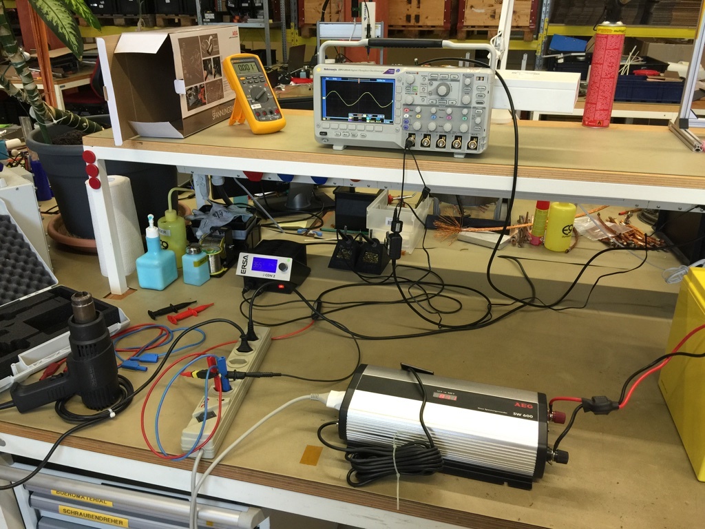

Diesen habe ich heute kurz mit Multimeter und Oszi vermessen.

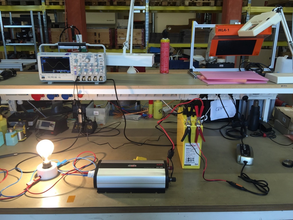

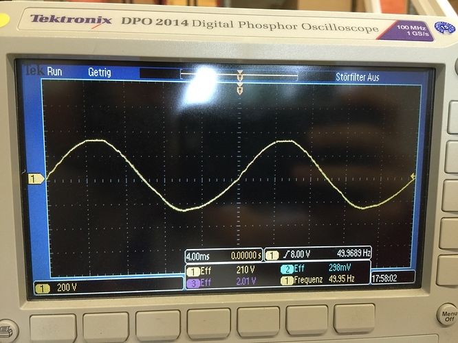

Der Sinus sieht bei einer Last in Form einer 200 Watt Glühbirne sehr sauber aus. Beim Einschalten mit Last dran fährt er sehr sauber hoch.
Erhöht man die Leistung auf ca. 1’000 Watt wird er etwas verzogen. Jedoch immer noch akzeptabel!
Die 1’000 Watt habe ich mit einem Heissluftfön auf erster Stufe (ca. 880W) und einer Ersa I-Con 2 Lötstation (ca. 120W) belastet.
