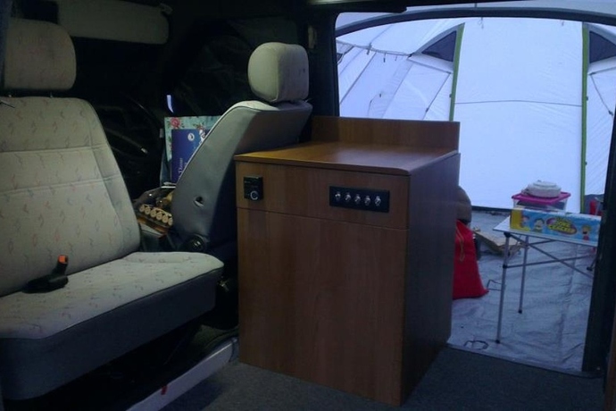

Folgendes Bild habe ich im Internet gesehen:
Ist es möglich, dass es eine Drehkonsole für die 2er-Beifahrersitzbank gibt? :gruebel:
Meine Vermutung wohl eher dauernd gedreht oder selber was gebastelt. Die Idee finde ich klasse! Was meint ihr? Auch schon angetroffen?
