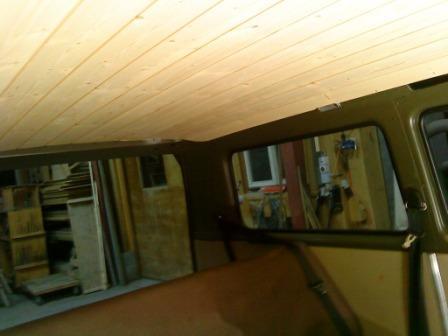

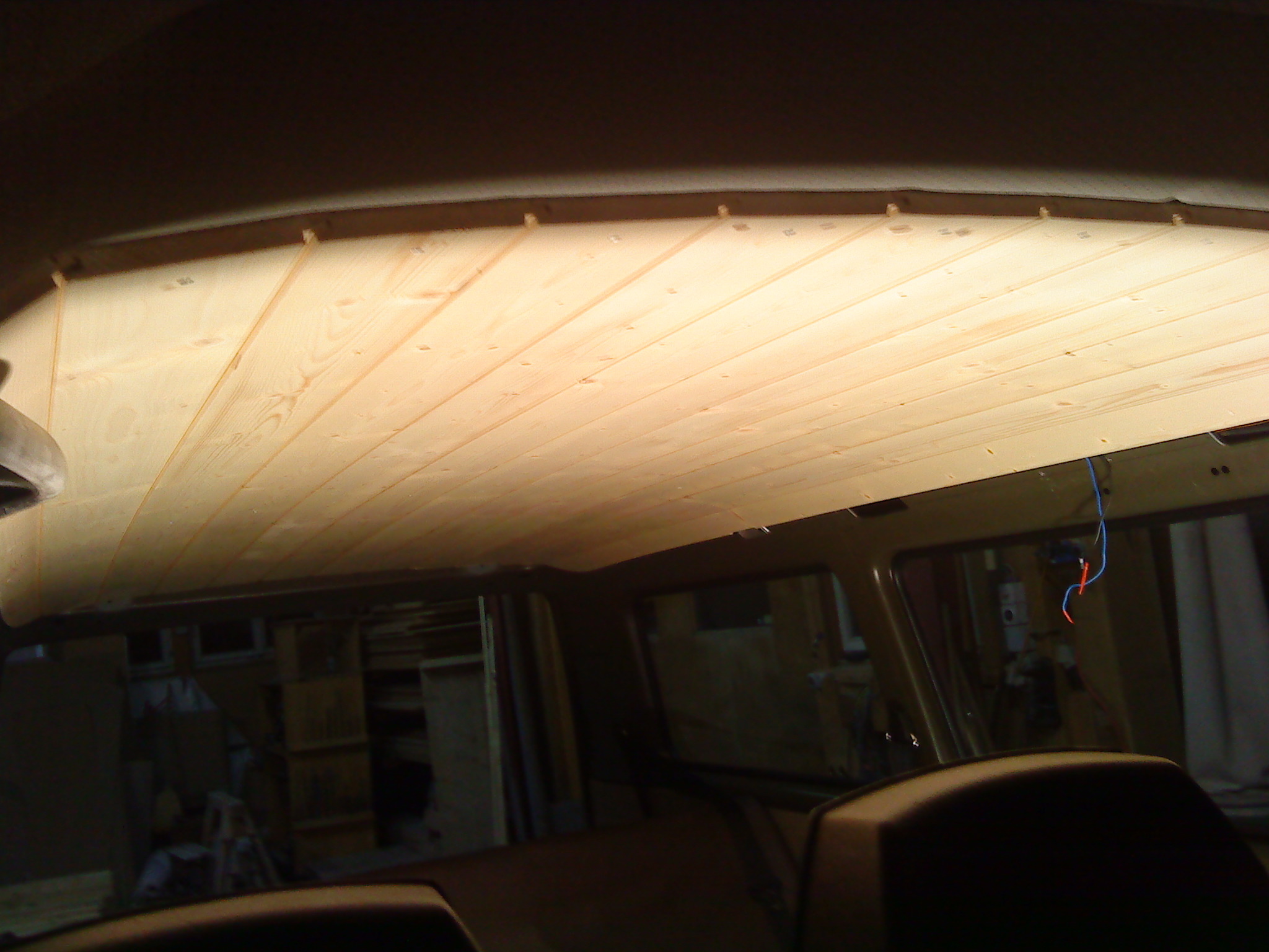

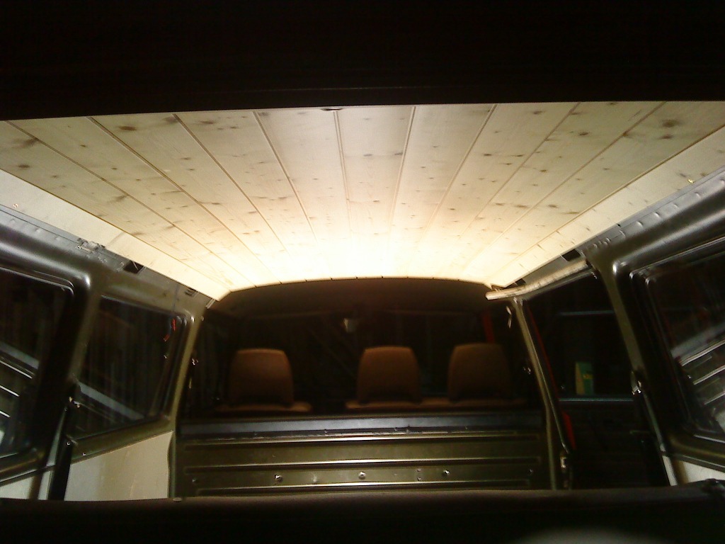

[quote=“Roli22”]Habe meinen Bus ein wenig Edler gemacht.
[attachment=2]DSC00043.JPG[/attachment][attachment=1]dach.jpg[/attachment][attachment=0]dach1.jpg[/attachment]
Habe noch eien klein Frage… Hat jemand eien Idee wie ich die Hohlräume der Seiten und Türen isolieren kann? Weiss jemand ein gut isolierendes Material das kein Wasser aufnimmt?
Greez Roli[/quote]

Auf den Fotos sahs fast so aus als ob das Täfer bis ganz noch vorne zur Frontscheibe gezogen ist. Sonst hab ich nix gesagt <img src="/uploads/default/original/1X/899b2c331f8cc02517f77948602974610a95f952.gif" width=“22” height=“16” alt=":-"" title=“Whistle”/>
Gruss Christoph
HeHe Das wäre nicht schlecht aber in meinem Fall habe ich nur das Dach getäfert… Ich habe aber auch schon gehört das es solche verrückte gibt die so was machen.

[quote=“muffi”]gratulation, sieht gut aus
wie hast du die einzelnen täferbrettli an das blechdach montiert?
überlege mir auch täfer als himmel zu nehmen, hab aber noch keine lösung wie montieren.

Danke hab auch ein paar Stunden infistiert.
Hmm also wie montieren. Habe zuerst mit 20mm Styroporplatten das Dach isoliert (passen perfekt hinein) dan alles der Reihe nach vermessen und das Täfer zugeschnitten. Hochgeschraubt habe ich es mit Blechschraben (einfach nicht zu lange nehmen). Du kannst sie Vorne und etwa in der Mitte in die Querholmen (Verstärkungen) schrauben. Hinten habe ich ein Holz der Dachform nach zugeschnitten und von unten ans Täfer gedrückt und dan in die Heckwand geschraubt.
