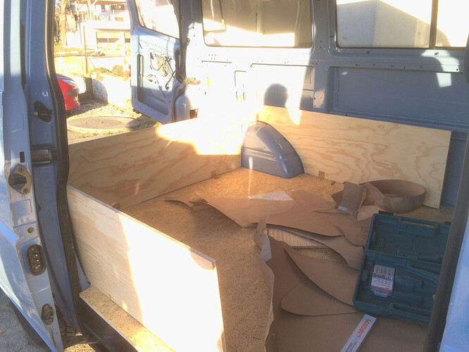

Bei meinem T4 hatte ich etwa 1cm dickes Holz von Hornbach verwendet:
Es war einfach das günstigste das ich gefunden hatte dort, aber weiss nicht mehr was das genau für Holz ist (ist 5 Jahre her).

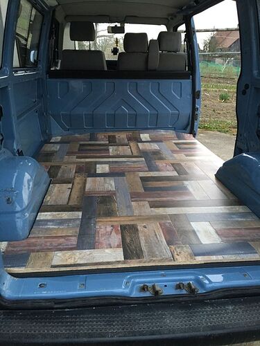

Für den Boden habe ich bereits PVC gewählt, hatte ich auch bei meinem alten Bus und war sehr zufrieden:
