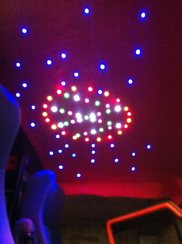

Ich habe mir mal einen aus Glasfaser gemacht. Hab mir zuerst eine Hartfaserplatte ungefähr zugeschnitten. Die Löcher von der Sonnenblendenhalterung hab ich ausgebohrt und eine Gewindeniete rein gepresst. Hinten ebenfalls zwei Löcher gemacht und eine Gewindeniete rein gepresst. Dann die Platte leicht angefeuchtet und mit den Schrauben angepresst. Angefeuchtet, weiter angezogen, usw… bis die Platte ganz am Dach anliegt. Anschliessend hatte ich die Platte mehrere Tage so gelassen, bis sie komplett ausgetrocknet war. Dann runter genommen und schon hatte ich die ungefähre Form. Anschliessend habe ich auf die Platte eine Folie (meine war leider zu Dick also hatte ich viele Berg- und Tal- Falten ) gespannt und diverse Schichten Glasfaseren gelegt. Dannach alles schön geschliffen, gespachtelt und geschliffen und gespachtet,…
Als ich es schön glatt hatte, noch löcher für die LED Leuchten, Verkabeln und mit Leder beziehen. Dann die Frontscheibe Raus, die Verkleidung mit den vier Löchern am Dach befsetigen und das Leder wieder wie Original unter die Frontscheibe respektive bei den Türen unter die Klemmen ziehen. Fertig:

Also die Variante von @Knuppelgnom übersteigt schonmal mein können sieht aber super aus.
