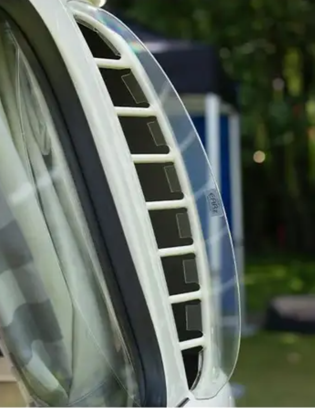

Mittlerweile gibt es ja von EARZ so genannte Luftleitohren die man an die Lufteinlassschlitze befestigen kann aus Kunststoff.
Optisch gesehen gefallen mir diese eigentlich nicht so, aber möchte doch mal ein längeres Autobahn Stück fahren können ohne dass das Öl über 110° warm wird.
Hat wer erfahrungen mit diesen gemacht?
Gute schlechte kein unterschied?
Gruess Phil
Also ich habe diese Plastikohren diesen Sommer bei meinem T2a montiert . Nachdem ich bei englischen Vw T2 Gruppen bei Facebook viele gute Kommentare darüber gelesen habe.
Bin einmal ohne und einmal mit diesen Dinger nach Frankreich runter ( höhe Grenoble) und beide mal hatte ich um die 30 Grad Aussentemperatur.
Mit den Ohren hatte ich schon das Gefühl es bringt etwas. Vlt um die 5 Grad Öltemperatur. Schwierig zu sagen.
Ein alter Mann hat mir dann an einem Vw Treffen erzählt.Er sei früher mit einem T2a in Afrika durch die Wüste gefahren und hatte selbstgebastelte Ohren montiert. Und konnte so die Öltemperatur wesentich senken.
Anscheinend waren diese Hauben noch viel grösser. Sieht dann nicht mehr so schön aus.
Also denke ich hat sich meine Vermutung bestätigt.
Der Nachteil ist. Sie sind nicht sehr robust und recht teuer.
Da gibt es glaube ich ein Typ. Der druckt sowas mit seinem 3D Drucker. Hat aber im Moment nur welche für T2b.
