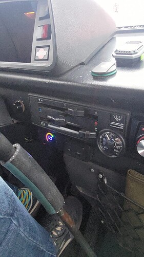

Bin seit kurzem stolzer Besitzer eines VW T3 aus dem Jahr 1981. Leider habe ich Probleme mit der Heizung. Diese wird beim Fahren nicht warm und der Luftstrom ist ist auch sehr gering. Leider weiss ich nicht ob das Fahrzeug (ex Militär) ursprünglich mit einem Lüfter ausgestattet war. An der Ecke, wo der Lüfterknopf war ist jetzt ein Thermometer dahinter jedoch ein Loch, hab ich letztens gesehen. Wo beginne ich am besten mit der Diagnose? Die Klappen hinten am Auspuff scheinen zu funktionieren. Der Seilzug für das Einstellen der Warmluft ist sehr schwer gängig. Wenn ich alle Hebel nach rechts drücke, kommt etwas warme Luft heraus. Vielen Dank für eure Hinweise.

Wie kann ich schnell erkennen, ob der T3 Original einen Lüfter verbaut hat, ohne direkt das ganze Armaturenbrett zu demontieren? Leider funktioniert der Seilzug zu den klappen auch nur mässig wie du auf dem Bild siehst, kann ich nur bis in die Miete schieben. Bin etwas ratlos, ob ich jetzt das Armaturenbrett zerlegen soll oder ob das Hauptproblem hinten an den Klappen ist.

Hab gestern die Blende von der Heizung demontiert dabei ist mir aufgefallen, dass unten rechts das Loch für den Lüftungsregler vorhanden (sogar aus dem Baujahr) ist sowie ein Loch im Armaturenbrett ist wo der Regler war. Kann es sein, dass der alte Lüfter noch verbaut ist und kaputt gegangen ist und dadurch die Luft gedrosselt wird?

Beim CT findest du da keinen Lüfter. Das Armaturenbrett und die Blende sind einfach die selben wie bei den übrigen Bussen.
Du kannst ja mal den Weg der dicken Kartonrohre, welche vom Motor nach vorne führen verfolgen. Dann siehst du ziemlich gut wie das ganze funktioniert.
Die Heizung beingt nur warm über die wärmetauscher am motor. Damit da Strömung reinkommt kannst du mit den Reglern die Kaltluft, welche durch den Grill vorne dazukommt während der Fahrt dosieren.

Nein das schon nicht, die Blende gibts auch ohne Loch für den Lüfterschalter.
Aber wer weiss was da schon getauscht wurde…
So cool! Der selbe wie meiner. CT von der Armee. Dein Bus hat tätsächlich keinen Lüftermotor. Die Erstblende hatte ursprünglich auch kein Loch. Höchstwahrscheinlich ist bei der Blende einmal ein Steg gerissen wie bei den meisten. Und ein Ersatz zu finden ohne das Loch auf der rechten Seite war unmöglich. Wenigstens eine gewisse Zeit. So auch bei meinem. Inzwischen gibt es genau wegen diesem Loch immer wieder Differenzen beim Vorführen. Das glaubt der von der MFK jedes Mal nicht. Darum ist der übergeklebte Thermometer sicherlich eine gute Variante, die ewige Beanstandungs- Diskussion um das nicht vorhandenen Lüftergebläse beim CT zu verhindern. Gute Fahrt und Grüessli Roger
