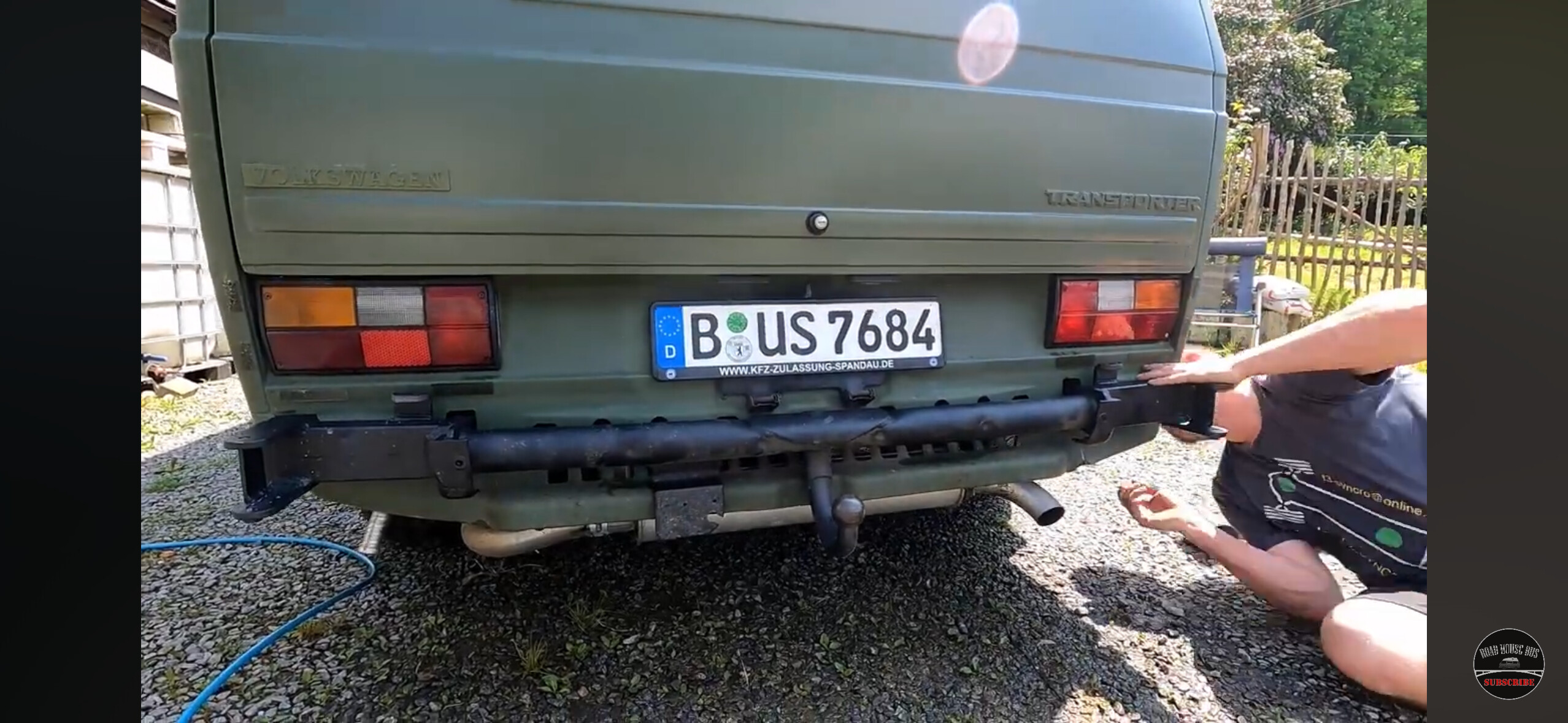

Hoi Zäme
Weiss jemand ob so etwas erlaubt wäre?
Lg Rafi

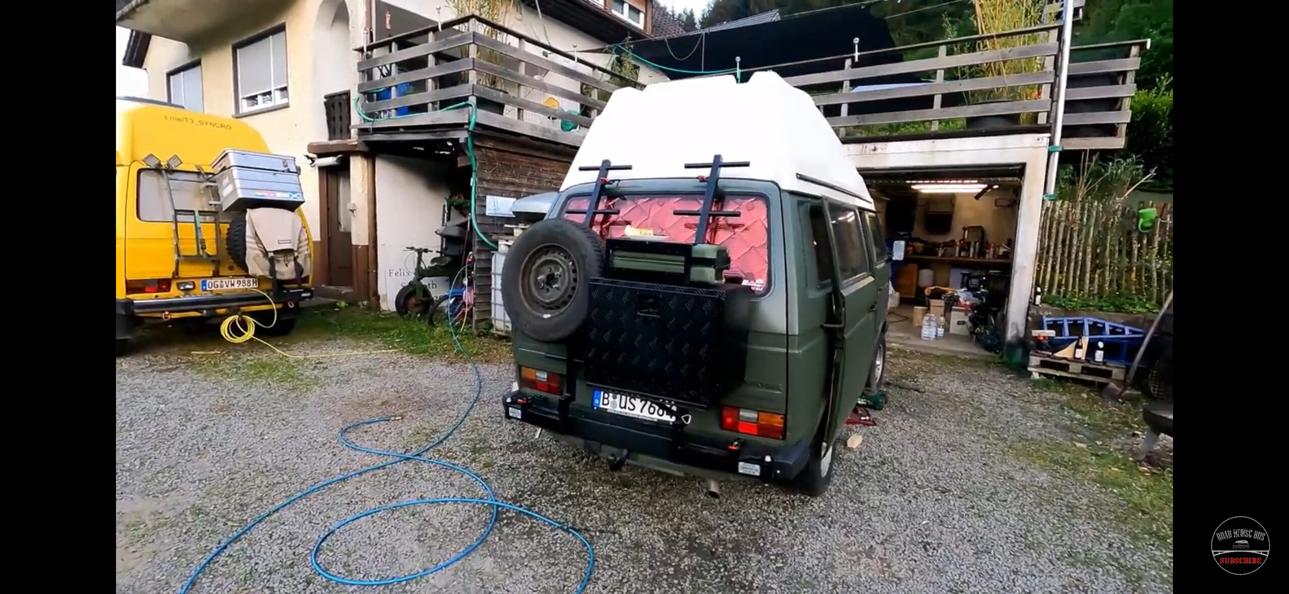

Also ich denke wen die Originalstosstange wider dran kommt schon. Die Reserveradhalter zum klappen sind ja auch erlaubt. Ich habe auch einen dran mit einer Alubox.
Zumindest in Chur muss man neuerdings auch hinten den Mindestkantenradius von 5mm einhalten.
Kumpel musste darum seinen Reservekanisterhalter welcher aus Winkeln mit Dicke 4mm entfernen, weil man da ja keine 5mm Radius anbringen kann.
Behördenwahn… immer wieder.
Wenn du schon einen umbügelst und es den hinten hoch wirbelt, wär ja blöd wenn er sich noch an so einer schrafen Kante stösst… LMA…
Sorry für OT, trägt jetzt nicht viel zum Thema bei… musste gerade mein Unverständnis kund tun.
Allzeit gute Fahrt! Ralph
ich hätte da glaub 5mm rundstahl oder röhrchen dran geheftet :grin:
