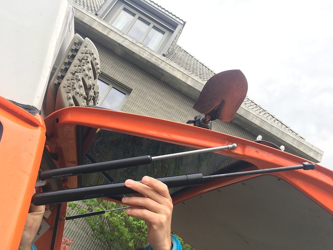

Ich glaube mittlerweile, dass ich tatsächlich einen falschen Dämpfer bekommen habe:
lg
Hugi
Uii also gemäss dem Foto ist das garantiert der falsche :see_no_evil:
