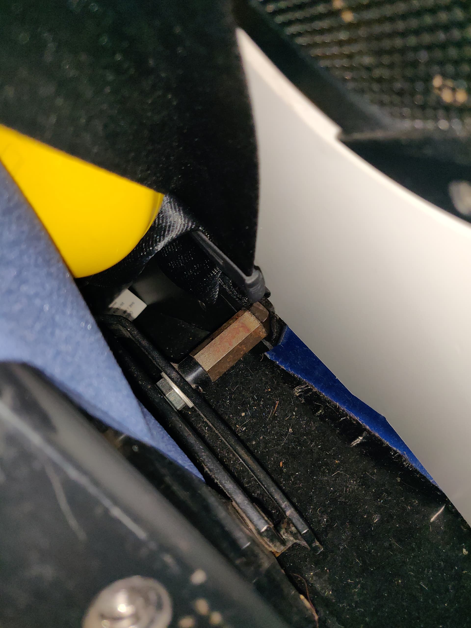

Kann mir eventuell jemand ein Foto schicken von einer Klappsitzbank mit Gurten. Es geht mir darum wo ich circa die Gurte befestigen muss. Ich baue gerade die Sitzbank und möchte noch Gurte anbringen. Ich habe ein Transporter mit dem Jahrgang 1984, ich habe einmal gehört, dass mit diesem Jahrgang eigentlich keine Gurte benötigt werden.
das ist dann stabiler als original. und nur zulässig wenn du keine gurten brauchst gemäss jahrgang, dann ist es aber besser als nichts und erlaubt. sonst bräuchtest du ein festigkeitsgutachten.
Danke für die Bilder
Für den rechten Sitz in Fahrtrichtung hat es ein Gurtpunkt in der Wand (Schiebtürseite)? Sehe ich das richtig?
Und kann man da ganz normale Gürte nehmen? Habe noch eine 3er-Sitzbank
Was sind für dich normale Gurten? Beckengurt, Dreipunktgurt, Beckengurt mit Rolle, Dreipunktgurt mit Rolle oben,…?
Ich gehe mal davon aus, dass du dir vorerst das nachrüsten des oberen Befestigungspunkt (Umlenkung für den Dreipunktgurt) in der D-Säule ersparen willst. Sind die Befestigungspunkte hinter der C-Säule vorhanden, wobei das ist nur ein Loch oder (also Schraube mit Mutter und.entsprechenden Unterlagsscheiben nehmen)? Bei Klappbank aus der Caravelle(?) wird der Bank am selben Ort befestigt.
Wenn du also vier Platten wie im Link von Trilobyte hinter dem oberen Rand der Motorschräge am richtigen.Ort montierst, kannst du 3 Beckengurte montieren.
