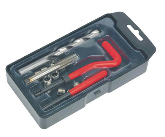

Habe so ein Set:
Das Set besteht aus dem Bohrer, dem Gewindeschneider und 25 Stück M8 Helicoil. Bin aus der Region Chur, könnte es dir aber für 20 CHF zusenden. Ist noch neu, nie gebraucht.

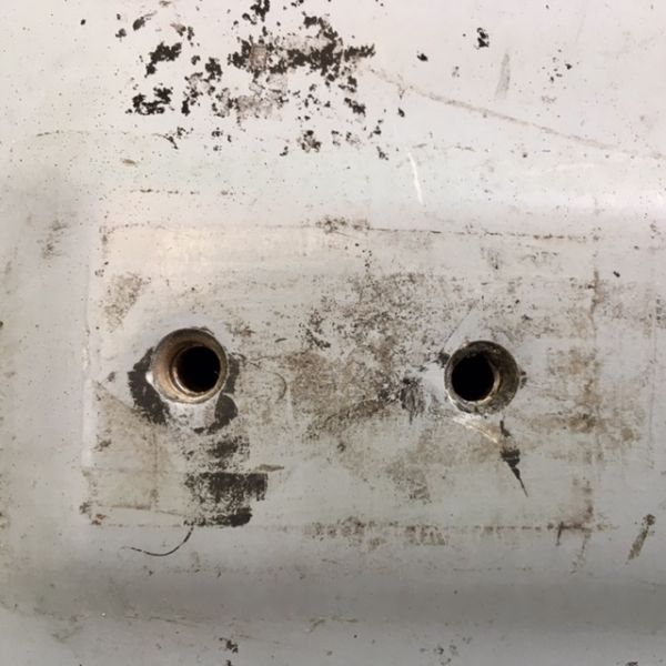

Ausgenudelte Gewinde:

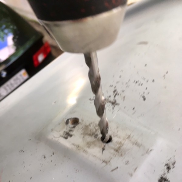

Gewinde aufbohren:

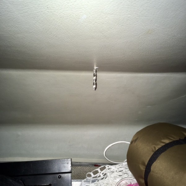

Nun sind die 4 Löcher durchgehend bis in den Dachstaukasten - macht nichts, dann sehe ich wenigstens, ob oder dass kein Wasser durch die Gewinde reinkommt:

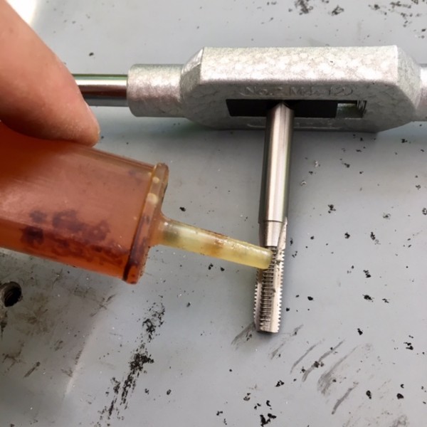

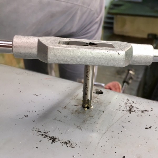

Gewindebohrer ansetzen - mit ein wenig Öl geht es ringer:
Gewindebohrer ganz eindrehen um ein schönes Gewinde zu erhalten:

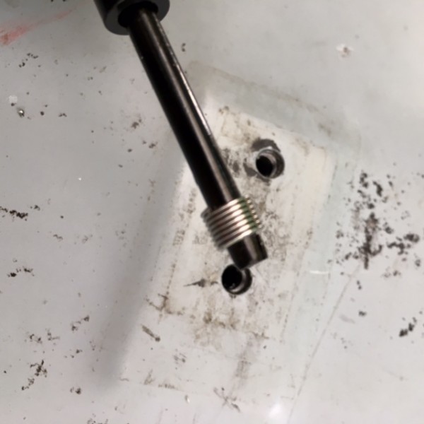

HeliCoil eindrehen:

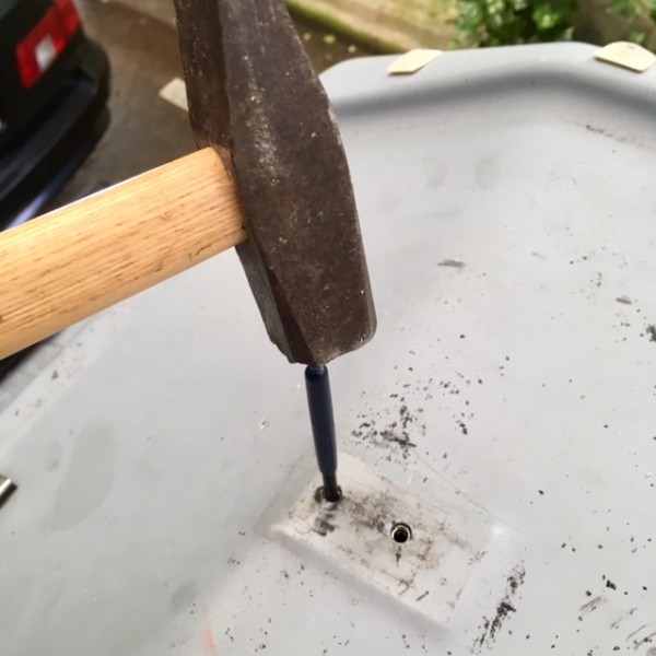

Drehnippel abbrechen:

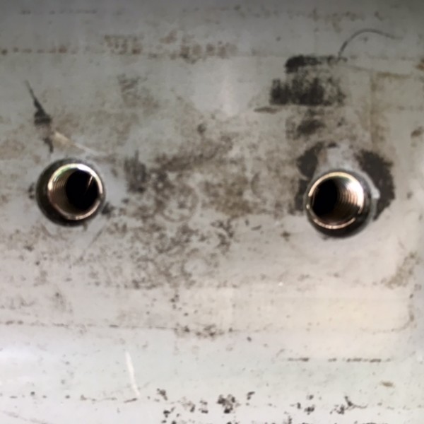

Neue Gewinde sitzen, Schrauben lassen sich leicht eindrehen und finden wieder Halt:
