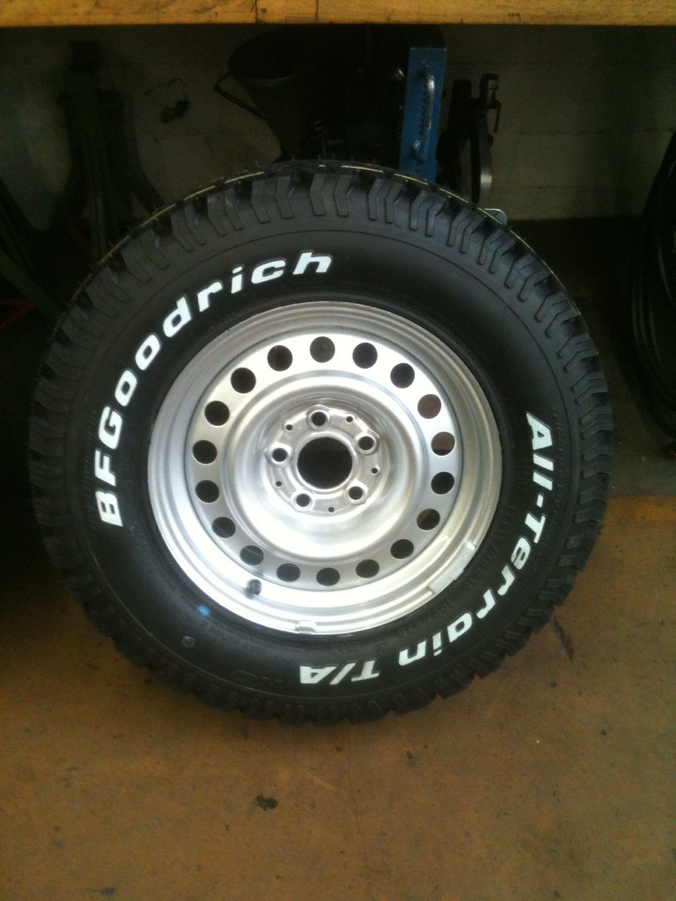

Fahre halb Synchro, halb 2WD mit 100% Sperre, Diesel Diff-Übersetzung, Original 1. bis 4. Gang und einem etwas längerem 5. Zusammen mit den AT pass das dann besten.
Hallo David
auf was für Felgen hast Du die BF montiert? Kriegt man das vorgeführt?
Danke und Gruss Michi
die felge kriegst du wohl nicht vorgeführt. nur bei stahlfelgen interessiert das abgesehen von der mfk niemanden <img src="/uploads/default/original/1X/899b2c331f8cc02517f77948602974610a95f952.gif" width=“22” height=“16” alt=":-"" title=“Whistle”/>

Danke für die Antwort. Hab das schon fast vermutet.
Und wahrscheinlich geh ich auch richtig in der Annahme, dass es für die Standard-Felge (14’’) keine so hübschen BFs gibt.
da liegst du absolut richtig ,-)
aber du wirst die 15"er nicht bereuen. der bus liegt welten besser auf der strasse! eigentlich ein schwachsinn dass so eine verbesserung nicht zulässig ist. in deutschland wär sowas möglich (ok dafür bräuchtest du von jedem reifenhersteller eine freigabe #-o )
