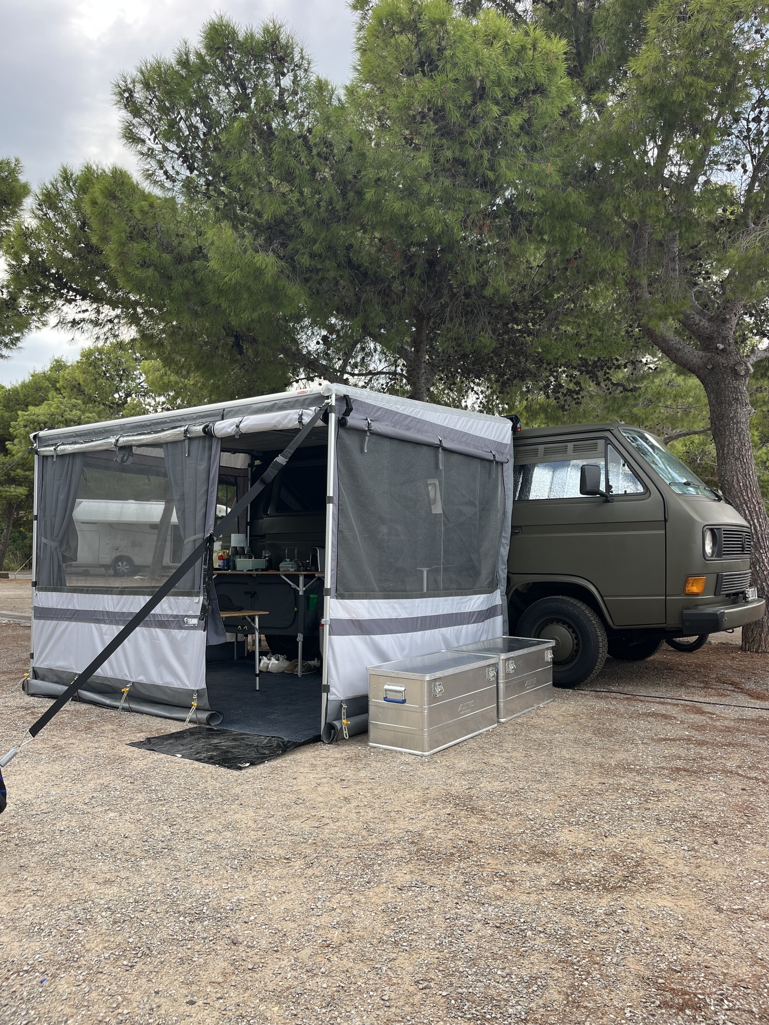

Was mir in denn Sinn kommt, könnte dieses Geräusch evtl von denn Radlager kommen ? Oder definitiv vom Getriebe ? Jetzt nicht auf Deine fragen bezogen, was hast Du da für ein coole Markiese ( Anbauzelt)? Sehr Chic

Vorzelt und Store ist von Fiamma, da alles passt für eine tiefe Höhe. LG
