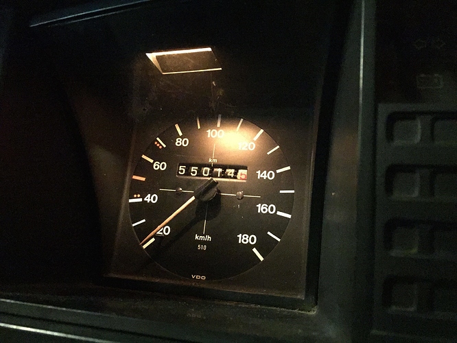

Ratet mal was ich geschafft habe: ich habe die Tachonadel abgebrochen :smile:
Mein Problem war warscheinlich, dass an meinem Tacho hintendran ein rotes Zahnrädchen verschoben war und dadurch irgendetwas nicht mehr bewegt wurde. Jetzt muss ich nur noch irgendwie meine Tachonadel flicken und den Nullpunkt wieder finden :smile:

So sieht mein Tacho jetzt aus. Die Holznadel hat Stil :wink:
excellentium! =D> :top :smiley:
