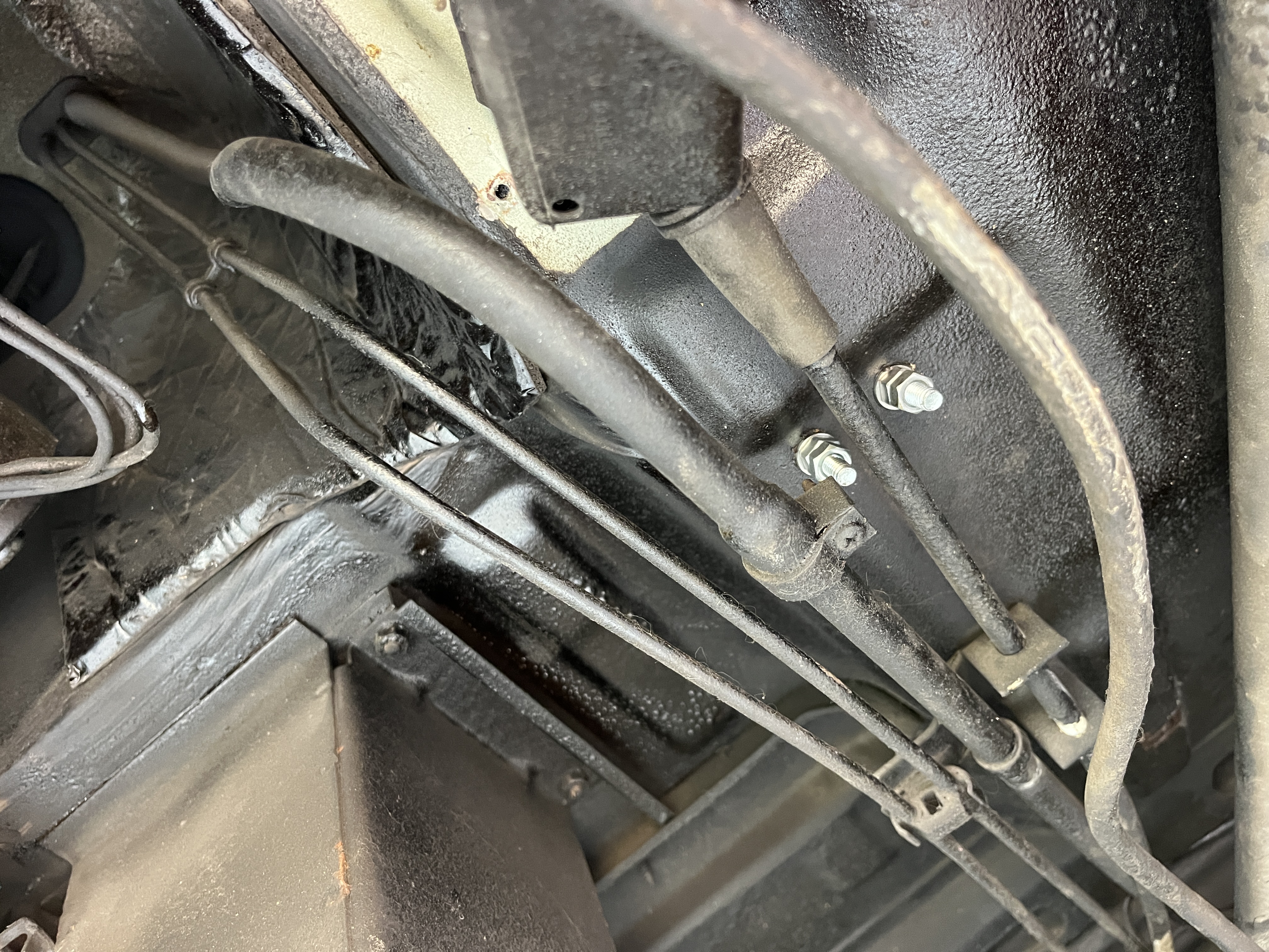

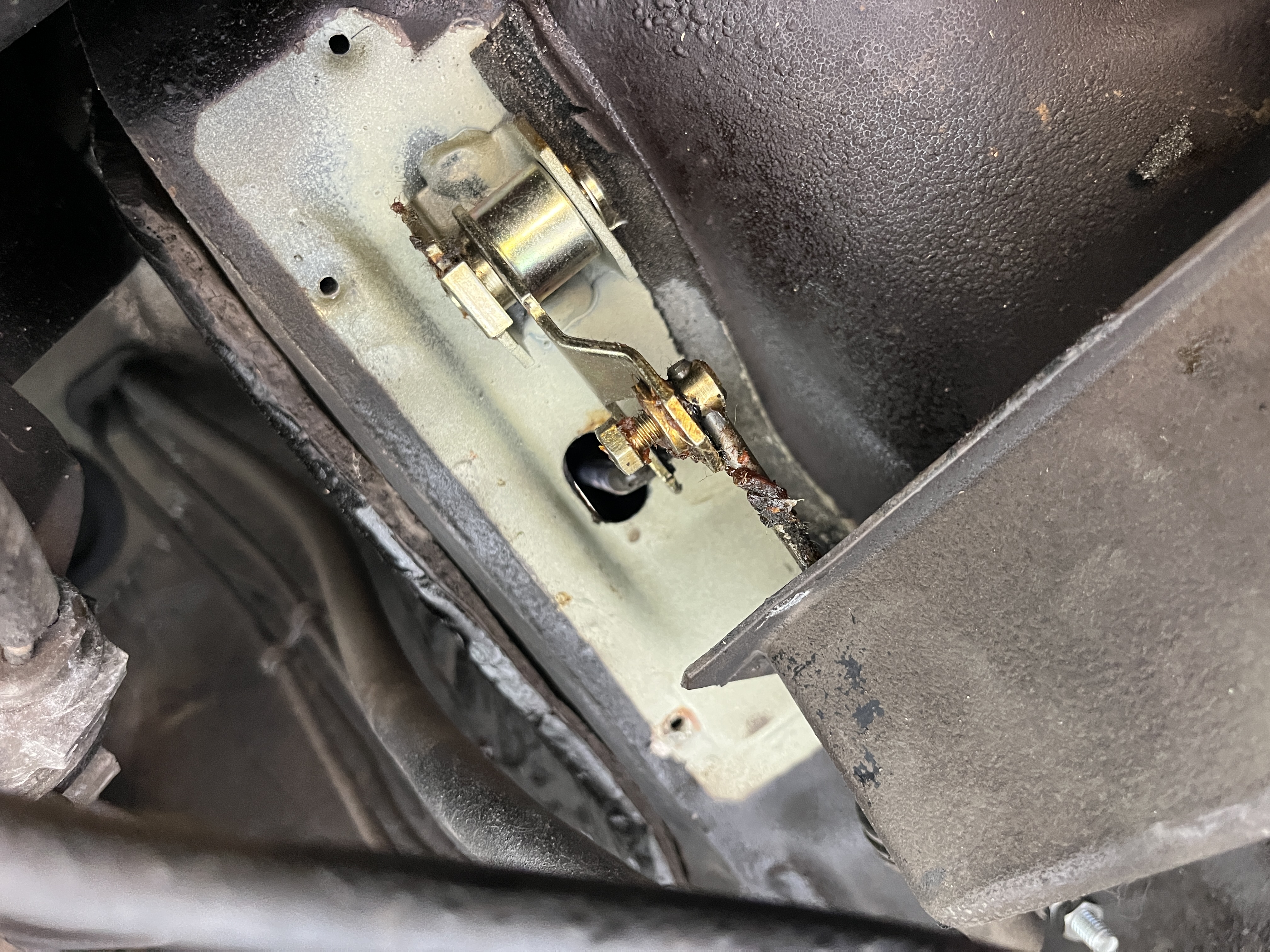

Unter dem Gaspedal gibt es eine kleine

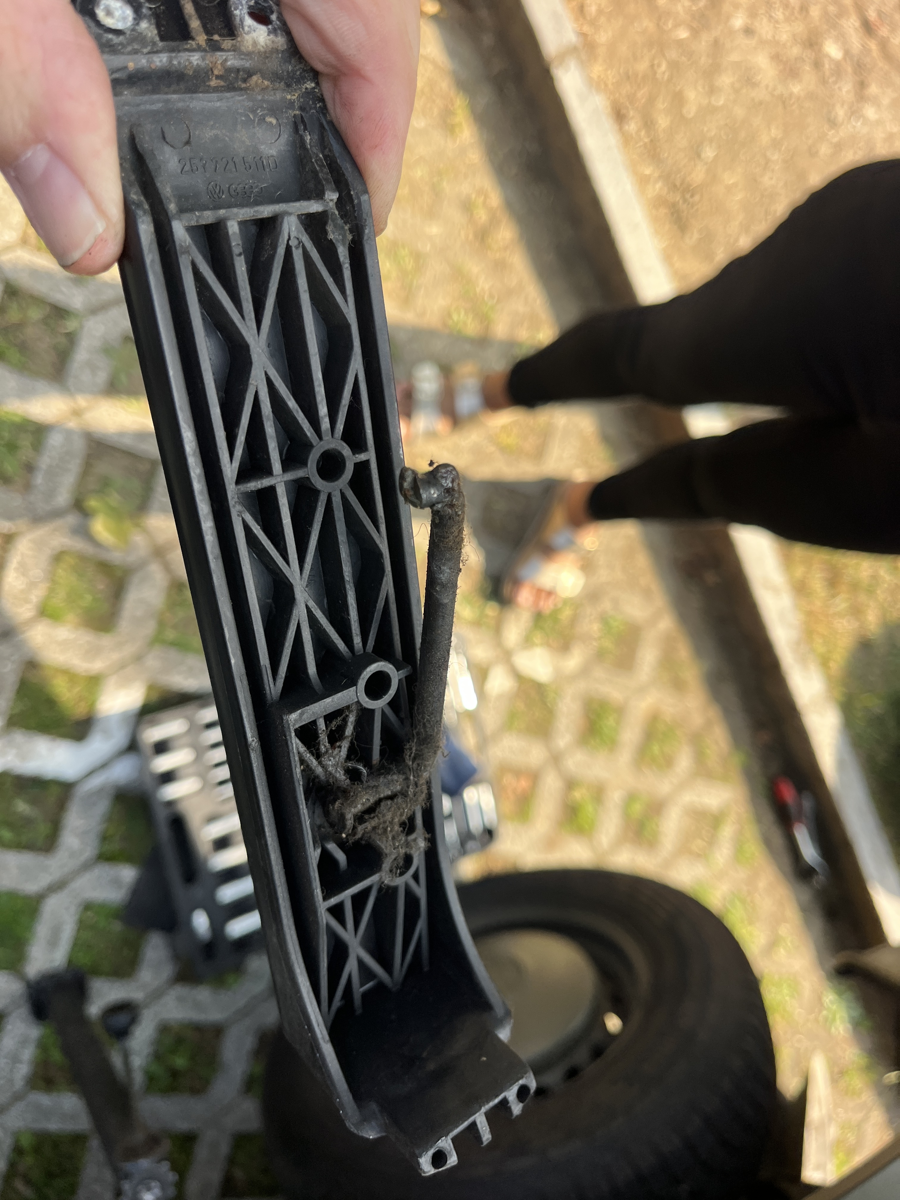

das am Gaspedal ist. Dort hat sich ein Teil gelöst. bitte Foto anschauen. wie kann ich das reparieren? Auch nur notdürftig. Stehe hier im Tessin bei Lugano.
Hoi Sander

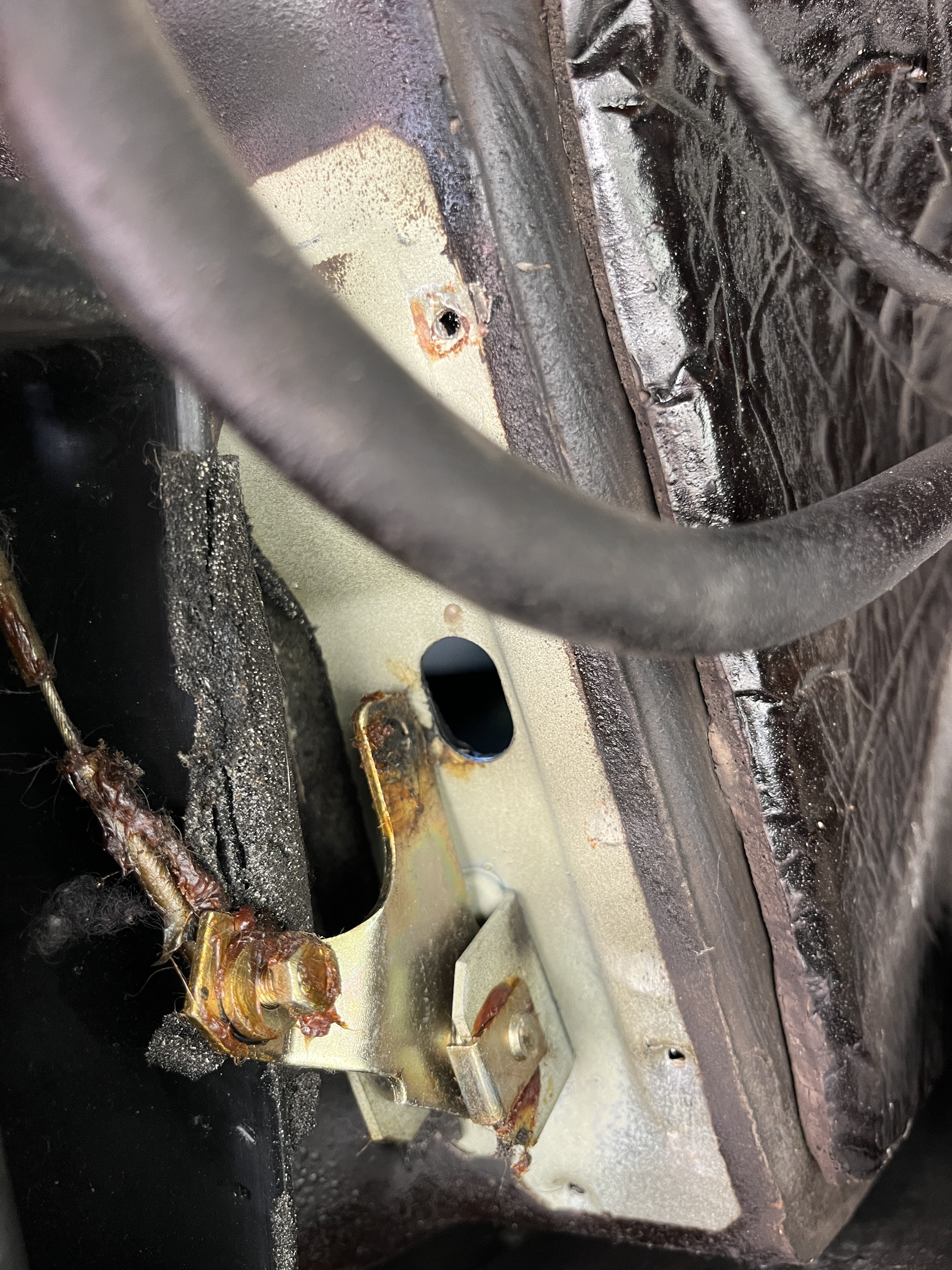

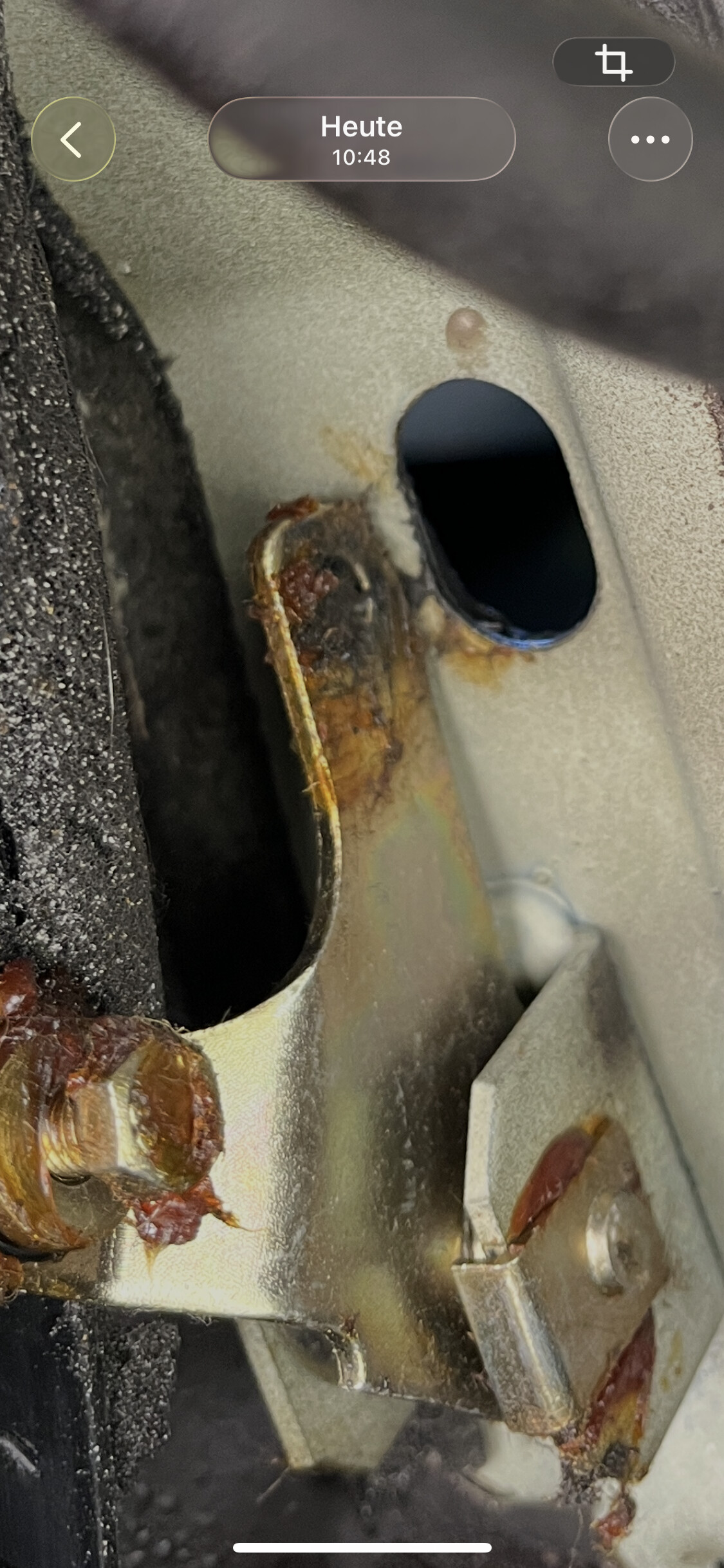

Die Stange ist nicht gebrochen, nur ausgehängt. Vermutlich hat die Vernietung des Pedals nachgegeben und dann hats das Stängeli ausgehängt. Einhängen und Gaspedal mit Senkkopfschrauben oben und Muttern unten verschrauben.
Danke, ja die zwei Nieten, wo das Pedal befestigt ist, sind gebrochen. Ich versuche es einhängen vielen Dank.
