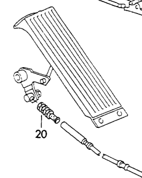

Ich hab das klassiceh Problem, dass mein Gaspedal hängen bleibt. Allerdings sind alle Infos die ich finde von Leuten, wo das Gaspedal unten (Also durchgedrückt) hängen bleibt.
Bei mir bleibt es aber ganz am Ende “oben” hängen. Es geht fast zurück auf Leerlauf, hängt dann aber kurz. Selten bleibts komplett kleben, meistens aber hängts kurz und fliegt dann zurück.
Was würdet ihr versuchen? Bin in Norwegen, muss also mal schauen ob ich hier ne Garage find, die an nen T3 ran will :laughing:
Einfach mal das Kabel ölen? Oder wirds eher Zeit das Kabel zu ersetzen? Kann das ein normaler Mechaniker noch? Oder brauchts da n’alten Hasen?
Danke!

Hat sich evtl eine der Nieten am Gelenk des Pedals verabschiedet und nun ist das Pedal etwas verdreht und jetzt hakt die Mechanik im Durchgangsloch vom Bodenblech?
Schau das mal von oben genau an, lupf den Gummiboden in dem Bereich mal etwas. Dann siehst bestimmt was Sache ist
