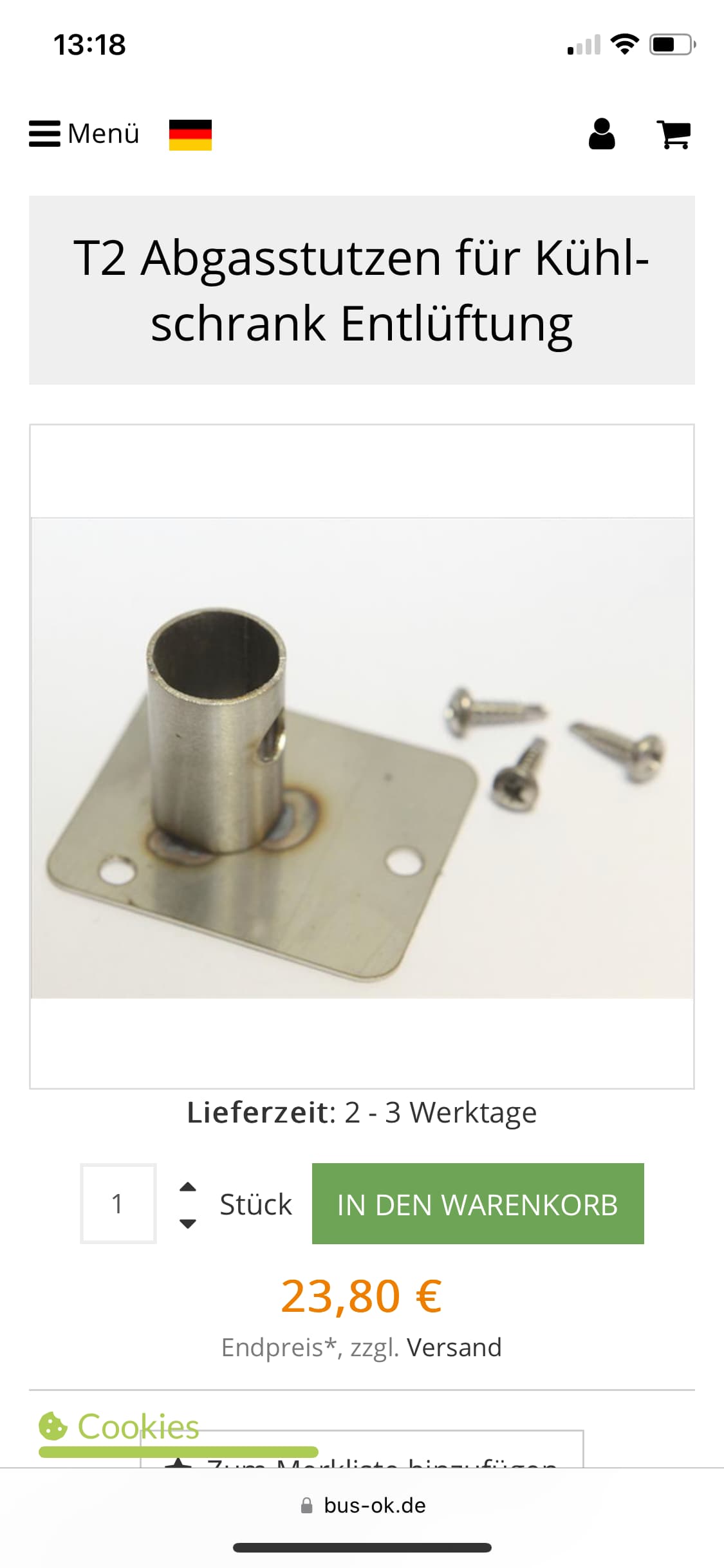

Habe gelesen, dass man mit gas recht weit kommt. Darum fände ich das schon noch für eine gute Option.
Hat jemand Erfahrung mit diesem Material von Bus-ok.de ?

Ein Absorberkühlschrank läuft jahrelang ohne Probleme.
Falls er dann mal nicht mehr geht ist meistens nur die Düse verstopft. Reinigen (Düse ausbauen und mit Druckluft reinigen) reicht dann meisten schon. Nach knapp 40 Jahren kann dann auch mal die Zündelektronik aufgeben und muss gewechselt werden. Der Lüfter an der Rückseite tauscht man sinnvollerweise auch und ersetzt diesen durch einen leisen PC-Lüfter.
PS: Für den Kamin gibt es aussen noch die schwarze Kunststoffabdeckung.
Also gute Erfahrungen mit Gaskühlschrank
