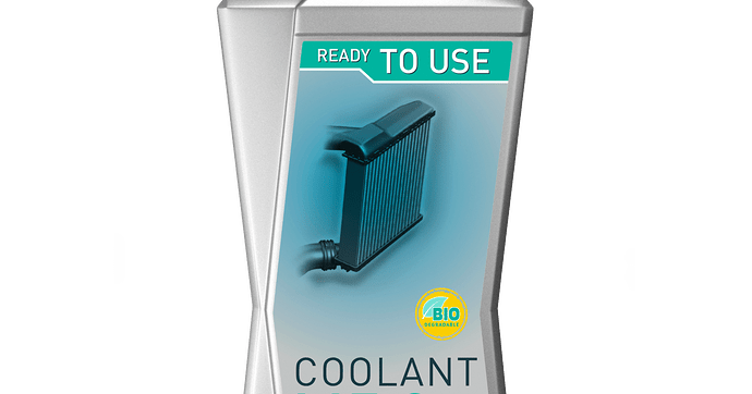

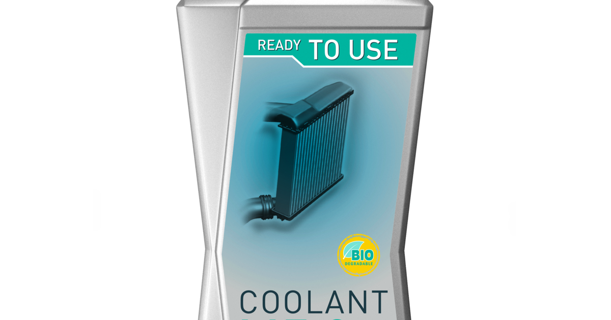

Motorex M5.0 ist super und erfüllt die VW Norm (muss bisschen für regionale Produkte Werbung machen ![]()
und sonst hat Riwax eine super Flüssigkeit , die grundsätzlich fast mit allem mischbar ist, wenn du nicht alle 17l erneuern willst ![]()
