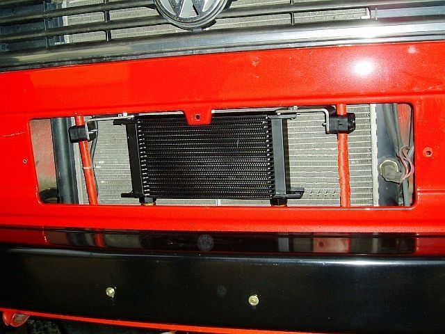

Ob ein Ölkühler eingebaut ist, siehst Du am Adapter im Motorraum, wo zwei Schläuche weggehen (Bild mit Pfeil), dem meist kürzeren Ölfilter, den Ölschläuchen unter dem Wagenboden und dem eigentlichen Kühler vorne vor dem Wasserkühler (Bild) wenn der untere Kühlergrill demontiert ist.
Für einen T3 TD Camper mit Hochdach würde ich einen heavy duty Ölkühler wählen. Die Busschmiede in Deutschland (in der Nähe von Ulm) hat dies im Angebot.
busschmiede.de/shop/T3-2WD-S … -Fahrzeuge
Was die für den Einbau verlangen müsste erfragt werden. Natürlich ist so etwas auch in der Schweiz möglich, z.B. VW Bus Werkstatt oder VW Bus Garage fragen.
Auch Selbsteinbau möglich - wenn Du schrauben willst.

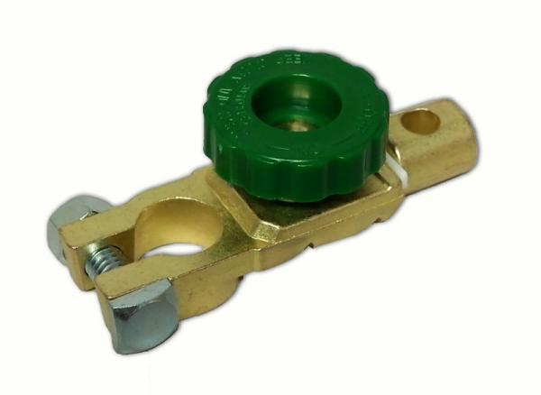

Wenn der Bus lange steht, kann sich die Batterie entladen. Ursache dazu können die Batterie selbst, Verbraucher (z.B. die Uhr) oder auch Kriechstrom sein. Dem kann abgeholfen werden, wenn Du einen (rsp. 2 bei 2 Batterien) Batterietrennschalter einbaust und jeweils betätigst, wenn der Bus länger steht. Machen auch viele Oldtimerfreunde so. Bei älteren Autos gibt es oft leichte Kriechströme.

Das beste wäre wohl also die Batterietrennschalter oder? Wo kriege ich diese her? Schaffe ich den Einbau auch als nicht wirklich Profi :smile:

Einen Stromtrennschalter zu montieren ist ganz einfach. Angebracht werden kann er direkt am Minuspol der Batterie. Das Masse-Kabel wird dann einfach aussen am Schalter festgeschraubt. Zu beachten gilt einzig, dass das leicht anders liegende Kabel nirgends scheuert.
Erhältlich ist ein Stromtrennschalter im Autozubehörhandel, kann aber auch in online Shops im Internet bestellt werden.

Ein extra Ölkühler ist eine empfehlenswerte Sache. Mein JX hat den der Busschmiede bekommen und tut dort seit 2003 unauffällig seinen Dienst. Der Einbau ist simpel, weil Plug and Play.

Ich fahr auch nen JX und hab auch den Ölkühler von der Busschmiede verbaut, bin sehr zufrieden damit. Selbst bei hochsommerlichen Passfahrten steigt die Öltemparatur nicht mehr über 100 Grad. Lass dich nicht vom Selbsteinbau abschrecken, ist wirklich simpel und auch für ungeübte Schrauber sollte es kein Problem darstellen.

@inbus: Bin nicht so der Strom-Fachmann, muss man den Schalter wirklich an den Minuspol hängen? Werde mir demnächst solche Schalter verbauen, evtl. reicht es ja :smile:

“Der Batterieschalter wird in der Regel als einpoliger Schließer in die Minus-Rückleitung zwischen Masse und Minuspol der Batterie geschaltet”. So wird es auch in Wikipedia beschrieben:
de.wikipedia.org/wiki/Batterieschalter
Ein weiterer Vorteil des Schalters ist, dass er auch als Diebstahlsicherung wirkt. Mit einem raschen Kurzschliessen der Zündung kann man den Bus nicht mehr klauen. Der Dieb muss schon an den Motor rsp. an die Batterie ran und den Schalter sehen.
