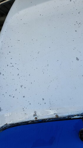

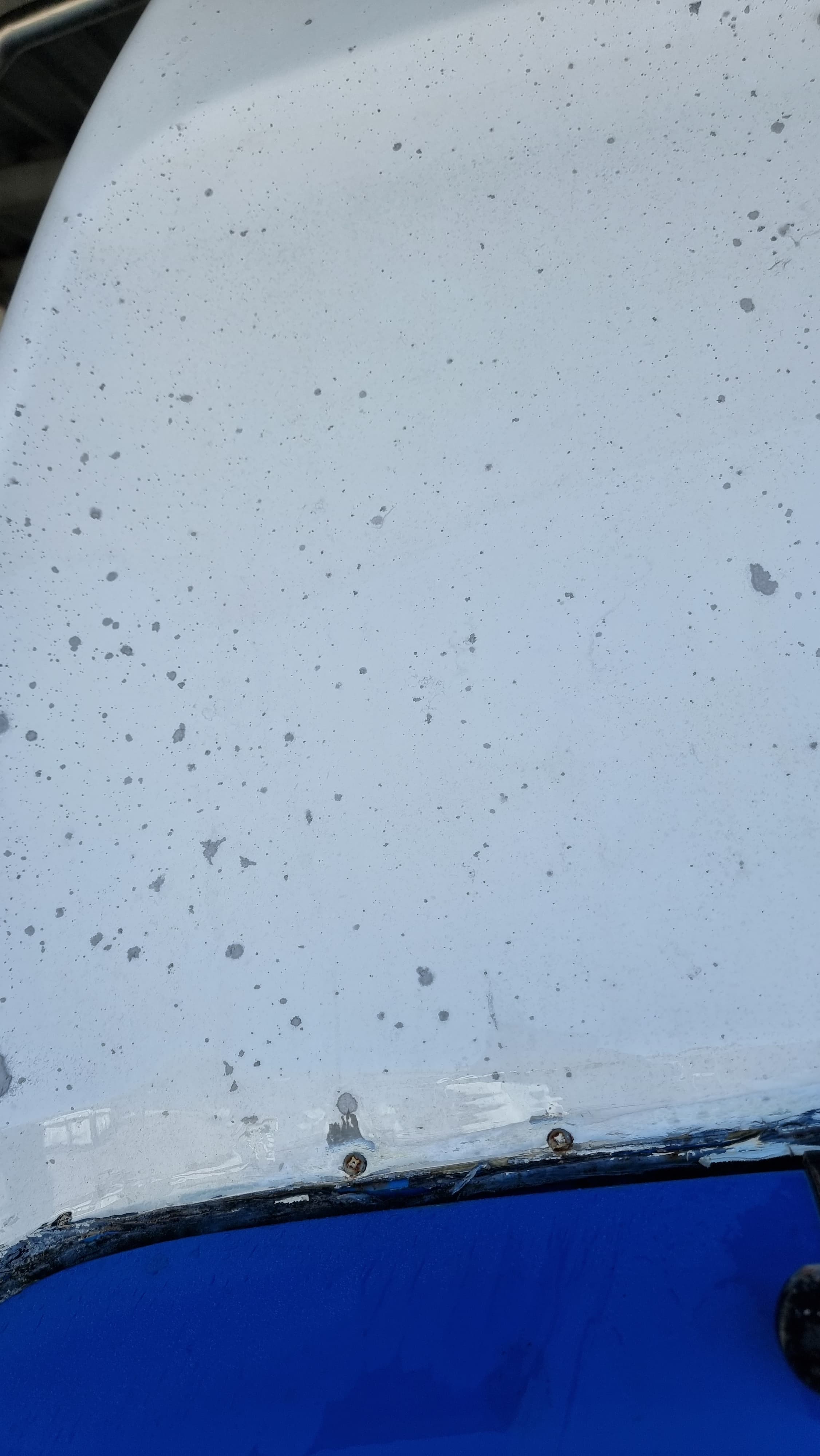

Ich hab ein fixes Westfalia GFK Hochdach auf meinem T3.
Swit der letzten längeren Reise sind mir komische Flecken hinten am Dach aufgefallen. Ich jatte was ähnliches schonmal, da konnte ich sie aber mit etwas Schwamm schrubben wegkriegen.
Diesmal gehen sie gar nicht weg, hab fast das Gefühl die oberste Schicht ist weg.
Ich hatte auch Ölflecken auf der Hecktüre, keine Ahnung wie die da hin kommen, müssen ja fast unter der Strasse durch und dann hoch fliegen.
Greift Motoröl GFK an?
Was würdet ihr dagegen machen?
Merci!
Hi
Das hatte ich auch mal. Ursache: Ölverlust am Motor, da wirbelt’s dann den Ölnebel hinten hoch :upside_down_face:
Mist, aber das dachte ich mir auch. Wie hast du das Dach repariert?
Dort hatte es bei mir nur ein paar wenige Flecken. Ich konnte sie auspolieren. Mein GFK-Dach wurde jedoch mal lackiert…
