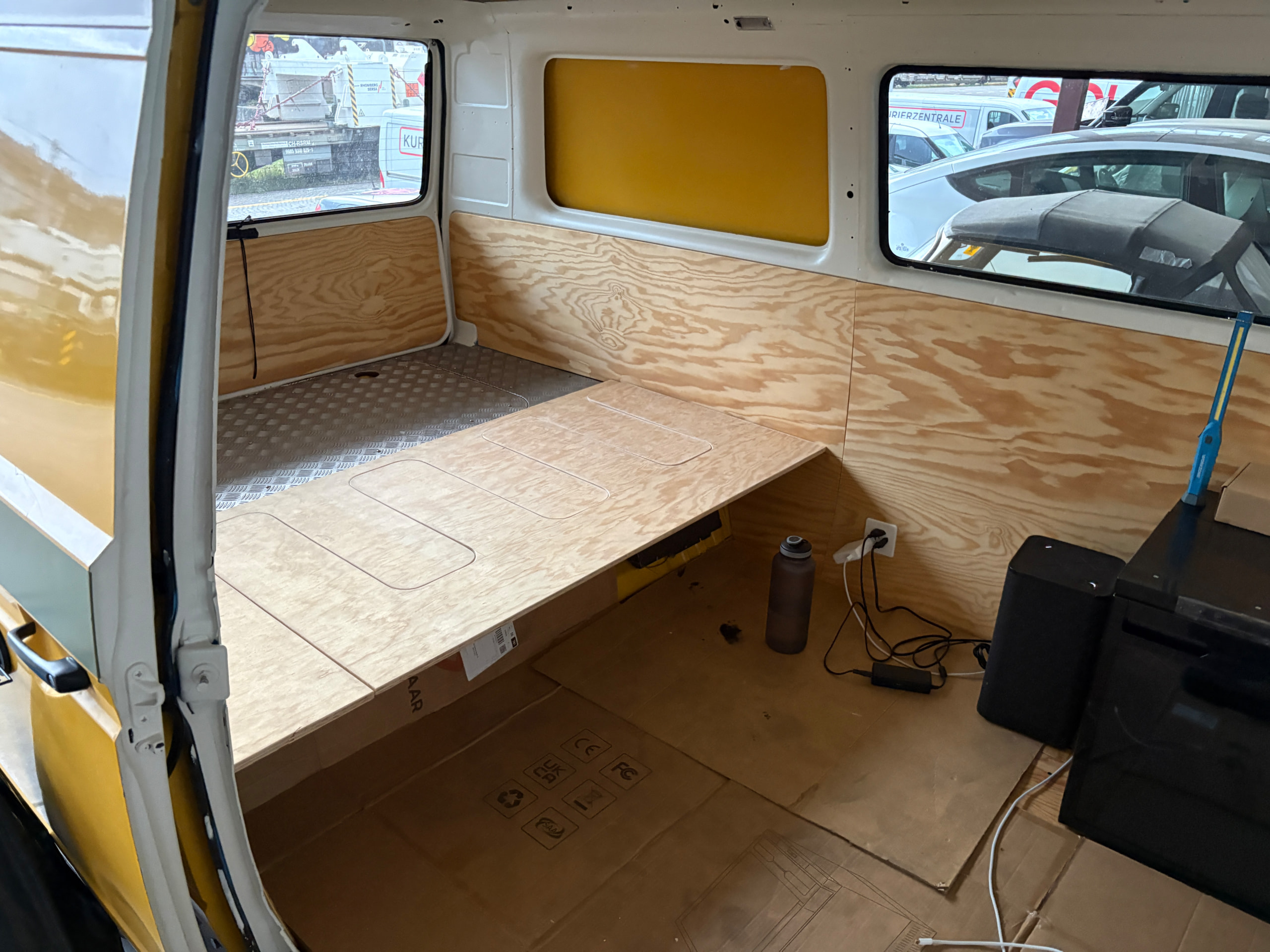

Ich möchte bei meinem Postbus hinten links ein Fenster nachrüsten und hoffe, dass jemand hier bereits Erfahrung damit hat oder mir sogar eine Werkstatt empfehlen kann, die so etwas macht.
Das Problem: Von innen habe ich bereits eine Vorrichtung für das Fenster, siehe Bild.
Allerdings sehen die Fenster von aussen bei Synchros anders aus — ich glaube, das Blech ist dort nach innen gebogen. Deshalb bin ich unsicher, ob sich ein normales Fenster überhaupt einbauen lässt. Das hätte ich mir sonst bereits besorgt.

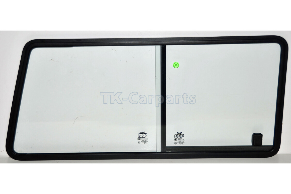

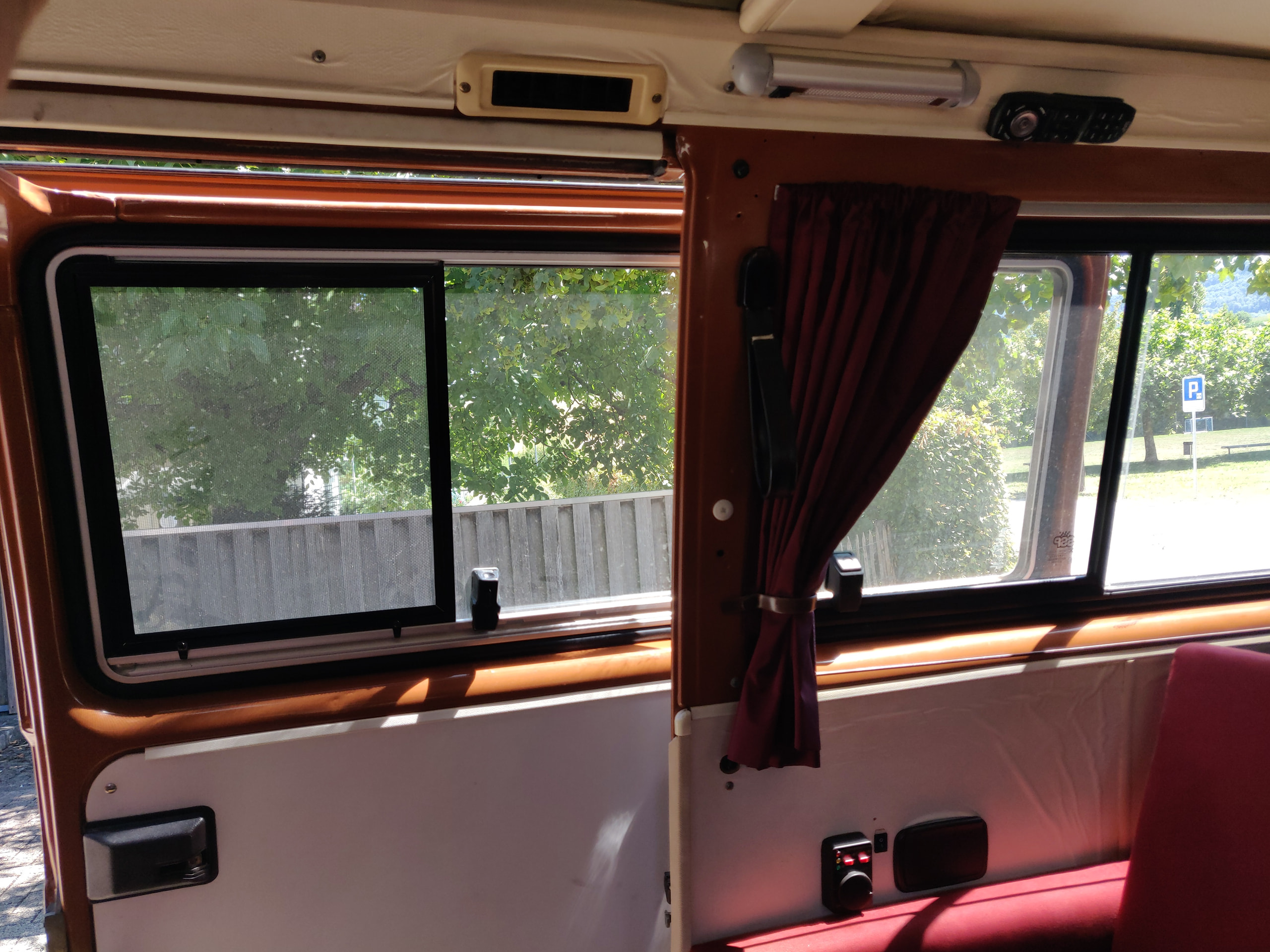

Schiebefenster ganz hinten links und rechts sind günstig da es neue Nachbauten gibt. Bei den mittleren Schiebefenster sieht es dann schon anders aus (zudem vor und nach 87ig verschieden, zumindest in der Schiebetüre).
Das kann man so nicht direkt sagen. Gebraucht bekommt man am ehesten die mittigen Schiebefenster. Meist bis 200€ je nach Zustand. Hinten links ist schon rarer, zumindest wenn man original will. Die Nachbauten sind aber auch nicht schlecht, sehen aber anders aus. Hinten rechts gibts quasi nie als original. Hatten extrem wenige Busse weil gefährlich mit der Schiebetür. Da ist tatsächlich der Nachbau die einzig sinnvolle Lösung. Aber es ist auch eine Position, an der man kein Schiebefenster braucht, wie ich finde. Um die anderen bin ich aber sehr froh :wink:
Stimmt vorwiegend in Deutschland.
Wir hatten ein Thermoschiebefenster von hinten nach vorne öffnend hinten rechts drin. Vermutlich noch in den 80er verbaut. Ich habe aber einen Nachbau von vorne her öffnend eingebaut. Beim einem Westi die einzige Möglichkeit, wenn man hinten sitzt ein Fenster zu öffnen.

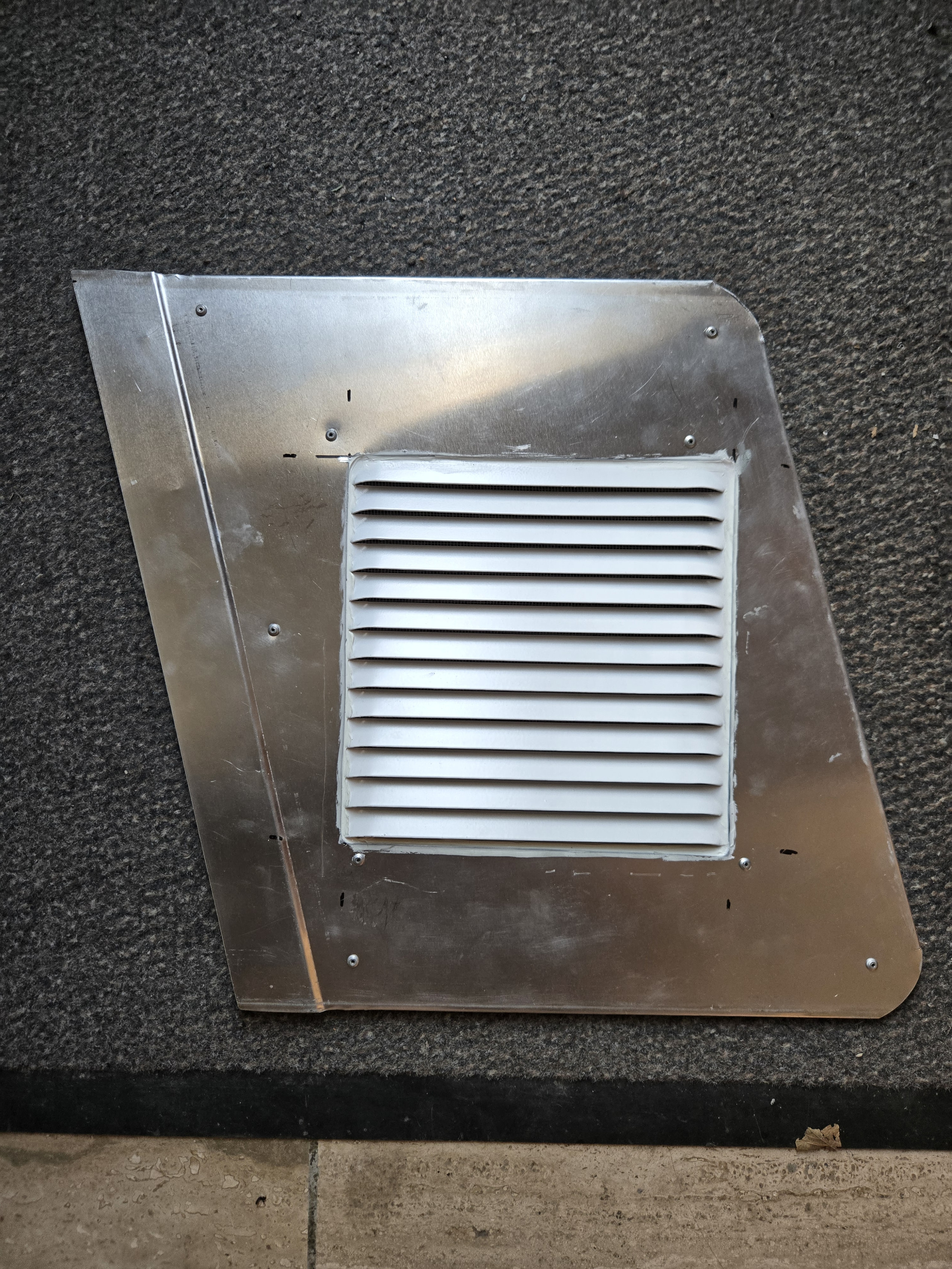

Sollte es, bei 10 kg druck (Ältere können da einiges mehr drücken). 10 kg und ein Hals dazwischen…
Klar, haben wir auch für aussen, beim Camper. Fixe innen wie es sie für die Mitte gibt (bzw. bei einem Westi Original sind) verhindern aber, dass man etwas raushalten kann, das wäre der Punkt. Geht aber hinten nicht.

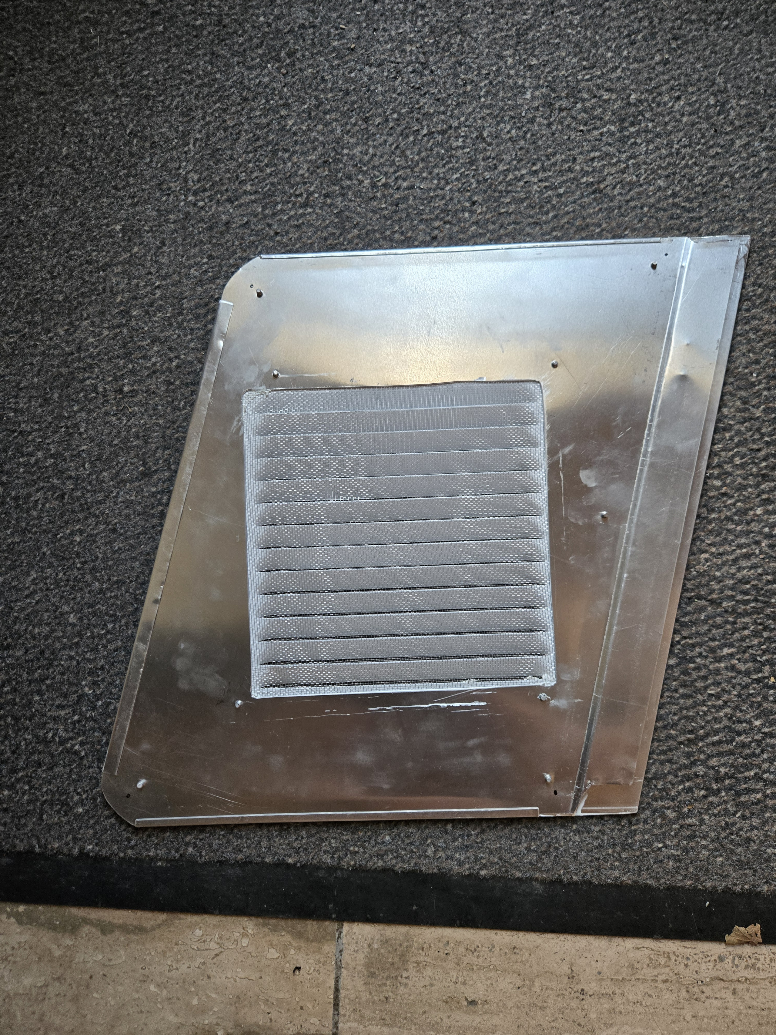

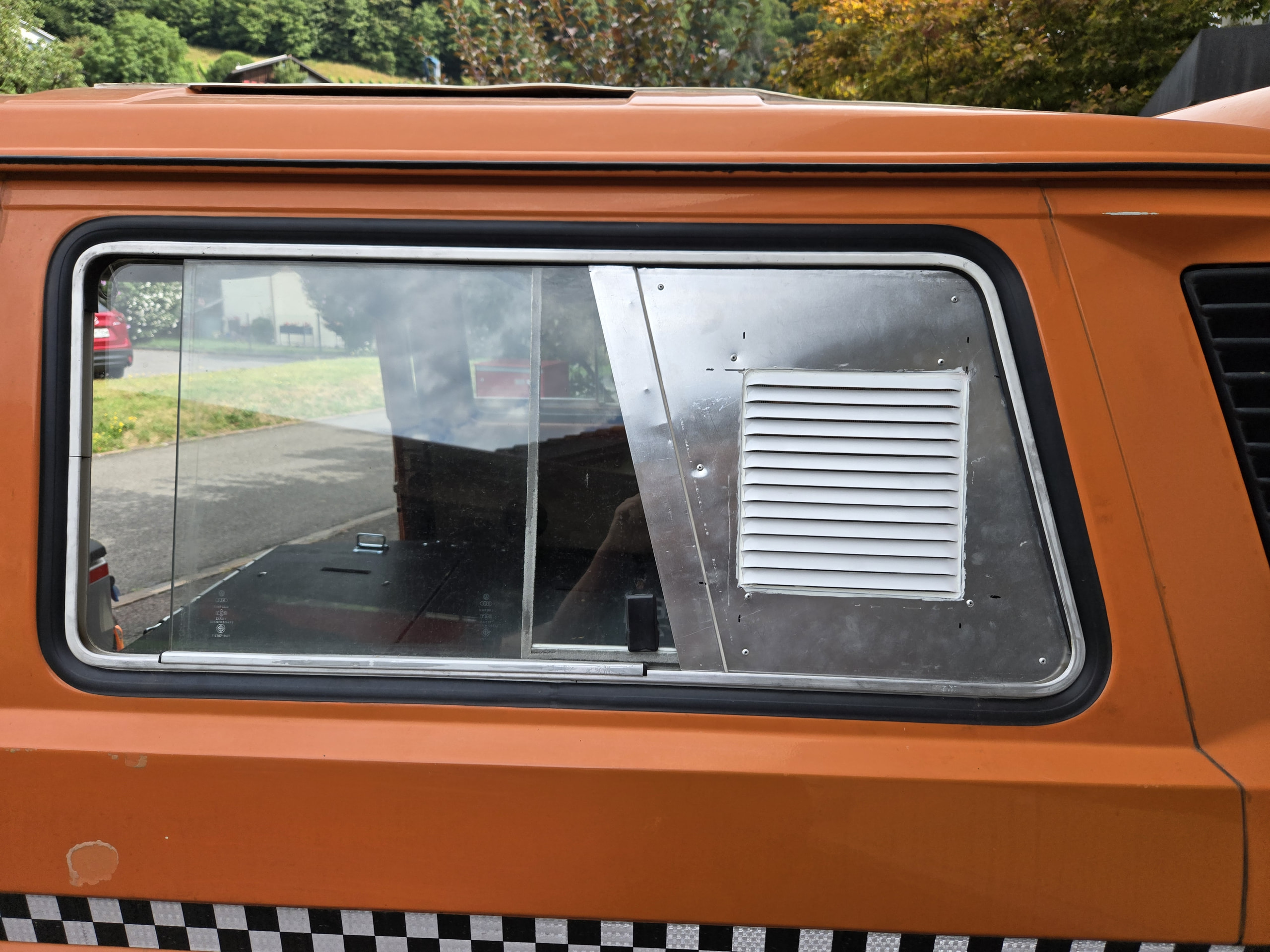

Ich hab mir für das hintere selber eines gebaut. Ist noch die Prototypenversion…

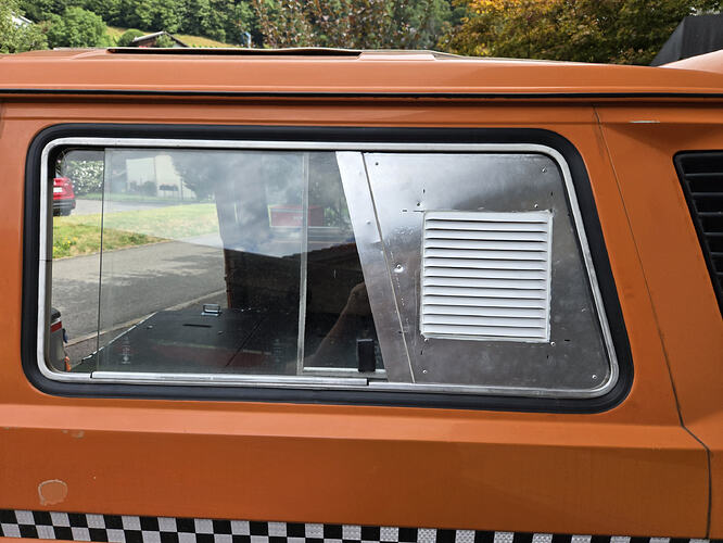

Eingesetzt sieht es dann so aus
