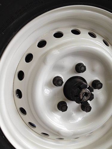

Das Thema ist bei mir grad sehr heiss.
Musste grad einen Bus bergen, der pulverbeschichtete Felgen hat.
Die Auflagestellen der Radmuttern waren mitbeschichtet worden. Folge: die Pigmente haben sich gesetzt und die Radmuttern wurden locker :open_mouth:
Shit happens …
Da ist es wohl ratsam, die Radmutterlöcher vorher gut abzudecken, ebenso das Ventilloch, resp. das alte Ventil gleich drin lassen. :gruebel:

Genau! Der “Lack” kann unter den Schrauben abblättern, worauf die Schrauben nicht mehr satt anliegen und sich lösen können. Eigentlich das gleiche Prinzip, wie wenn die Schrauben mit zu geringem Drehmoment angezogen werden.

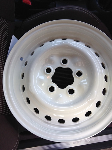

Hallo zusammen,
ich habe meine Felgen auch gerade entlacken und neu pulvern lassen in RAL 9001. Habe bei Sigwa in Grünenmatt 75.- CHF das Stück bezahlt. http://www.sigwa.ch/
Sehen echt super aus.
Christian

Das war alles inklusive. Sie müssen nur ohne Pneu und Ventil abgegeben werden. Sie kommen zuerst in ein Laugenbad zum Entlacken und werden dann nur noch “sanft” gestrahlt. Das Ganze dauert ca. 2-3 Wochen.
