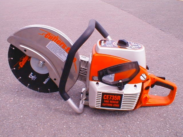

schneid in raus
damit bekommst du den sitz raus :wink:
Danke Danke für die Tipps…
Aber ich möchts lieber ein bisschen sanfter versuchen
-X
So geht man dich nicht mit seinem Liebling um…

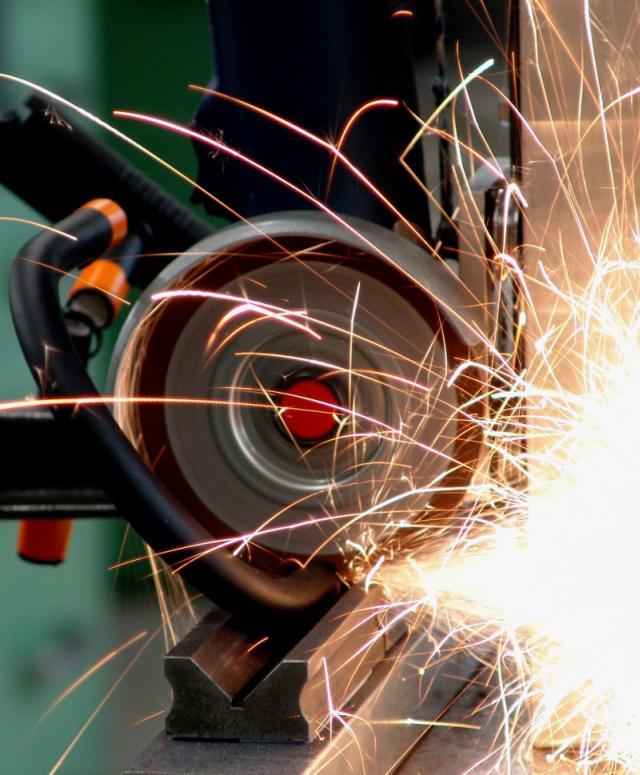

must es einfach sagen wenn ich dir helfen muss hab da schon mein mittelchen
Oh Gott!!!
Hast du das bei dir auch schon so gemacht???
Hoffe mal nicht…
mein Bus wird jedenfalls nicht so behandelt…
gruss Mukulel
