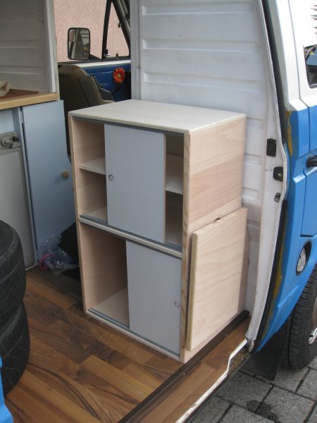

Hab das Möbel mal kurz reingestellt:
Mit den Massen bin ich sehr zufrieden, da rechts genug Platz bleibt, um die Schiebetür easy zu öffnen und das Möbel auch nicht allzu tief ist, damit bei ausgezogenem Bett noch etwas Platz bleibt.
Das Tischchen muss ich rechts noch ein bisschen kürzen, da dort noch der Rahmen der Schiebetür ist.
Einziger Haken ist jetzt noch, dass entweder:
a) ich falsch gemessen habe
b) das Möbel schief ist
c) der Bus nicht rechtwinklig
… d.h. ich habe oben zur Trennwand einen Spalt von ca. 1 cm. Wenn ich an der unteren Vorderkante 8mm unterlege passt es perfekt… Mal schauen, ist halt Bürogummi-Style :mrgreen:
Gruss Christoph

Ist der Boden echt Holz??
@argus: Ja klar, hab in Nachbars Garten ein paar Nussbäume umgehauen <img src="/uploads/default/original/1X/899b2c331f8cc02517f77948602974610a95f952.gif" width=“22” height=“16” alt=":-"" title=“Whistle”/> Spass beiseite, ist Laminat. Das war die geilste Arbeit am Bus, minimaler Aufwand bei maximalem Effekt :smile:
Gruss Christoph
