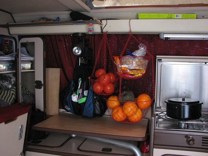

Ja die 3 Lampen sind bei einem Westfalia Joker original eingebaut eines über der Küchenzeile, eines bei der Schiebetür und eines über dem Wasserschrank
Mach dir keinen Stress wenn es nur eine gibt dann nehme ich die eine :smiling_face:

82er hat nur eine Leuchte (Aufbauleuchte) und zudem eine ganz andere Rinne bzw. zumindest ist nichts unter der Rinne. Leuchte haben wir ersetzt, der Spot hinten wurde kurz nach 82 moniert, auch nicht Original.
