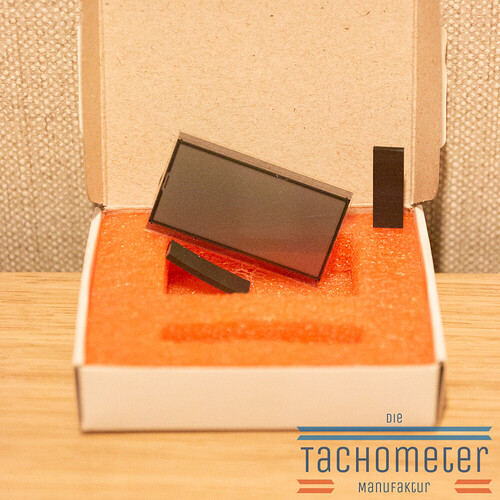

Verstehe ich das Richtig, dieses Kit:
kann verbaut werden, dann geht die Armaturenbrettbeleuchtung wieder normal und alle “Lämpchen”?
Und dann kann ich auch noch das dazu kaufen:
und dann ist auch noch meine Uhr wieder funktionstüchtig?
Das müsste funktionieren :slight_smile:
