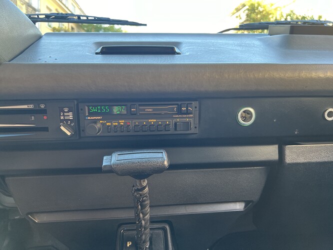

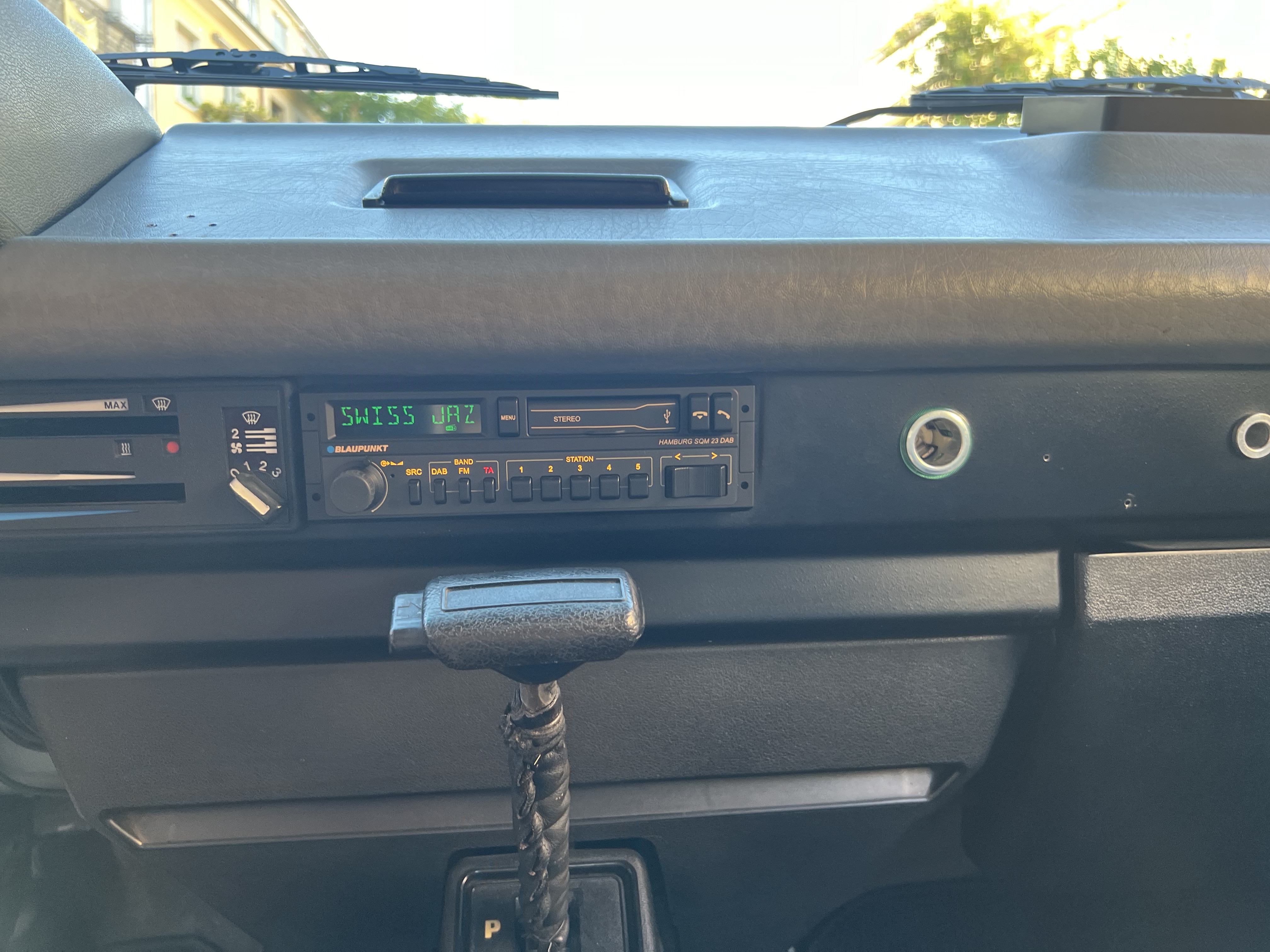

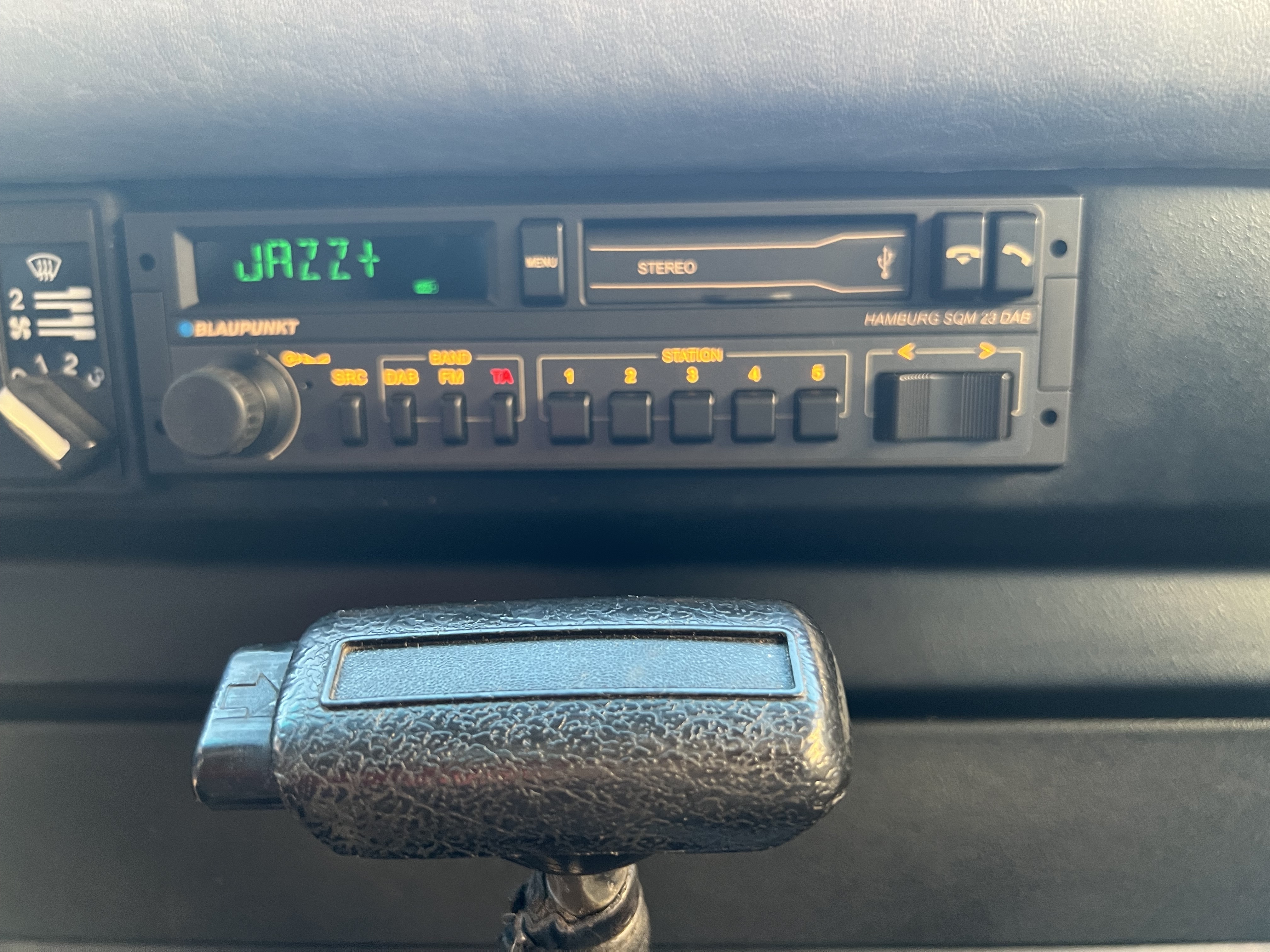

Kannst Du bitte mal ein Foto vom ganzen Cockpit einstellen wie das Hamburg im T3 wirkt. Leider finde ich keine guten Bilder von Bremen und keine von Hamburg/Frankfurt DAB.
Viele Grüße
Joachim
Lieber Joachim
Aktuell habe ich bur diese beiden Bilder. Wenn noch weitere möchtest, musst Du Dich noch etwas gedulden bis ich meinen Bus wieder bekomme.
LG Chris
Hallo Chris,

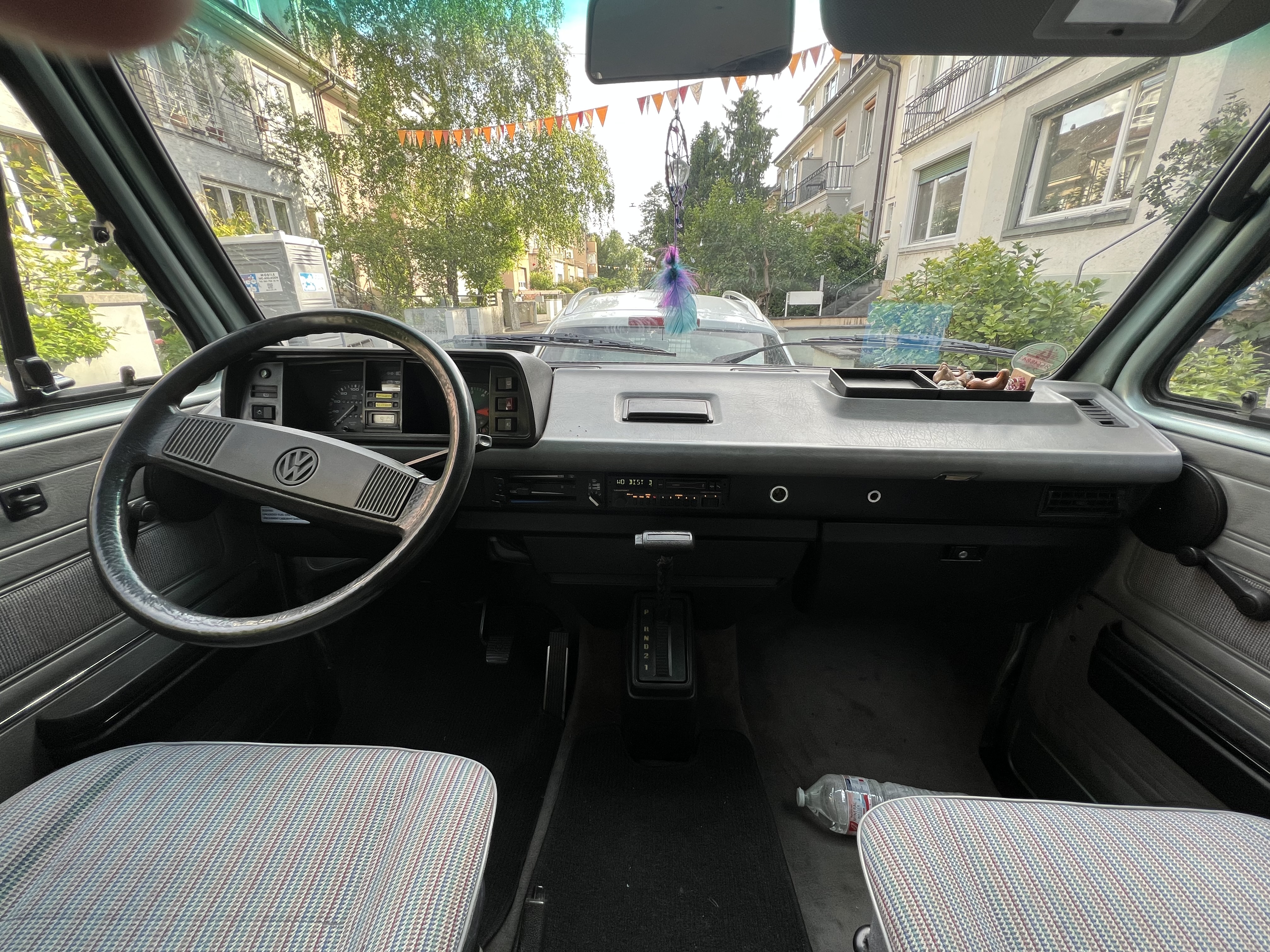

schon mal Danke für die Rückmeldung! Schön, aber nicht eilig wäre ein Bild wo das Kombiinstrument auch mit drauf ist. Bin noch unentschlossen welches Radio es wird.
Ich mag Das Hamburg mit seinem zum T3 passenden aus heutiger sicht reduzierten und kubischen Design. Das Radio ist ja 1983 erschienen (T3: 1979) . Meiner ist von 1990… da wäre das Bremen mit seinem Look der späten 80er ebenso passend oder halt das Frankfurt als Vertreter der frühen 90er. Ein weiteres Feature ist das Nachtdesign bei ausgeschalteten Gerät.
Vieleicht findet sich hier ja noch jemand der Bilder dieser Geräte eistellen mag.
Lieber @vw1990
Sorry - habe Dich respektive das posten vom Foto vergessen
Das möchte ich nun noch nachholen
