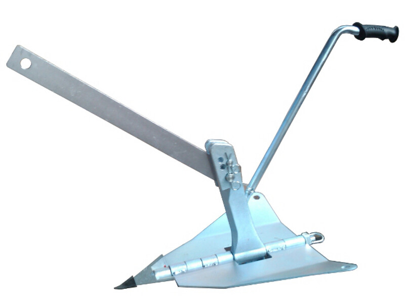

Alternative: Offroad-Erdanker | Escape4x4.de Shop mit Offroad-Zubehör
Danke, genau so was, dann mach ich mich sonst im netz mal schlau ob das was ist

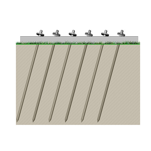

Kennst du die Bodenanker von der Armee? Sind etwas schwer, aber die halten. Findest du bei Ebay, oder evt. Bei Armeeshops oder bei Zivilschutz?
Wie zieht man die Heringe wieder raus? Das Teil unten rechts im Bild drüber und dann?
Siehe Bild 7 und dann ziehen. Die Armee hat genügend Muskelkraft😂
Ja genau, mit diesem Hebel, das geht recht gut, sonst einen Hering als hebel nurzen und sicher nicht alle Bodeneben einhauen, dies hält auch Bobenfest wenn man sie zur 1/2 oder 3/4 einschlägt, je nach Boden halt
