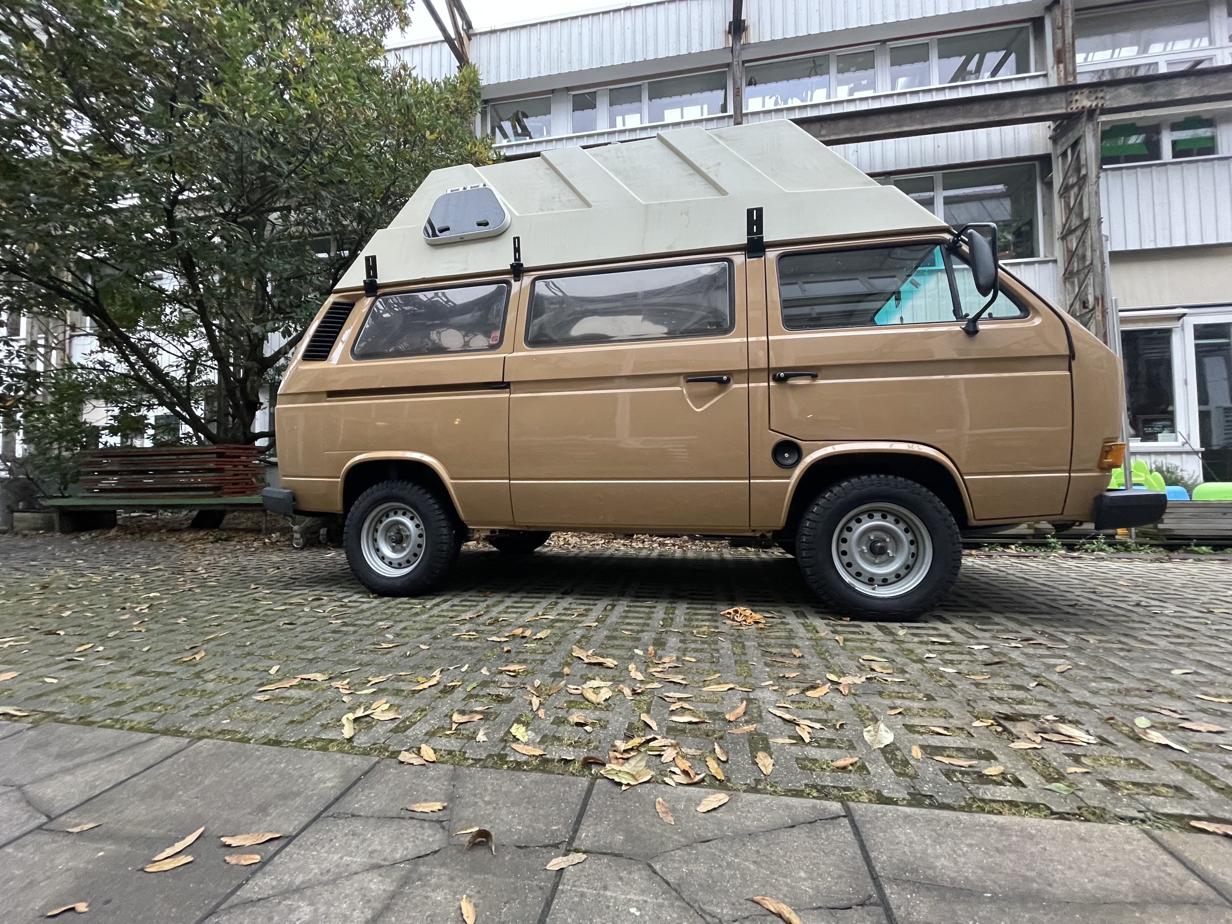

So, hatte mir die Schwenkfedern mit den Bilstein B6 Dämpfern gekauft und montiert. Dazu Franz 15 Zoll Felgen mit den Fedima Fronteira 215/75R15. Das Fahrwerk gefällt mir bis jetzt super, das Fahrgefühl ist viel straffer. Meine alten Dämpfer waren auch definitiv hinüber.
Die Räder sind mir jedoch optisch sowie auch vom Platz her zu gross. Es passt grad so knapp. Denke auf einem Syncro sind die bestimmt cool.

Ich habe unterdessen die General Grabber At3 205/70 R15 drauf. Bin damit zufrieden. Ein weiterer Vorteil, der Ersatzreifen passt mittlerweile auch in die Ersatzradmulde unterm Bus. (Neu hatte ich ihn nicht reingekriegt, habe dann nach ca 10k km nochmals einen neuen Reifen gekauft und eine Achse getauscht. Den abgefahrensten dann in die Mulde gequetscht als Ersatzrad.)
Weiter sind die etwas längeren und härteren Schwenk Federn drin, kombiniert mit den Bilstein B6 Dämpfern.
Die Federunterlagen nach denen du im anderen Thread fragst habe ich (noch) nicht verbaut. Allenfalls mach ich das mal noch, hat aber zur Zeit keine Priorität für mich.
Was mich stört, der Bus steht nicht ganz gerade da. Liegt wohl an der Gewichtverteilung aber finde es trotzdem etwas stark. Falls ich die Federunterlagen montieren sollte, werde ich die Federn links nach rechts tauschen und schauen ob es eine Veränderung bringt.

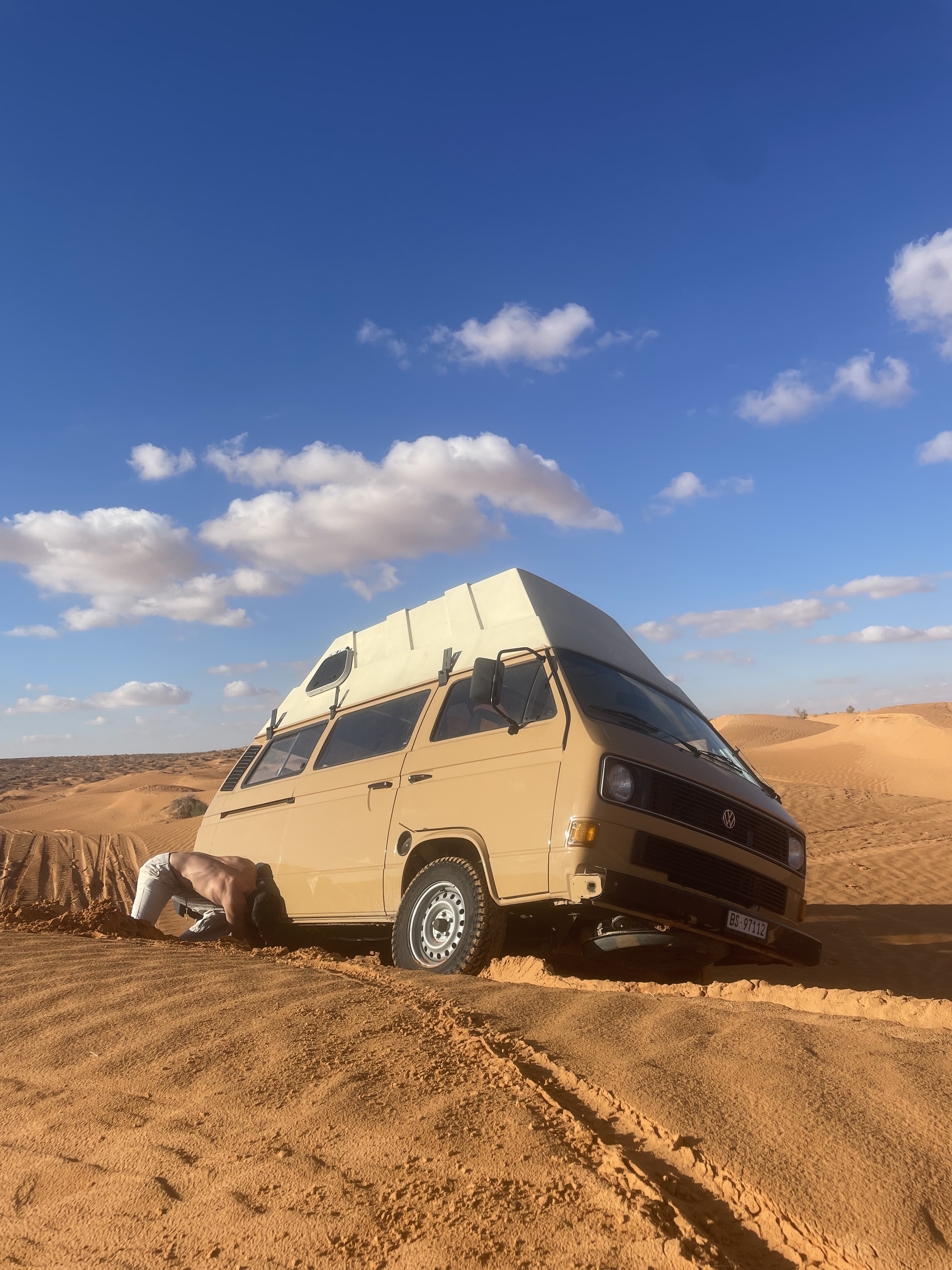

Alles in allem bin ich zufrieden. Höherlegung und vorallem die AT Reifen haben schon einiges mehr an Offroadtauglichkeit gebracht. Festfahren (vorallem am Strand) tust du dich damit natürlich immernoch, wird halt nie ein Syncro werden
(drum schau ich mich immer mal wieder nach einem guten, günstigen (haha) Syncro um), mit etwas Übung kommt man aber trotzdem recht weit.
Man darf sich halt nicht zu schade sein zum Buddeln und Sandbleche habe ich x mal gebraucht!

Das sieht wirklich klasse aus!
Ganz vielen lieben Dank. Das Bild reicht mir völlig aus.
Top! Das bestätigt noch einmal meinen Eindruck, dass ich es auch soo machen werde.
