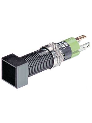

Als Alternative habe ich mir überlegt, die Druckschalter durch ein Kippschalter mit 3 Stellungen zu ersetzen.
12V - Aus/Gas - 220V. Hat jemand Erfahrung mit einem solchen Umbau? Ich möchte alle 3 Betriebsarten nutzen können.
