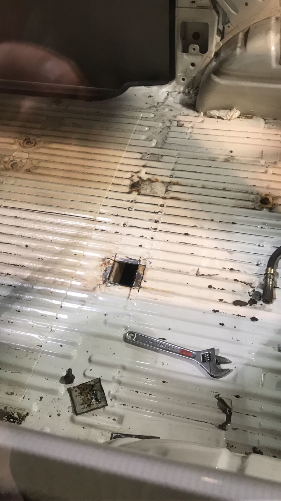

Dann haben wir die Sitze ausgebaut. Uns kam ein 5x5cm grosses Rostloch entgegen, unsere Emotionen waren dazu überschaubar, also gingen wir noch am selben Abend zu einem Schlosser im Dorf und haben es neu geschweisst.
