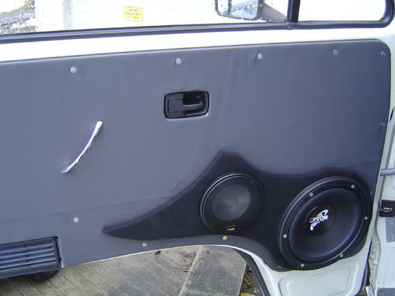

moin
ich habe aus diesem grunde die bässe gerade in die türe verbaut damit nicht so eine olle kiste irgendwo steht
ist ein canton 3 wege system mit je 180 watt RMS, angetrieben von einer branchialen audioson endstufe…
die ganze tür ist mit bitumen ruhig gestellt…
tönt recht ordentlich
ahhh. fast vergessen…das ganze system wird durch ein C gestützt
Hohes C?
C=Kondensator (kurzzeitiger speicher der spannung) zum “schläge” (bass)auf die batterie auszugleichen
