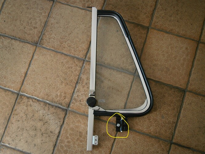

Hallo weiss jemand wie man das Dreiecksfenster beim T2 Bus besser fixiert?
Ab 90 km/h geht es immer zu.

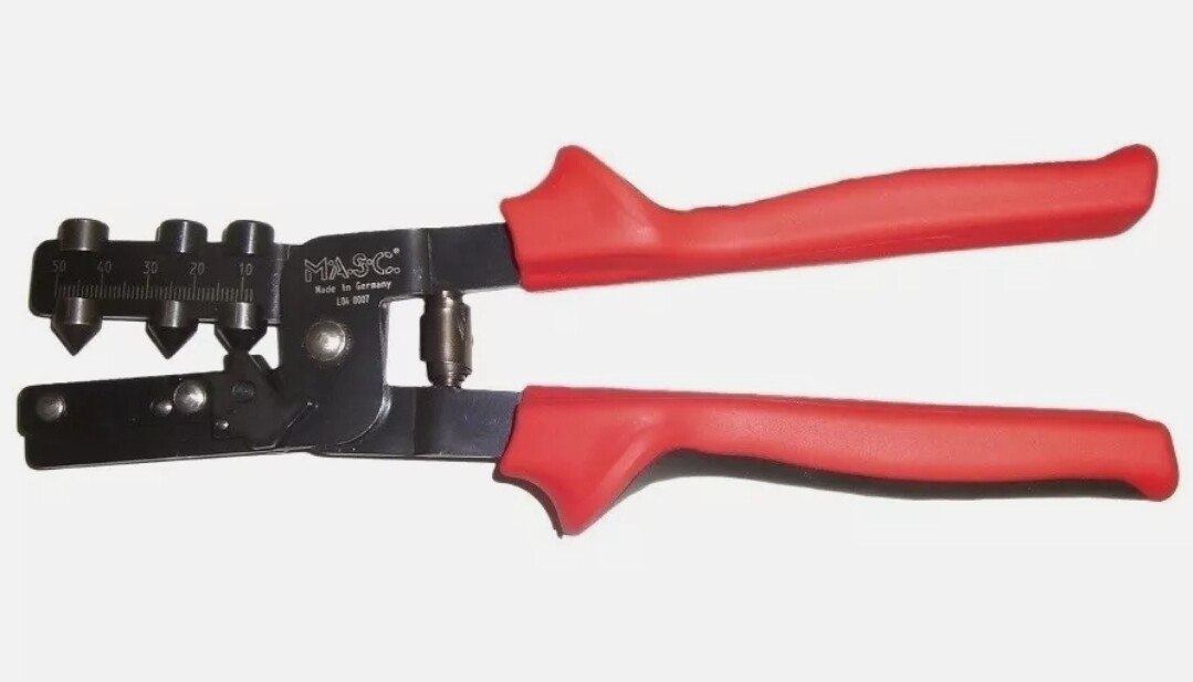

2
Mit einer Körnerzänge. Weis aber nicht wie Sie Officiel heisst

heidiho,
dazu muss die Türverkleidung runter und die Schraube der Klemmvorrichtung etwas angezogen werden.
Bin nicht sicher ob das Fenster dafür sogar raus muss.
gruss Martin

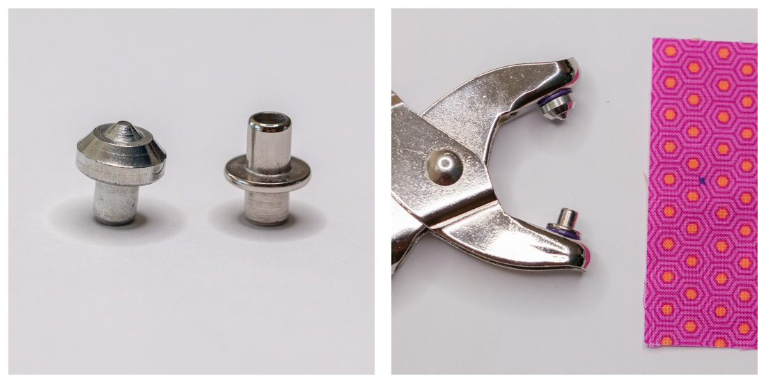

6
Ich habe oben hohlnieten genommen und mit einer universal Setzzange (für Druckknöpfe) gebördelt.
Wenn diese etwas enger zusammendrückst wird es auch etwas schwergängiger, sollte also den gewünschten Effekt haben.
Ansonsten bleibt nur noch das was Mahamoti vorgeschlagen hat.
