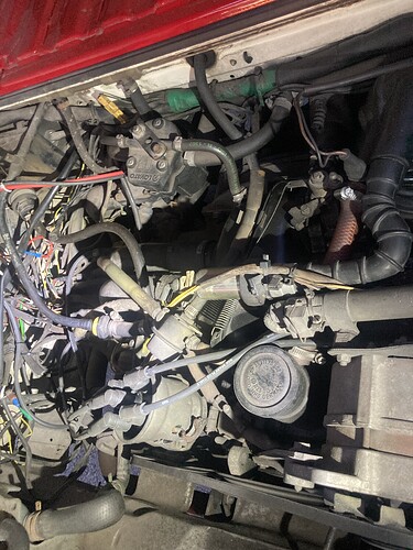

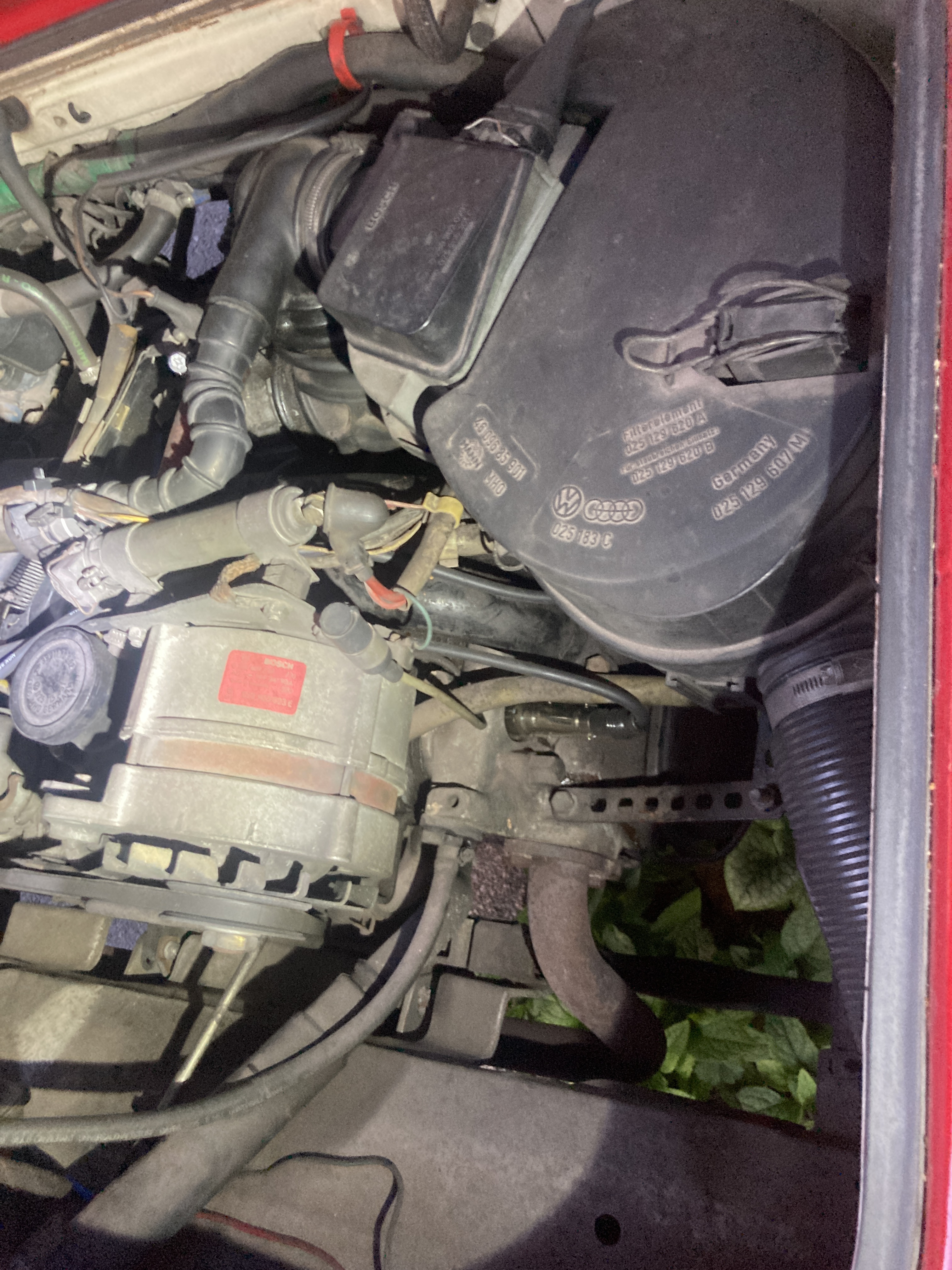

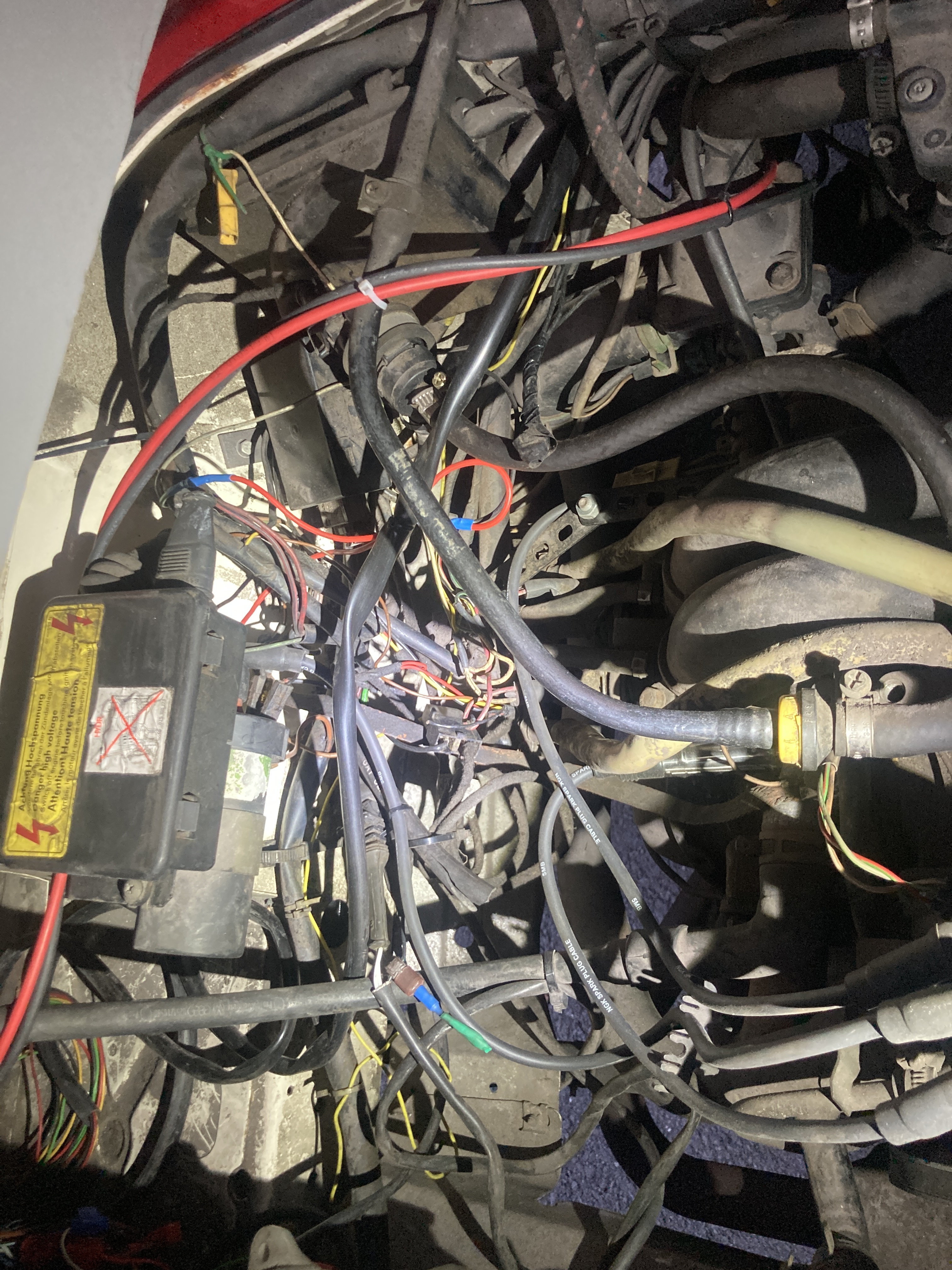

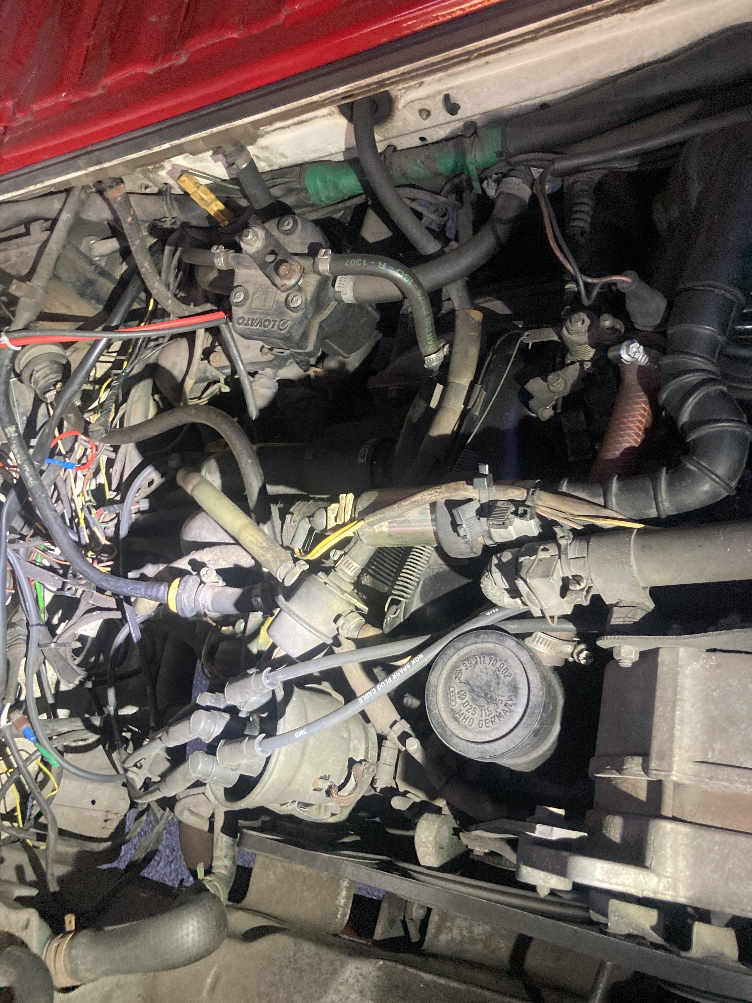

Magst du mal ein möglichst scharfes Foto vom Motorraum von oben nach unten machen? Vielleicht fällt da was auf.
Aber gern und sofort
Von links nach Rechts :wink:

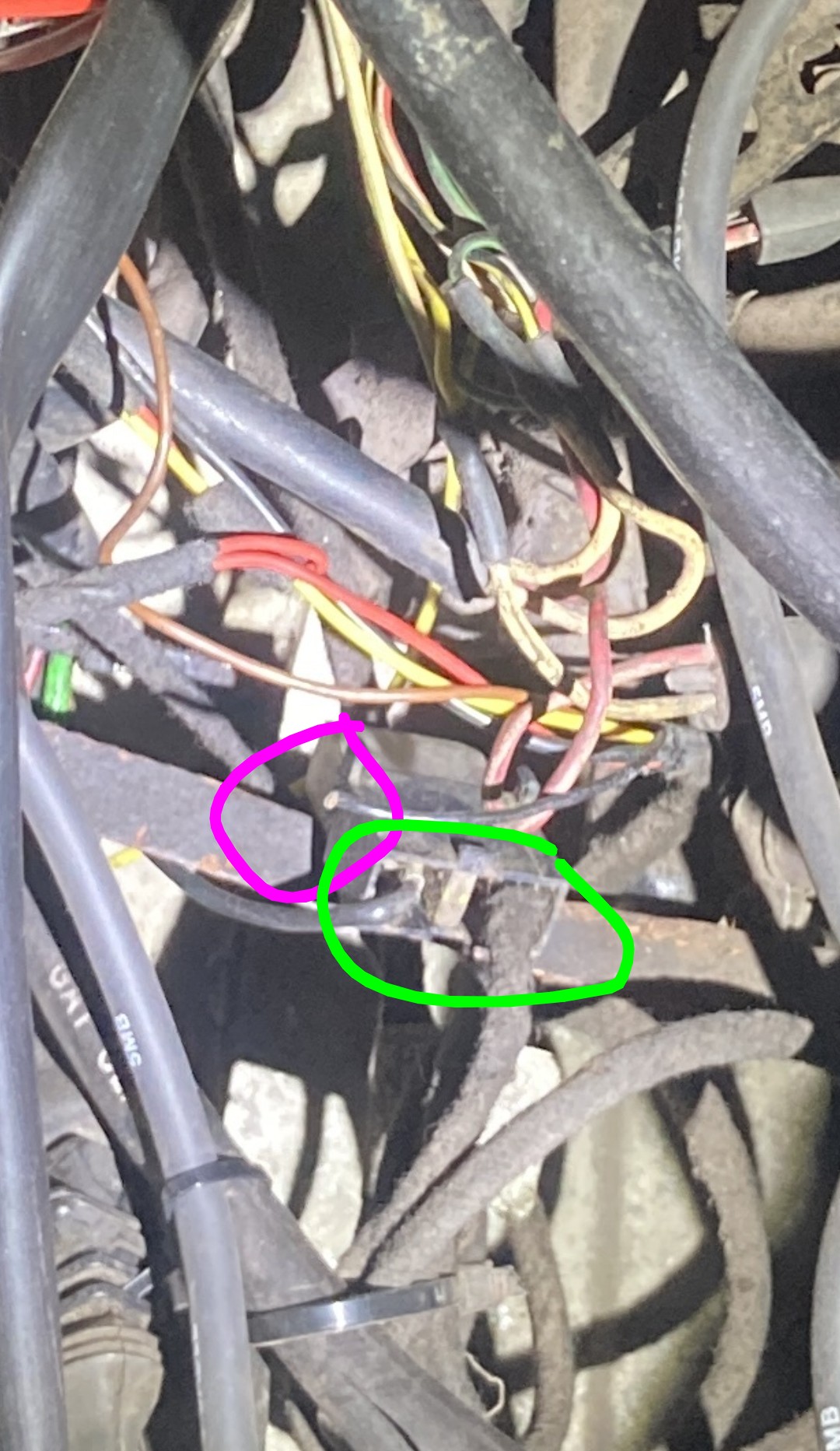

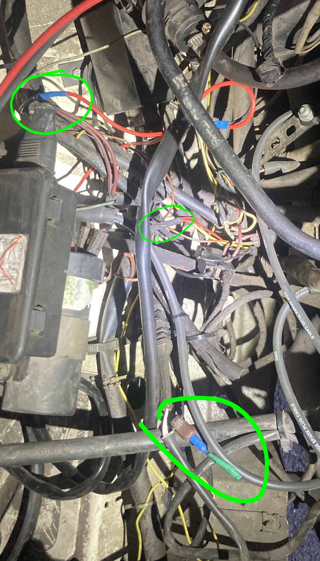

Phu also elektrisch gesehen schon bisschen eine Katastrophe der Motorraum.
Pink: Kabel ohne Anschluss, nicht isoliert.
Grün: Steckverbindung mit Grünspan/Gammel, sicher nicht mehr optimal.
Grün von oben nach unten.
  • Verdächtige Verbindung, unbedingt prüfen
  • Wohin geht bzw. was ist das?
  • Was ist das für ein Gebilde? Vom Lambda Kabel?
Auch was wildes.
Dann ist noch das Massebandkabel. Wenn die Anschlüsse so gammlig sind wie das Kabel selbst, gibt das auch gerne Fehler.
Liste nicht vollständig, allenfalls sehen andere noch mehr.
Ich könnte mir vorstellen, dass alle Bauteile intakt sind, aber wie Maribus schon erwähnte, der Hund in der Verkabelung liegen könnte. Darum fährt er sich mal super und mal rucklig, grad so, wie die Verbindungen leiten oder eben nicht…

Da wird erwähnt, dass der Regler die Drehzahl im Standgas anhebt. Daher wahrscheinlich die 1000U/min, normal wären ja 830-900. Wobei es bei warmem Kühlwasser sich ja nicht mehr zuschalten sollte. Es ist also wie die Zigarre ein weiterer Luft-Bypass um die Drosselklappe herum.
Da führt nun ein zusätzlicher Schlauch zum Plenum/Ansaugverteiler. Eine weitere mögliche Ursache für Falschluft. Ist dies am Plenum total dicht? Auf dem Foto schwierig zu beurteilen.
Um den Kaltlaufregler als mögliche Ursache auszuschliessen: lässt sich das Teil vorübergehend still legen? Einfach um zu prüfen ob sich das Verhalten beim Auskuppeln/Standgas ändert. Ich würde ihn vom Plenum/Ansaugverteiler trennen und die Stelle am Plenum mit Panzertape komplett dicht machen.

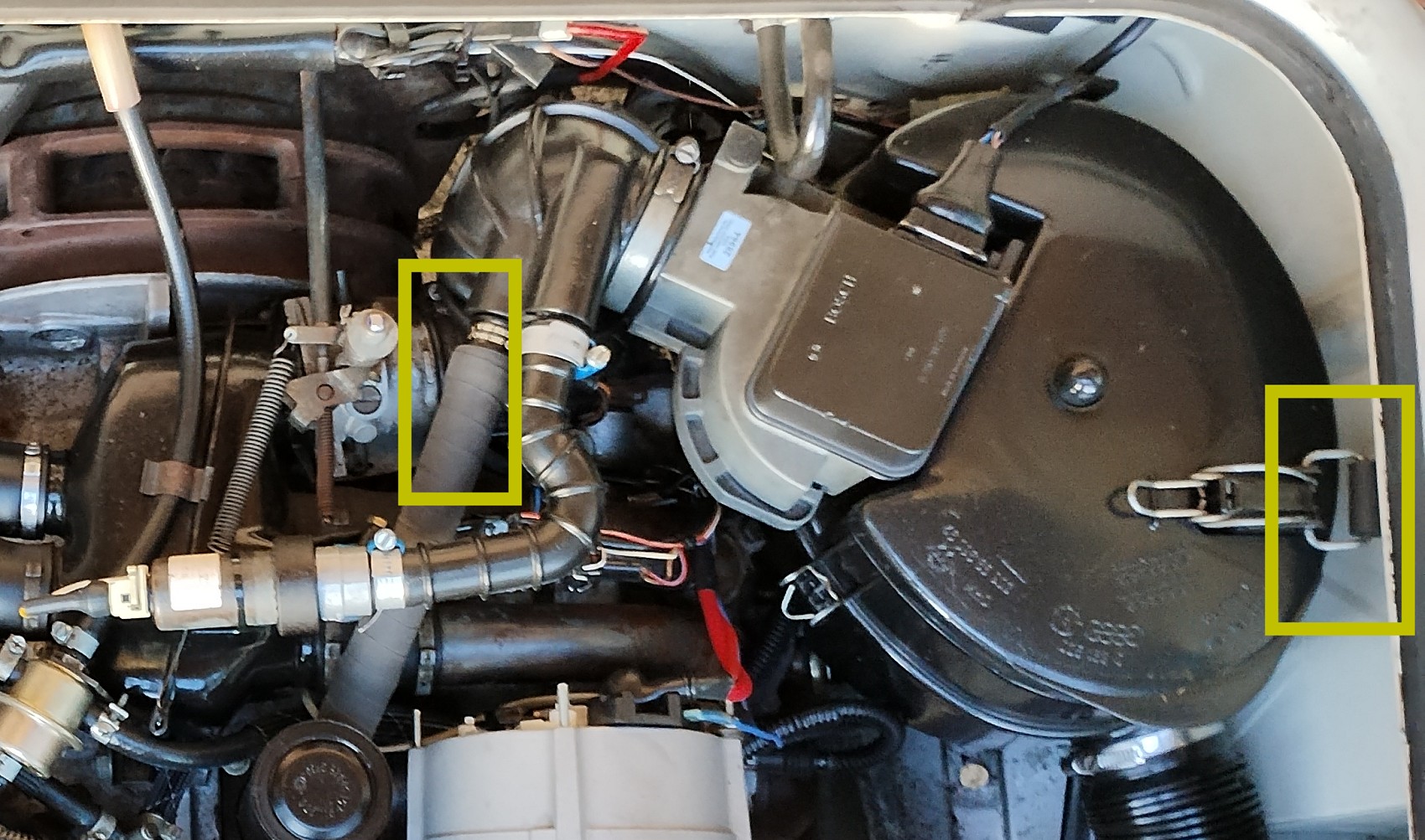

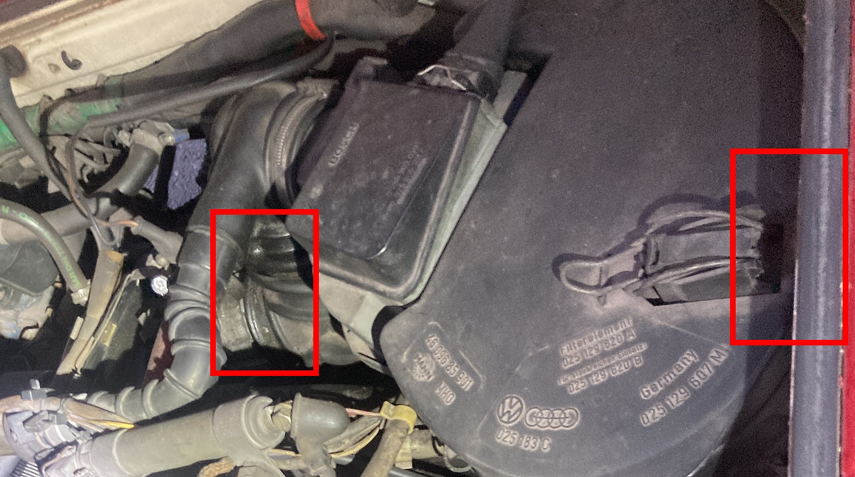

Was auch noch auffällt: die Befestigung des Luftfilterkastens an der Oberseite. Führt da überhaupt noch ein Metallteil von der Klammer zur Karrosserie? Oder kippt er nach links? Steckt er unten in den beiden Fixierungslöchern?
Dann der dicke Ansaugschlauch vom Luftmengenmesser zur Drosselklappe. Oben scheint der Schlauch gut zu sitzen aber unten an der Drosselklappe schaut es auf dem Foto irgendwie schief aus als ob der Schlauch nicht sauber drauf sitzt. Kann aber aufgrund der Bilder auch täuschen. Aber an der Drosselklappe scheint auch keine Schelle auf dem Schlauch drauf zu sein!
So müsste das aussehen: unten der Schlauch im richtigen Winkel auf der Drosselklappe und obere Befestigung zur Karrosserie, grün markiert.
Und so sieht es aufgrund des Fotos bei deinem Motor aus:

Das war natürlich sehr hilfreich. Danke. Ich habe alles farblich markierte genau kontrolliert. (Peinlich ist mir dabei dass ich nicht gemerkt habe dass der Luftfilter nicht mit der Klammer an der Karosserie befestigt war :slightly_frowning_face:).
Schelle zur Drosselklappe ist aber da und sitzt auch fest.

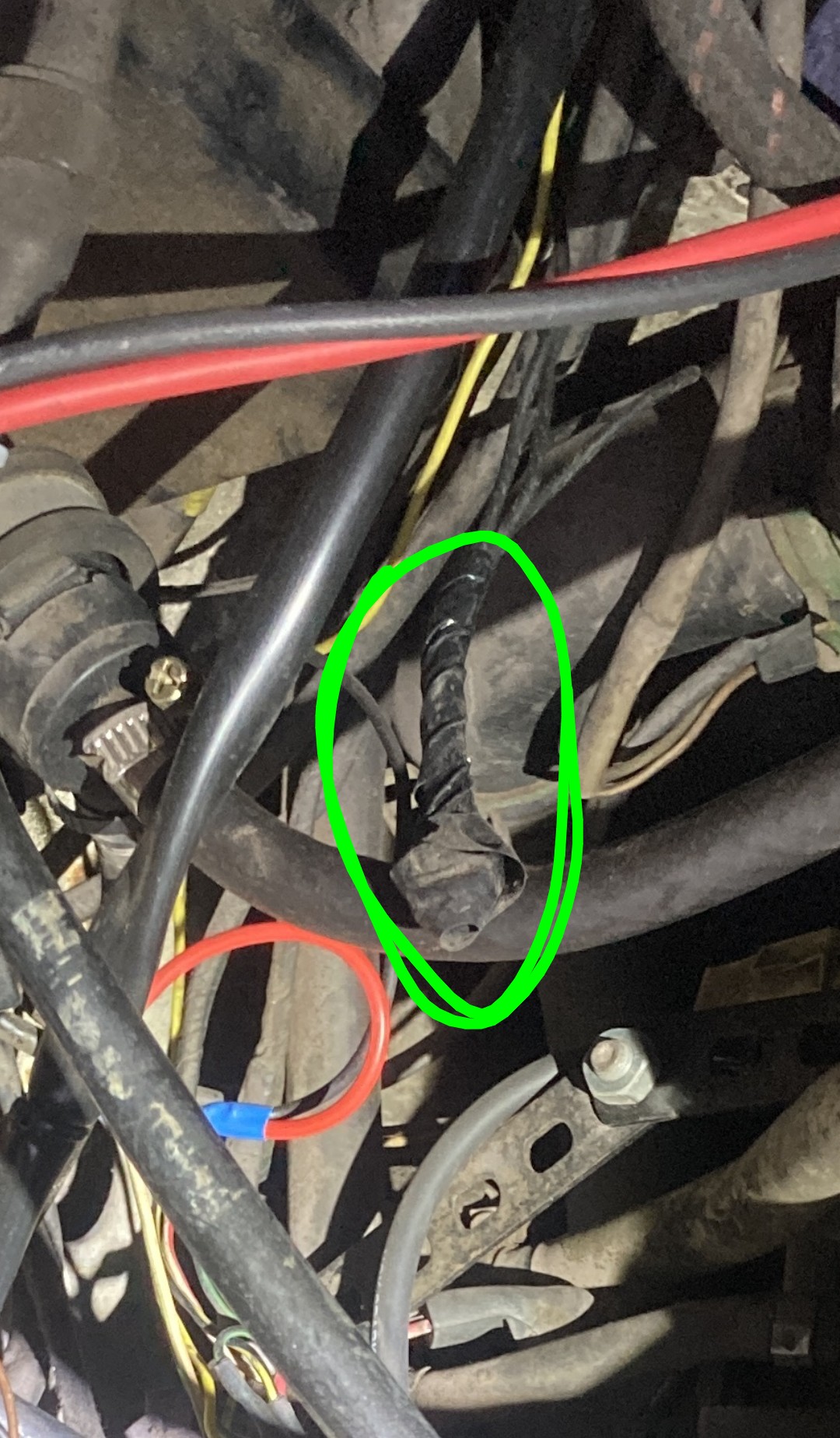

Das einzelne dünne Kabel welches da einfach so offen hängt habe ich verfolgt. Das muss zur lambda Sonde. Werde ich jetzt anschließen. (Verstehe nicht warum das von der lambdasonde sorgfältig getrennt wurde…)
