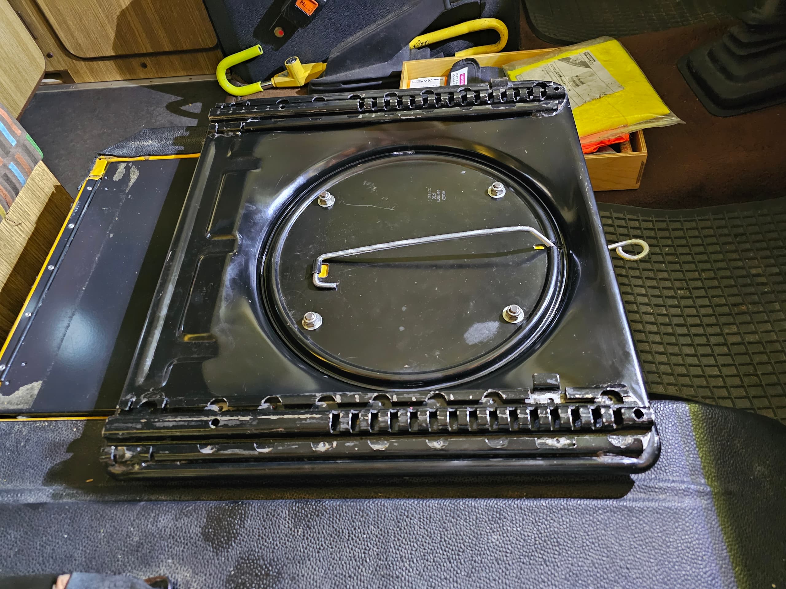

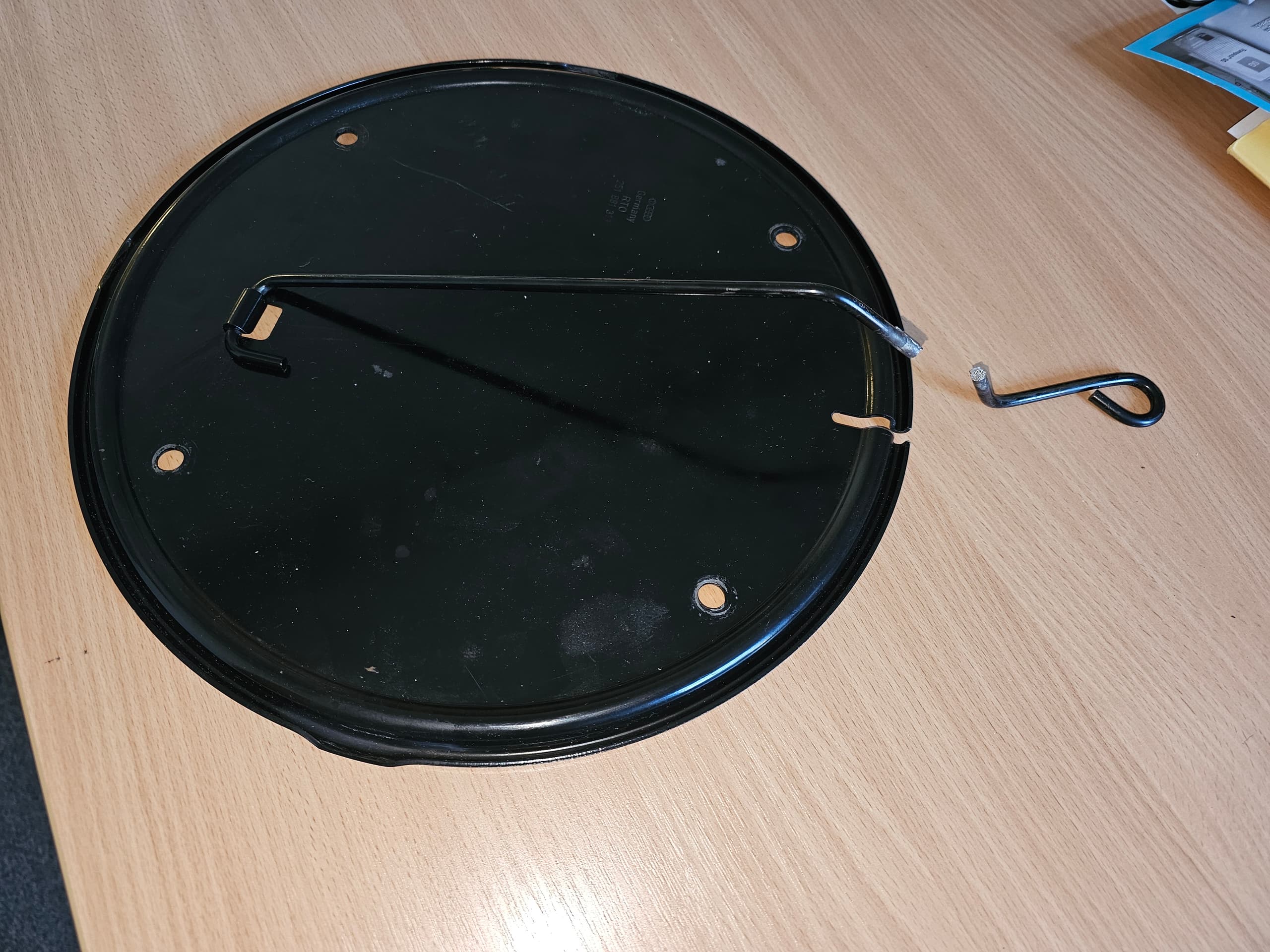

Gestern wollte ich den Auslösehebel der Drehkonsole verbreitern und neu richten.
Dabei ist mir dieser Hebel abgebrochen. So ein mega Pech!!
Hat noch jemand so ein Auslösehebel oder weiss, wo ich möglichst schnell einen herbekommen kann?
Meine Drehkonsole ist noch eine alte, ohne Gleitstücke und eine die eingeschweisst ist.
Herzlichen Dank für alle Hinweise!

Hi, ich denke jeder Metallbauer biegt dir einen solchen nach Muster kurz neu.
Ich würde mit dem Teller und dem gebrochenen Teil bei einem solchen vorbeischauen.
Auch Landmaschinen- / LKW-Reparaturbetriebe oder Fahrzeugschlosser helfen dir hier vielleicht am schnellsten weiter. :slightly_smiling_face:
Besten Dank für deinen Hinweis und Tipp.
Ist der Hebel nicht aus einem speziellen Metall gefertigt? Federstahl oder der gleichen?
Habe das selber auch aus einer langen Gewindestab gebogen. Wenn der Durchmesser ähnlich ist, federt das genügend.
aus dem Teller ausfädeln, geht einfach!
cheers magy
Vielen Danke für deinen Tipp. Hat super geklappt!
