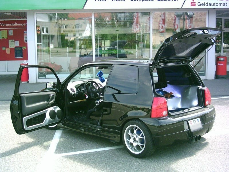

Bei mir sehen die neuen Doorboards so aus:
Wichtig waren auch die Fächer für diversen Krimskrams.
Als Lautsprecher kamen Focal Access mit 16cm zum Einsatz.
Mit dem Klang bin ich aber nicht so zufrieden. Ich hab mir zwar Mühe gegeben, alles solide zu bauen und den verfügbaren Raum gut auszunutzen. Aber der Klang… Sehr prägnante Höhen, wenig Mitten und ein Bass, der ein bisschen pappig klingt. Ich bin oft am Equalizer am schrauben, kriege aber kein befriedigendes Resultat hin.
An den Focals kanns nicht liegen, denn die klingen toll, wenn sie gut verbaut sind.
16cm Lautsprecher brauchen halt ein gewisses Volumen, dass ein Türeinbau nicht zur Verfügung stellen kann. Auch ist die Türe und das dünnere Holz der Doorboards weich und erzeugt Auslöschungen und Verstärkung gewisser Frequenzbänder, wenn es mitschwingt. Alles was man tun kann, ist das Volumen hinter dem Lautsprecher so gross als möglich zu machen, um unangenehme Effekte zu vermindern.
Je nachdem, wie das ganze am Schluss gebaut ist, kann man entweder Glück haben, und das Volumen passt zum Lautsprecher oder eben nicht. Es ist ein bisschen wie Lotto spielen :undecided
Man könnte das ganze auch Ausrechnen, dabei ist aber ein Physikstudium sehr hilfreich und der Rechenaufwand übertrifft den Bauaufwand der Doorboards um ein Vielfaches. Oder man lässt Raum frei, um nachträglich noch Veränderungen einfliessen lassen zu können, z.B. Dämmung oder Volumenänderungen.
Akustisch gesehen ist der Bus eine ziemliche Schwarte, die grossen ungedämpften Blechflächen lieben es, zur Musik mitzutanzen und Resonanzen zu erzeugen. Der relativ laute Motor hilft dabei kräftig, und die Bleche scheppern in allen Tonlagen mit, und das hörbare Resultat ist dann ziemlich grottig.
Höre ich im Bus leise Musik, so dass ich mich noch mit meinem/r Beifahrer/in unterhalten kann, dann ist die Musik zu leise, um sie zu geniessen. Sie wird vom Motor und den Fahrgeräuschen überlagert und es sind nur wenige Frequenzbänder hörbar.
Macht man lauter, hört man zuwar mehr, muss sich dann aber auch lautstärker unterhalten (man sitzt eh schon weit auseinander) oder ständig am Lautstärkeregler fummeln.
Ich drehe in der Regel die Musik ziemlich laut auf, wenn ich sie hören will. Dann kommt der Sound direkt von den Lautsprechern und übertönt alles andere an Geräuschen. Das geht aber nur, wenn ich alleine unterwegs bin.

Es gibt viele Lautsprecher die auch ohne grossen Basskübel ne gute Leistung bringen. Habe bei mir im Passat Alpine Lautpsrecher drin, habe zwar auch einen Subwoofer aber wenn cih den abschalte bin ich immer wieder überrascht wie gut das klingt.
Am Besten machst Du Dir eine Kombi rein,
16er Mitteltöner inkl. Hochtöner
13er Kickbass
Hat sone Kombi im Sound-Lupo drin (mit 16er Kickbass) und das hat wirklich abartig geklungen.
Da war natürlich alles perfekt abestimmt auf den Fahrer und Beifahrer.
Denke aber wenn das Budget klein ist, kauf dir lieber ein Satz gute Boxen mit Hochtöner und wichtig, ein guter Radio. Du wirst überrascht sein wie unterschiedlich das klingt.
Beispiel beim Buick, mit Original Lautsprecher und gutem Radio. Das reicht mir da schon. Hat Ordentlich Bass und Klang.
Und www.automusikshop.ch kann cih auch sehr empfehlen, lasse alle meine HiFi Sachen da machen.
Greeeeetz

Also beim Lupo waren beide gleich gross. Beim Bus ists einfach ein Platzproblem in der Türe z.b.
Also wie gesagt, ich hatte im Bus auch guten Sound, mit guten 13er Böxli vorne, das hat gut gereicht.
Hrhrhrhr . . dem Lupo wurde ja alles angetan was man einem Auto antun kann . .
Der hatte wirklich alles drin das stimmt! :smiley:
. . na ja alles ausser einer Motorisierung die auch zum “dicke-Hose” Auspuff und zu den Schalensitzen passt
