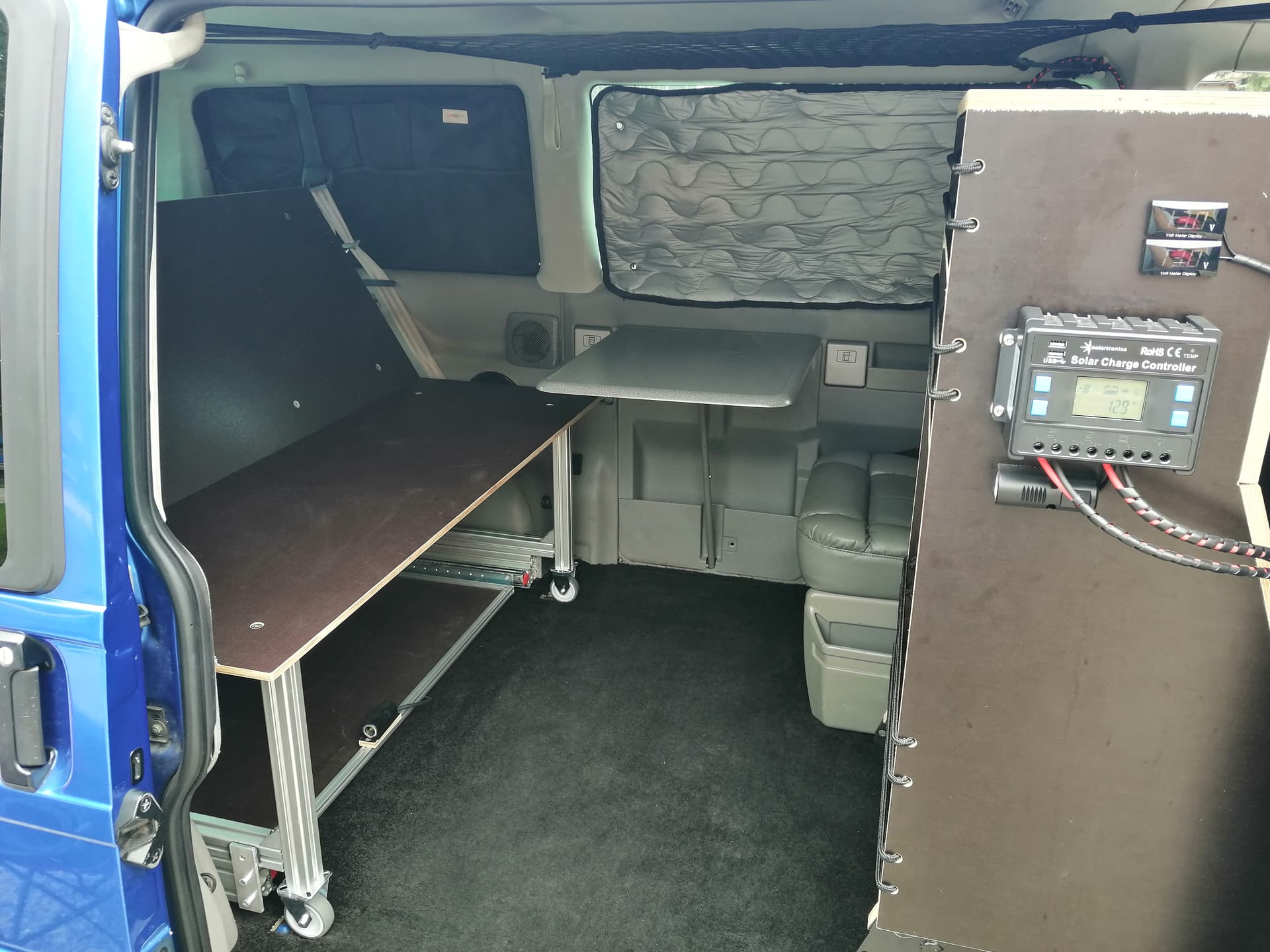

ich habe für meinen T4 Multivan eine Schlaf-/Sitzbank mit Heckauszug konstruiert und gebaut, welche ich euch hier vorstellen möchte.
Zu meiner Motivation für den Umbau:
Einen Sommer lang war ich mit der originalen Multivan Schlafbank unterwegs und fand diese trotz eigener Faltmatratze, welche den Höhenunterschied im Rückenbereich ausgleicht, nicht optimal zum Liegen.
Außerdem benötigte ich mehr Stauraum unter der Schlafbank. Für Dinge wie eine Kompressorkühlbox, Campingküche, Gepäck etc. ist die originale Schlafbank oft zu niedrig.
Den Umbau wollte ich auch gleich nutzen um einen Heckauszug zu realisieren.
Also überlegte ich mir eine eigene Lösung, welche die Bettfunktion gut erfüllen sollte, aber auch schnell und einfach zu einer Sitzbank umgebaut werden können sollte. Ich wollte den T4 Multivan Klapptisch so wie mit der originalen Schlafbank weiter nutzen können.
Ergebnis ist eine Konstruktion aus einem Aluprofilsystem mit Siebdruckplatten, Rollen und Schwerlastauszügen für den Heckauszug. Alle Komponenten sind einfach zu beziehen und anschließend mit einfachem Werkzeug zu montieren.
…Leider kann ich hier als neuer Nutzer nur ein Foto reinstellen.
Ich hab die Konstruktion in Form einer Materialliste und einer Montageanleitung aufgearbeitet und alle Informationen im Detail auf https://www.t4-schlafbank.at/ zugänglich gemacht.
