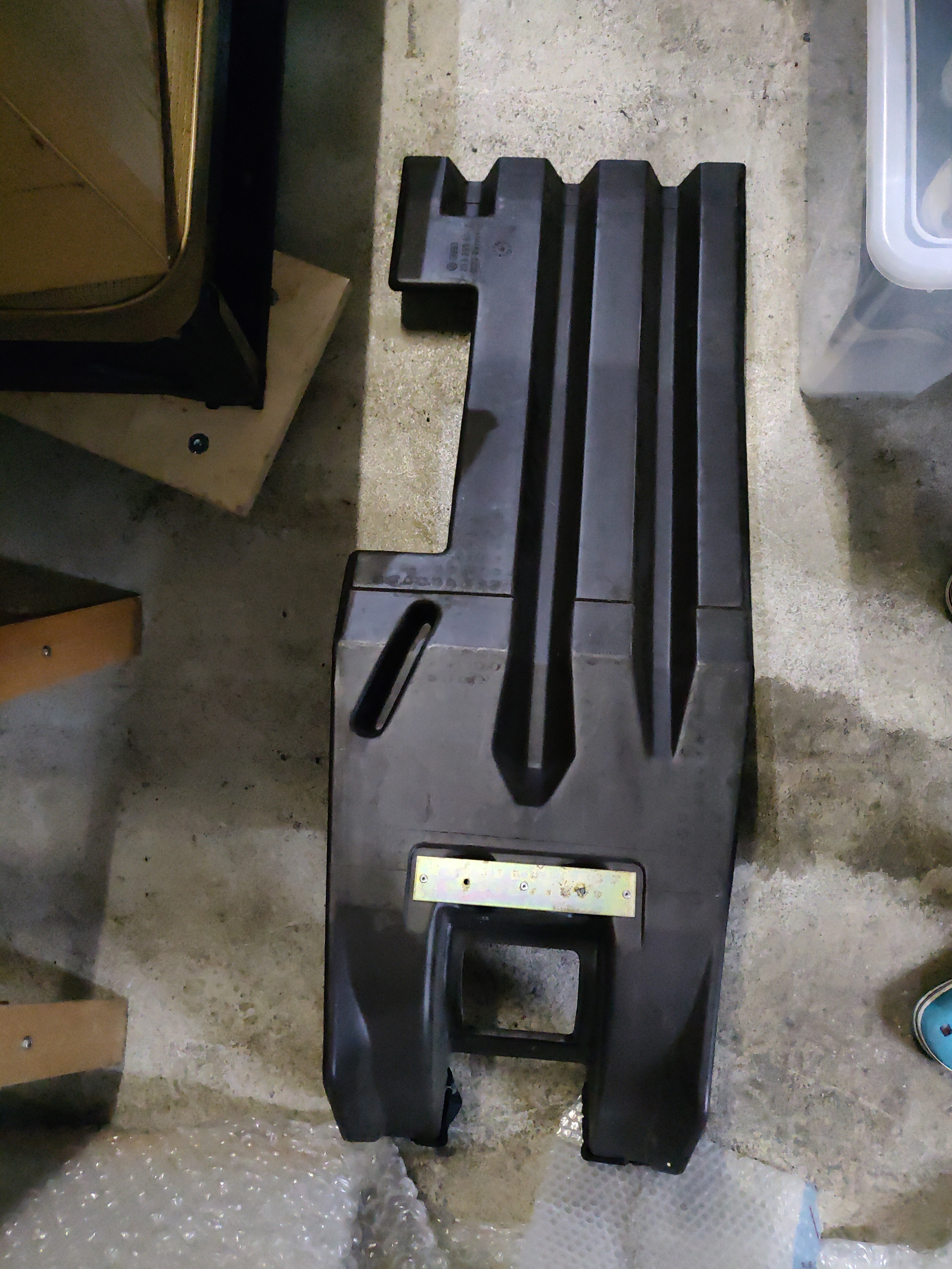

Lüftungkanal (bereits weg)

Ich habe nicht direkt Interesse an den Teilen, aber der Lüftungskanal bringt mich auf eine Frage:
Ich habe in meinem Bus auch so einen verbaut, möchte allerdings nun einen Teppich einbauen (Sitzkonsolen, Fussraum etc.)
Hast du auch deswegen den Lüftungskanal ausgebaut und den Teppich direkt auf den Boden gelegt oder wegen einem anderen Grund?
Habe nämlich ganze Sets gesehen, dort gibt man an ob hoher oder tiefer Tunnel verbaut ist. Kann allerdings nicht sagen ob der Teppich auf das grosse Plastikteil kommt oder anstelle dieses Teils. Auch unsicher ob ich ein hoher oder tiefer Motortunnel habe.

Den hohen Tunnel haben nur Diesel. Der hohe Tunnel ist aus Metall, eins mit der Karosserie.
Ist dem so, ich dachte nur Sycros? Muss mal nachsehen was ich geschlachtet habe.
Ich habe in beiden Bussen einen Kanal drin. Dieser stammt aus einem Bus den ich geschlachtet habe.
Nur die Turbodiesel haben den hohen Tunnel. Egal ob 2WD oder Syncro.
Ich glaube, die Teppiche werden alle unter dem Lüftungskanal verbaut.
Ja.ist so, sah noch nie was anderes.
Und warum hat der Turbo den hohen Tunnel? Was ist dort drin? Was bringt der hohe Tunnel, bzgl. Imnenraum sehe ich da nur Nachteile.
Bessere Wärmeabfuhr vom Kühler. Der TD hat darum auch eine offenen schaltkulisse
Bringt das so viel? Wirkungsgrad über alles ist sicher etwas besser, wenn der Lüfter nicht so oft die Luft durch den Kühler saugen muss.
Ja bringt schon was. Nur nicht genug für den TD
