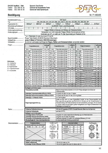

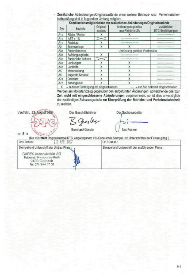

Ich habe auch Distanzscheiben verbaut, mit Gutachten von DTC, die Distanzscheiben gibt es bei Cagero in Birr.
und das Problem wäre gelöst…
übrigens… Spurverbreiterung pro Achse um 22mm ist glaube ich eintragungsfrei (=1.1 cm pro Seite)
Bin aber nicht mehr ganz sicher!
Distanzscheiben mit Gutachten gibts übrgiens auch auf spurverbreiterungen.ch
spurverbreiterungen.ch/index … VOLKSWAGEN
und hier ein Muster des Gutachtens:
spurverbreiterungen.ch/pdf/P_1494_05.pdf
