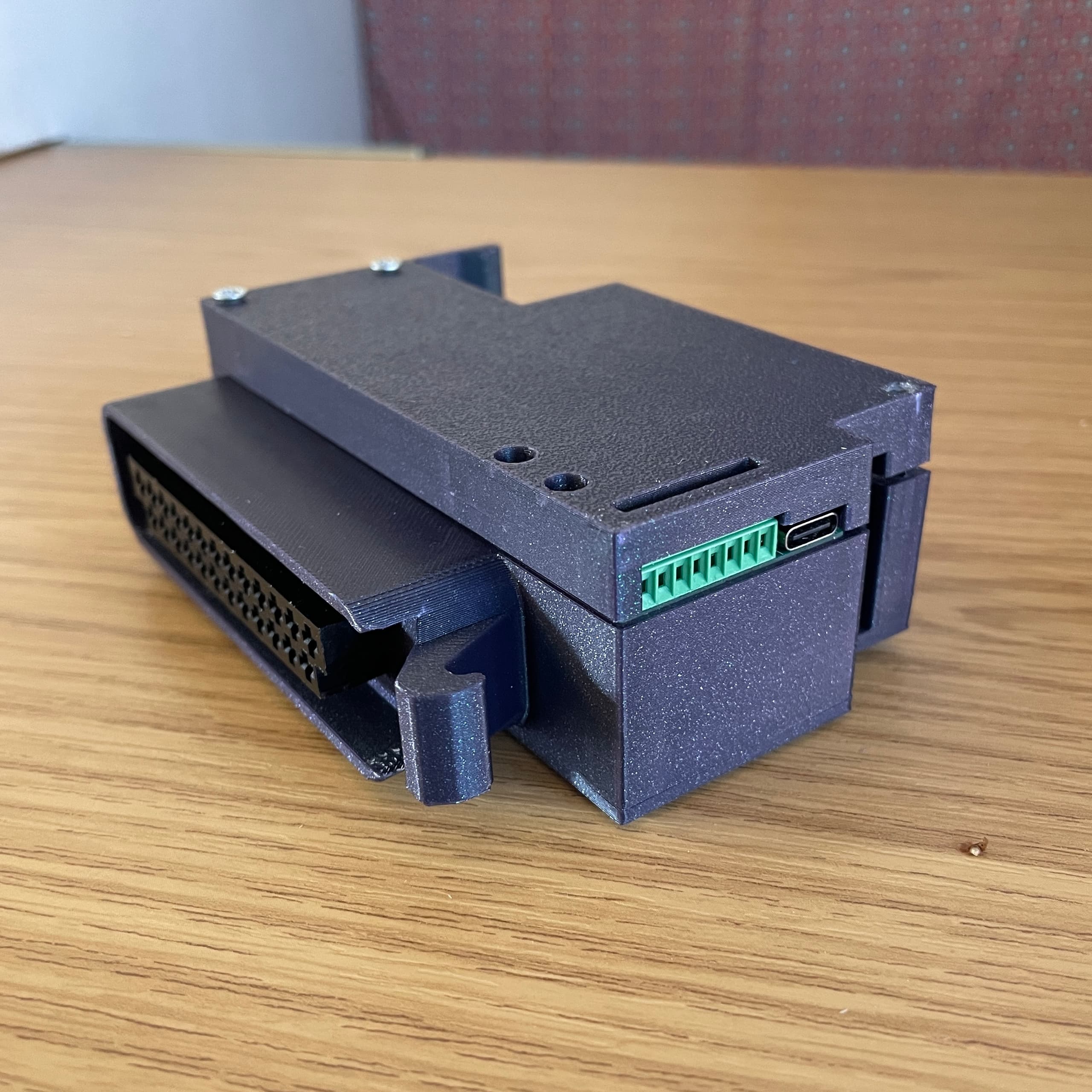

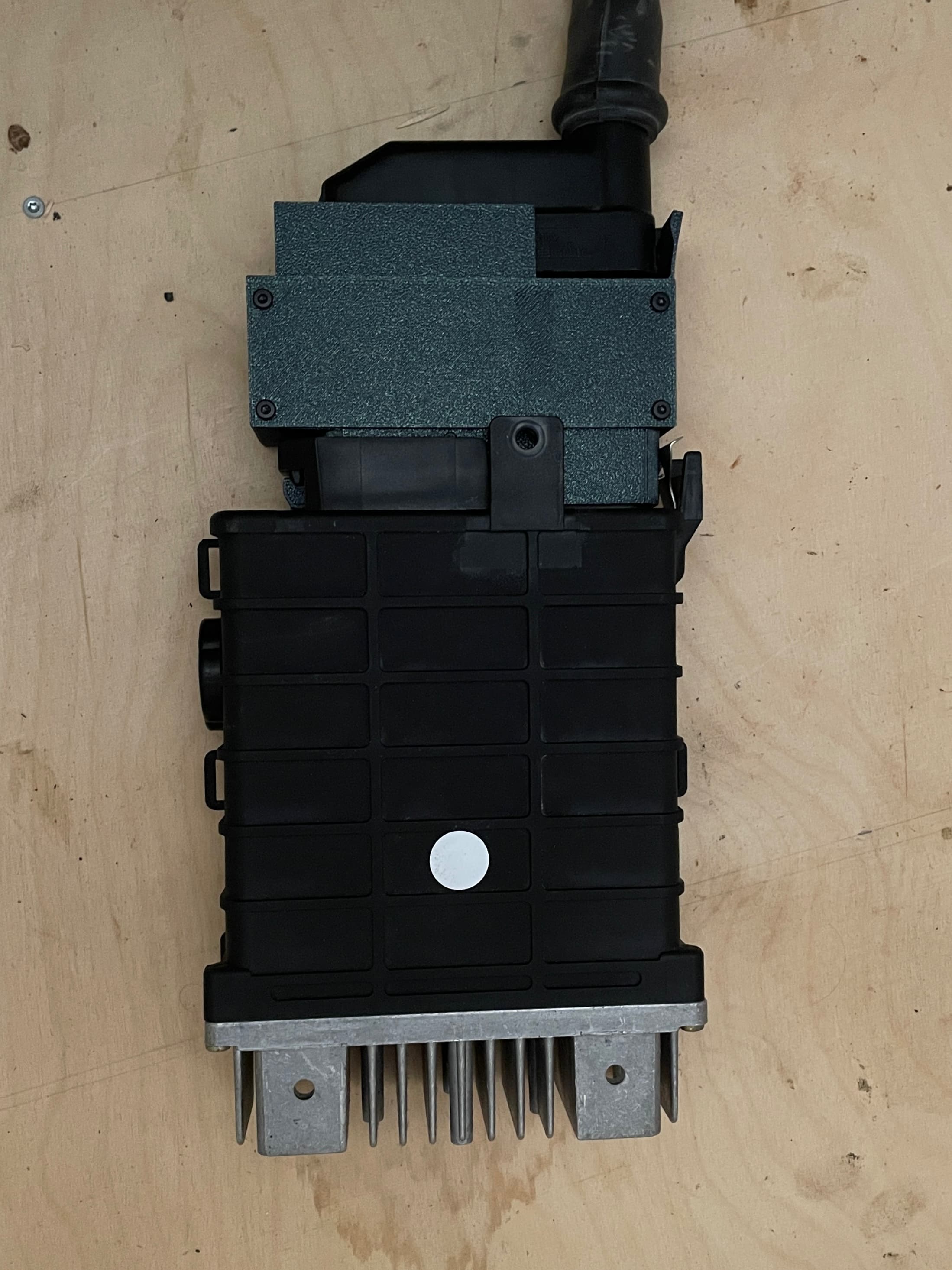

Die “Signal-unit”
Diese wird einfach zwischen Kabelbaum und Steuergerät gesteckt.
  • Liest alle Digifant Signale ein
  • Hat 3 zusätzliche Analog-Eingänge um z.B. VDO Temperatur oder Oeldrucksensoren anzuschliessen
  • 3 zusätzliche digitale Pins um weitere Sensoren anzuschliessen oder in Zukunft vielleicht eine Wegfahrsperre zu realisieren.

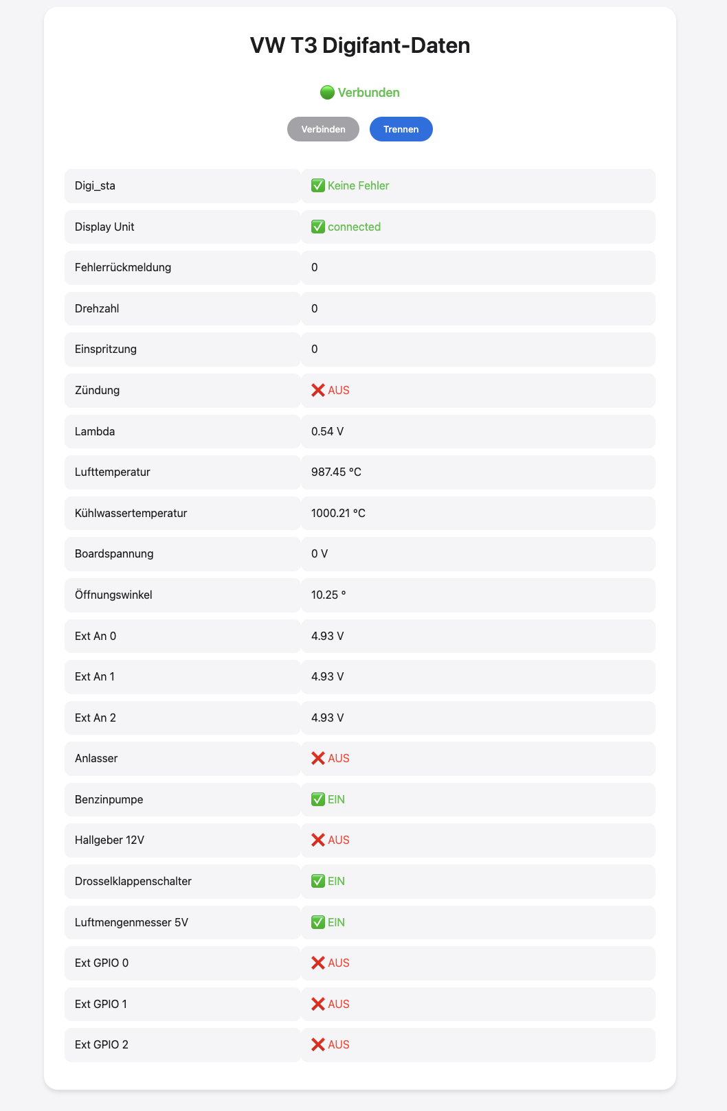

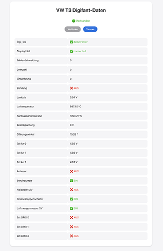

  • Kann die Daten über USB auf dem PC anzeigen
  • Sendet die Daten Wireless an die “Display-unit”

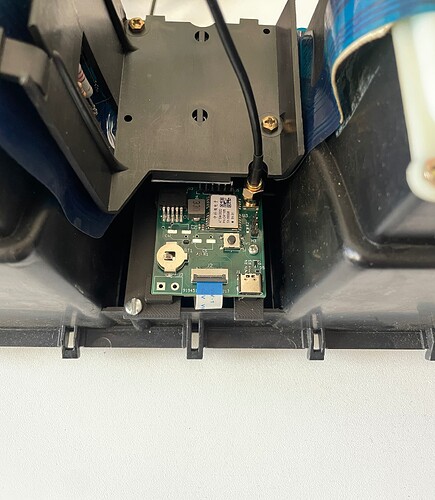

Die “Display-unit”
  • Zeigt die Aktuelle Geschwindigkeit, gefahrene Strecke und Uhrzeit mithilfe von GPS an
  • Speichert die Strecken Koordinaten auf einer SD-karte
  • Misst und zeigt die Aussentemperatur an
  • Zeigt alle Daten der “Signal-unit” an inklusive z.B. Drehzahl und Motortemperaturen
Die Daten auf dem Display stimmen natürlich nicht, da in diesem Moment die Signal-unit nicht verbunden war;)

Das mit der Werkstatt ist auch eine gute Idee! jedoch ist die “Signal-unit” ja schon quasi das Werkstatttool. Per USB kann ein Laptop verbunden werden und darauf können dann die Daten auch angeschaut werden.
Oder sollte das Werkstattsetup noch etwas anderes können?

Wenn ich es so auf meine Fehlersuche-Erfahrungen runterbreche, dann sind natürlich für die Werkstatt v.a. Echtzeit-Daten gegen Zeit sinnvoll.
Ich hatte old-school style ein KO dazwischen gehängt, um zu sehen ob die Signale ok sind. Das betrifft Signale wie die Ansteuerung der Einspritzdüsen, den Impulsgeber und öh weiss nicht mehr.
Wenn man das jetzt elegant vom Notebook-Display während der Probefahrt ablesen kann, wäre das natürlich mega.

Vielen Dank für dein Interesse, das System funktioniert mittlerweile ziemlich gut. @deif hat es jetzt auch etwa seit einem Jahr verbaut um mir beim Testen zu helfen. Ich konnte bei meinem Bus sogar schon ein Paar Fehler damit beheben.
Da es damals jedoch nicht wirklich viele Interessenten gab, habe ich es einfach privat für mich weiterverfolgt. Theoretisch könnte ich dir gerne eines machen, da der Aufwand bei kleinen Mengen jedoch gross ist, wäre halt der Preis relativ hoch.
