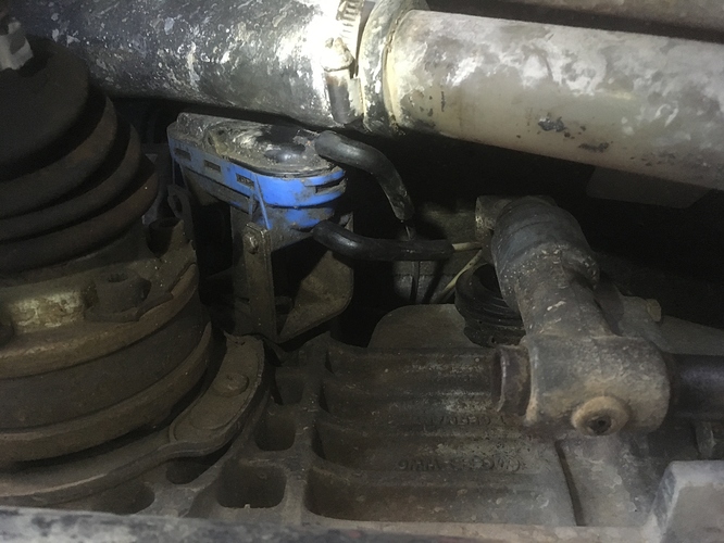

Also ich habe mal das Unterdrucksystem angeschaut. Die Hauptleitung, welche zur Speicherdose führt, generiert Unterdruck. Auch die Leitung welche von der Dose wegführt generiert Unterdruck.
Jedoch hat nur eine der beiden Leitungen, welche beim Stellelement ankommen Unterdruck. Auf dem Bild hat der untere Anschluss (getriebeseitig) keinen Unterdruck. Wenn ich den Schlauch abziehe, tröpfelt Öl raus.
Da beide Leitungen in einem Kabelkanal verschwinden, kann ich den Leitungen nicht nachgehen…

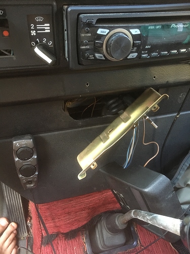

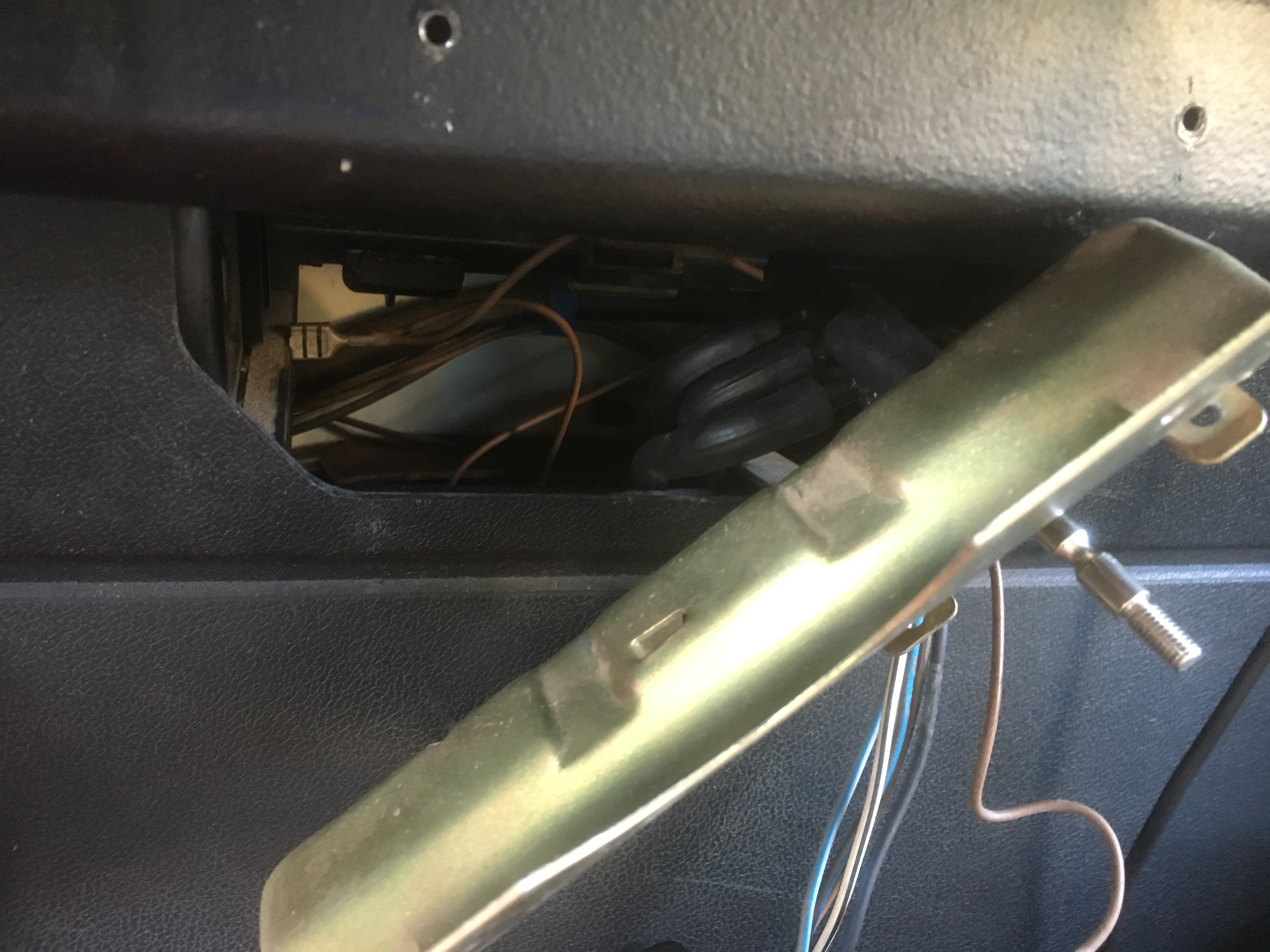

Auch vorne im Cockpit ist nicht bei allen Anschlüssen Unterdruck vorhanden. Hier hat nur der mittlere Anschluss Unterdruck, der linke und der rechte Anschluss nicht.
Müssen beide Anschlüsse beim Stellelement Unterdruck haben?
Hat irgendjemand noch eine Idee, oder wäre es einfacher wenn ich zum Mech fahren würde? :roll_eyes:

Hoii

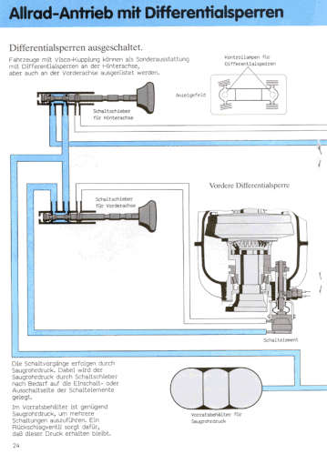

Nein, Unterdruck ist jeweils nur auf blau oder schwarz am Stellelement, je nachdem ob Sperre betätigen oder nicht (Knopfstellung im Kockpit). Also bei ausgeschalteter Sperre sollte Unterdruck am blauen Teil anliegen.
Quelle: www.vwt3.at
Noch die Auflösung des Rätsels, nachdem die Sperre nun (so einigermassen) wieder funktioniert:
Ich habe ja festgestellt, dass Unterdruck am Stellelement ankommt, weshalb ich mal das Stellelement unter die Lupe nehmen wollte. Bevor ich das Stellelement ausbauen wollte, habe ich den Schalter für die Sperre etwa 10 mal rein und wieder raus genommen, ohne dass die Sperre rein gegangen ist. Nach einiger Zeit ist sie dann plötzlich rein gegangen und bei jedem weiteren Versuch ist gleich rein und dann auch wieder raus gegangen. Nach einn paar KM Fahrt musste ich den Schalter wieder ein paar mal bedienen bis sie wieder rein gegangen ist. Die Sperre funktioniert also grundsätzlich mal. Ich denke also, dass die Welle der Klauenkupplung einfach “verhockt” war und deshalb nicht funktionierte. Ich werde nun bei Gelegenheit mal die Welle mit WD40 fluten…

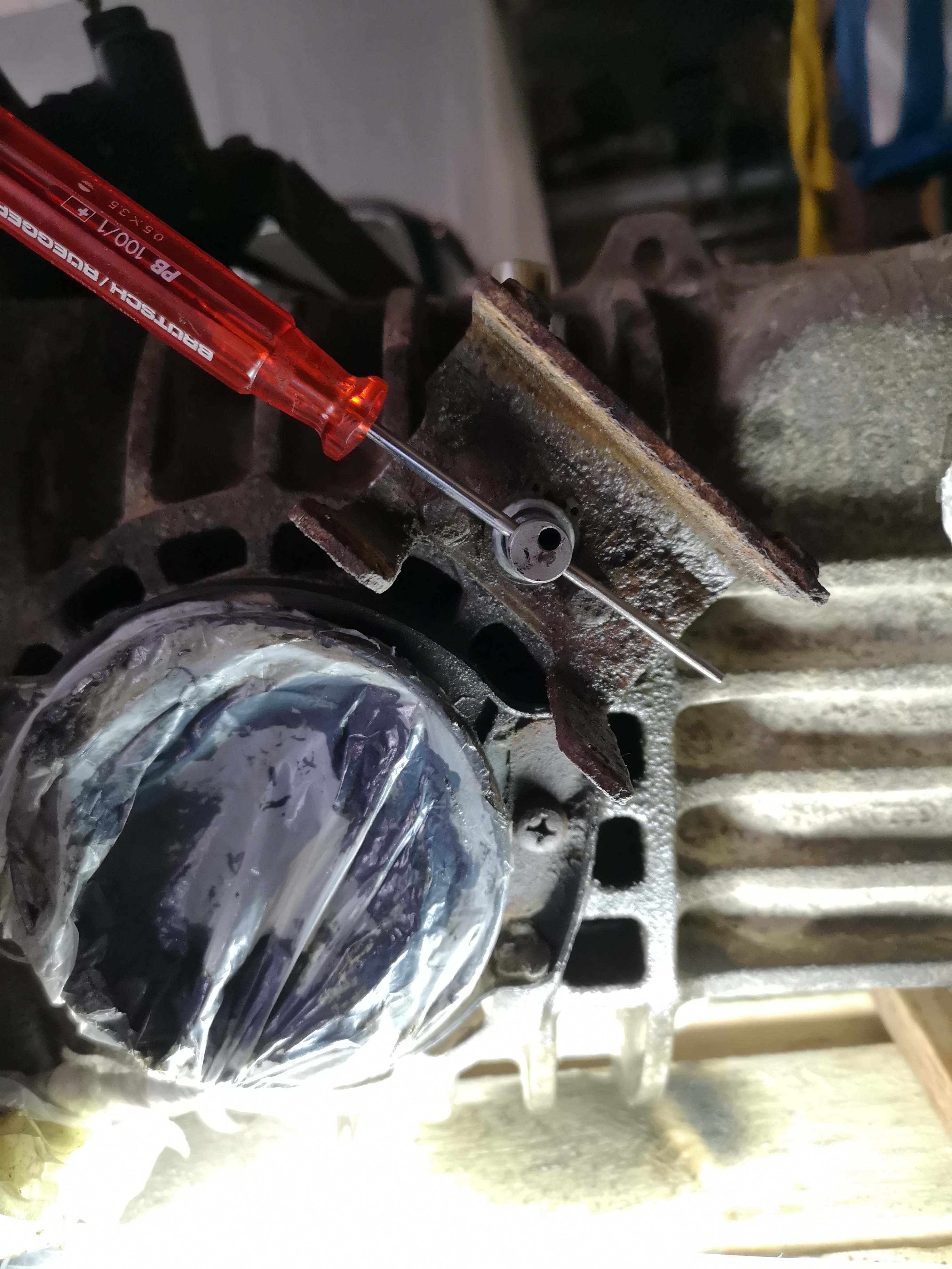

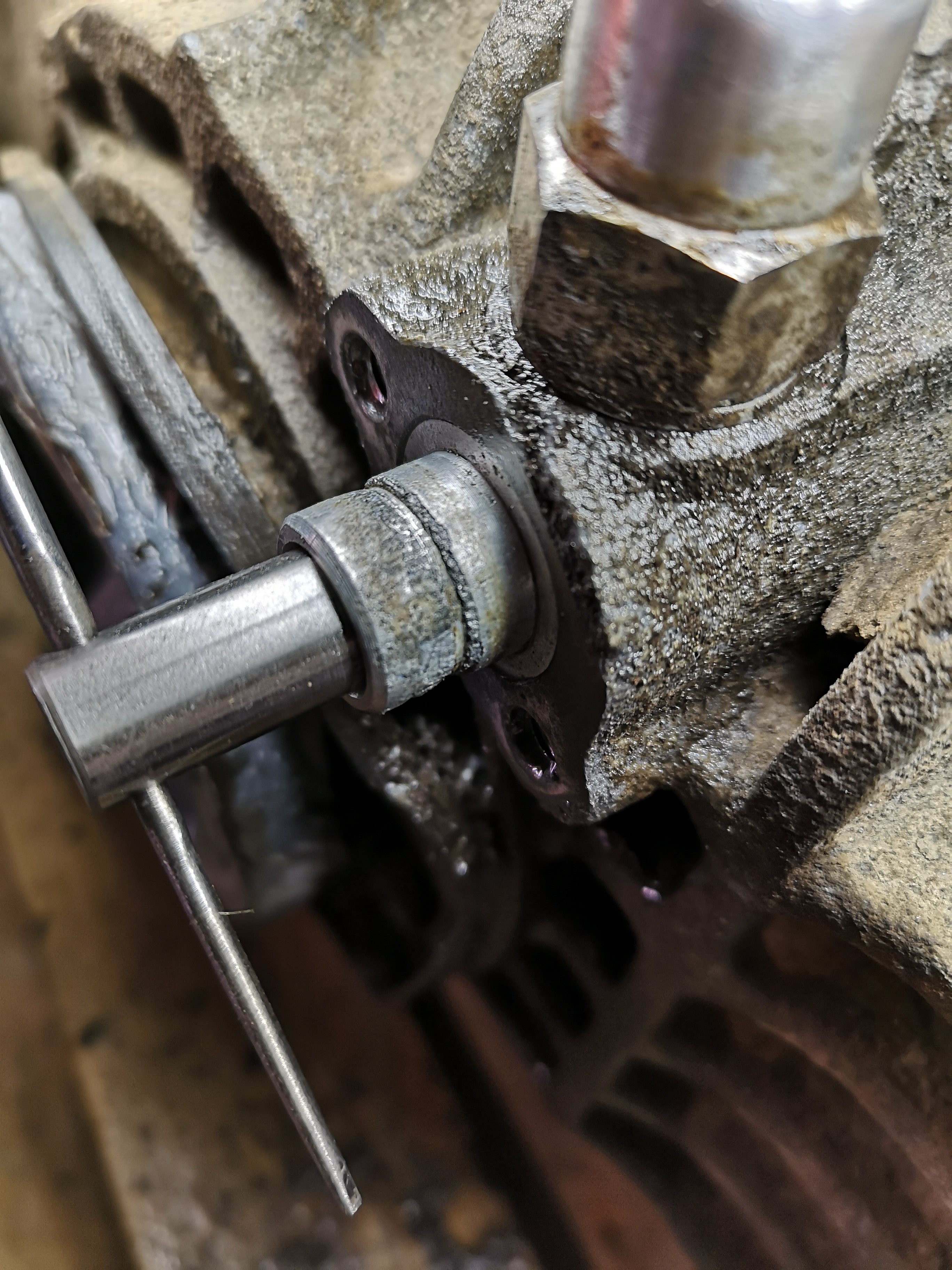

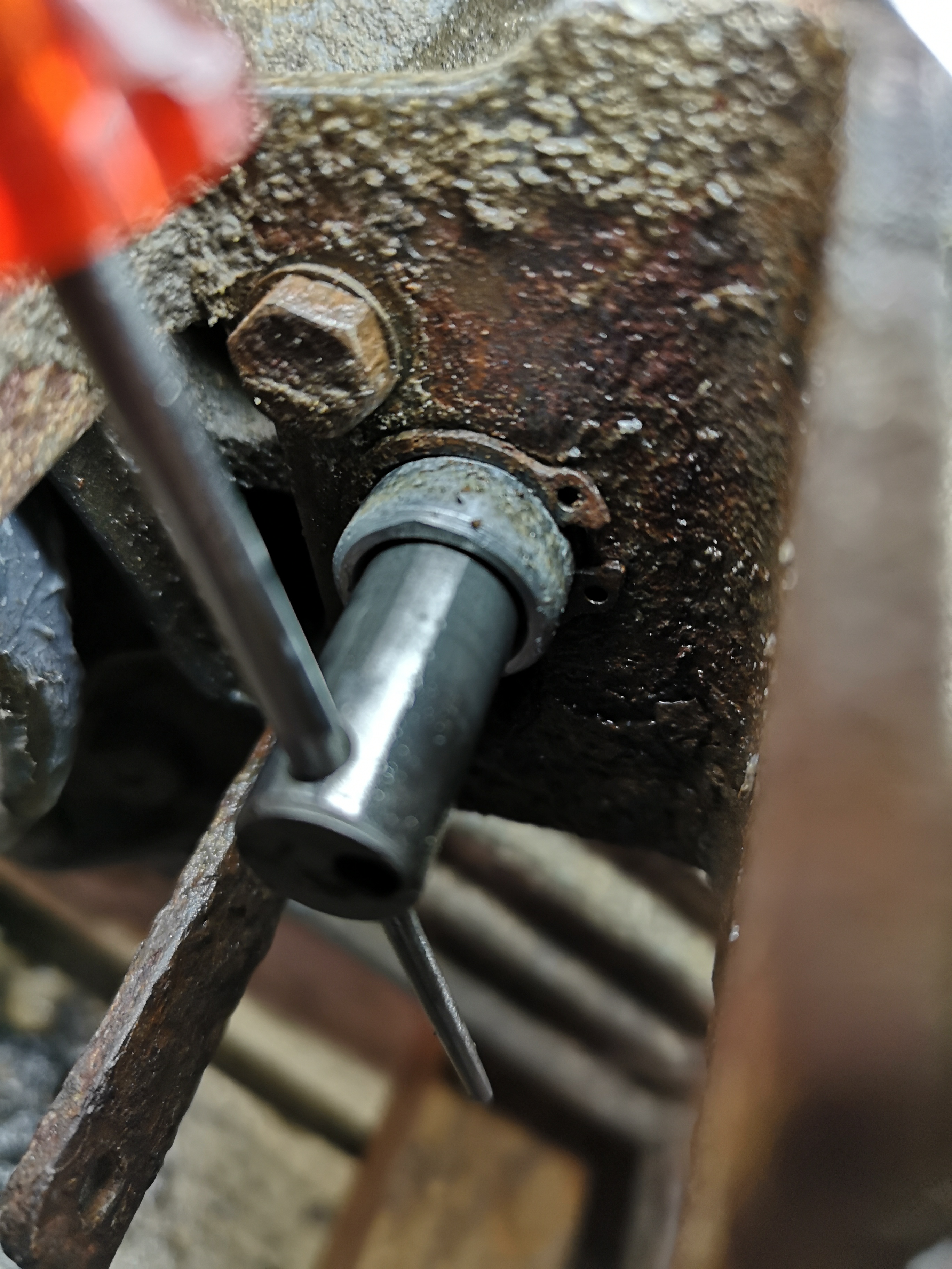

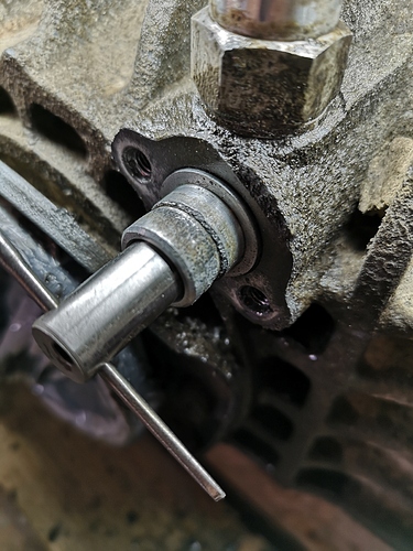

Heute hab ich endlich mal meine hintere Diffsperre angegangen. Seit ich den Bus habe (2015) hat die noch nie richtig funktioniert. Motor und Getriebe waren eh schon raus. Also Stellelement abgebaut, den kleinen Spannstift demontiert und süüferli mit Gummihammer die Welle reingedrückt. Auch rausziehen (hämmern) hat gut geklappt. Dann ist das Malheur passiert: die Führung ist plötzlich mitgerutscht. Bei ausgebautem Kabelanschluss für das grüne Led konnte man sehen, wie ein kleines Stück der Dichtung der Führung rausgerissen wurde. Offenbar ist das Problem, dass die Ritze, auf der der Seegering einhängt und somit die Führung am Halter des Schaltelements festmacht ausgefressen ist. Nun meine Frage: um die Führung zu ersetzen, muss ich da das ganze Getriebe aufmachen? Oder gibt es eine alternative Lösung?
Ich hänge unten noch ein paar Fotos an zur Veranschaulichung.
Ich bin froh um jeden Input!
Gruss, David
ich habe die beiden teile verbaut:
https://busschmiede.de/T3-Syncro-Sperrbolzen-Schaltstange-Differentialsperre
https://busschmiede.de/T3-Syncro-Lagerbuchse-fuer-Sperrbolzen-Differentialsperre
weil die teile sind gerne vergammelt. also später gut gefettet halten und alle paar jahre mal kontrollieren. und die sperre regelmässig einsetzen ,-)
siegi
Vielen Dank für deine Antwort. Ziemlich teuer die Teile (dafür, dass die so klein sind!). Weisst du, ob ich das ganze Getriebe öffnen muss, um das Teil zu ersetzen?
David
Ich denke schon, sonst kannst du es innen ja nicht lösen. Aber bin auch kein Getriebefachmann
das ganze getriebe sicher nicht. wenn dann muss die kupplungsglocke runter. ich habe es nicht mehr im kopf wie das aussieht. vermutlich geht aber ein schwerspannstift durch die gabel die die sperre betätigt? ev geht die hülse selbst raus und du kriegst die neue über den alten bolzen.
bisher war bei jedem getriebe mit sperre die ich in die finger bekommen habe das ganze ziemlich verhockt. die hülse aus alu ist bei dir ja auch schon ordentlich korrodiert.
schau dir doch mal meinen tread von der getriebe revision an. da sind sicher bilder zu finden. oder im rep leitfahren sieht man auch wie es da drin aussieht.
siegi

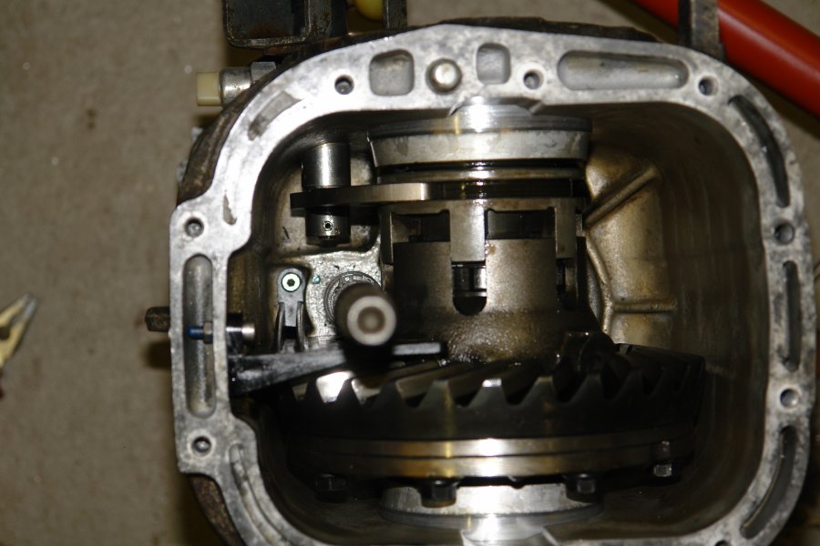

hier noch ein foto von innen:
siegi
Ich würde den Bolzen aus rostfrei und die Buchse aus Messing wählen. Das wäre dann wohl optimal und wird nie mehr festsitzen.
wenn man sieht wie korrodiert das alu ist (ich nehme an von salzwasser) dann weiss ich nicht ob das messing nicht auch ähnlich übel aussehen würde?
die materialkombi frei wählen würde halt bedeuten sich die teile selbst zu drehen?
der original bolzen ist gehärtet und geschliffen.
siegi
Also wer seinen Syncro noch Salzwasser aussetzt kann auch eine neue Alu-Büchse einbauen, das stimmt.
Aber Alu und Stahlpaarung für etwas was gängig bleiben muss ist auch ohne Salzwasser komplett falsch :wink:
sag nur du fährst mit deinem bus nie ans meer? ,-)
aber fragt sich halt wie man ausgerüstet ist und was es zu kaufen gibt.
ich könnte mir so eine hülse drehen, hatte mir aber auch eine fertige bestellt. weil ist halt einfacher und man hat nicht immer zeit und lust.
viele haben aber keinen zugang zu einer drehbank und da wirds schon enger mit auswahl.
siegi
