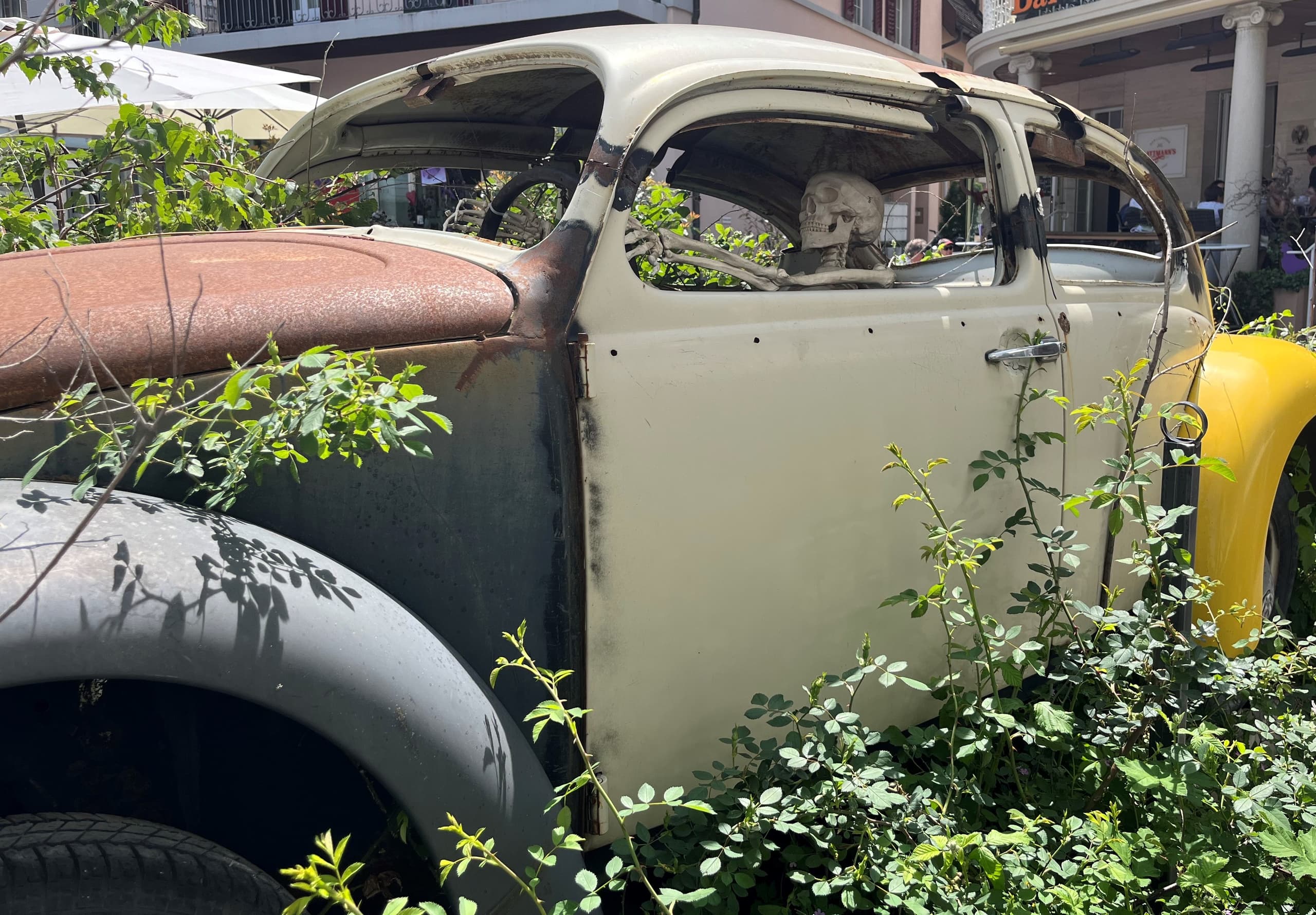

Der Fahrer sitzt schon eine ganze Weile im Käfer… (Bad Ragartz)
Wo steht der denn ?
Auf dem kleinen Platz vor der “Bar and Lounge Lattmanns” mitten im Zentrum. Viel Spass
Standort Käfer Bad Ragartz

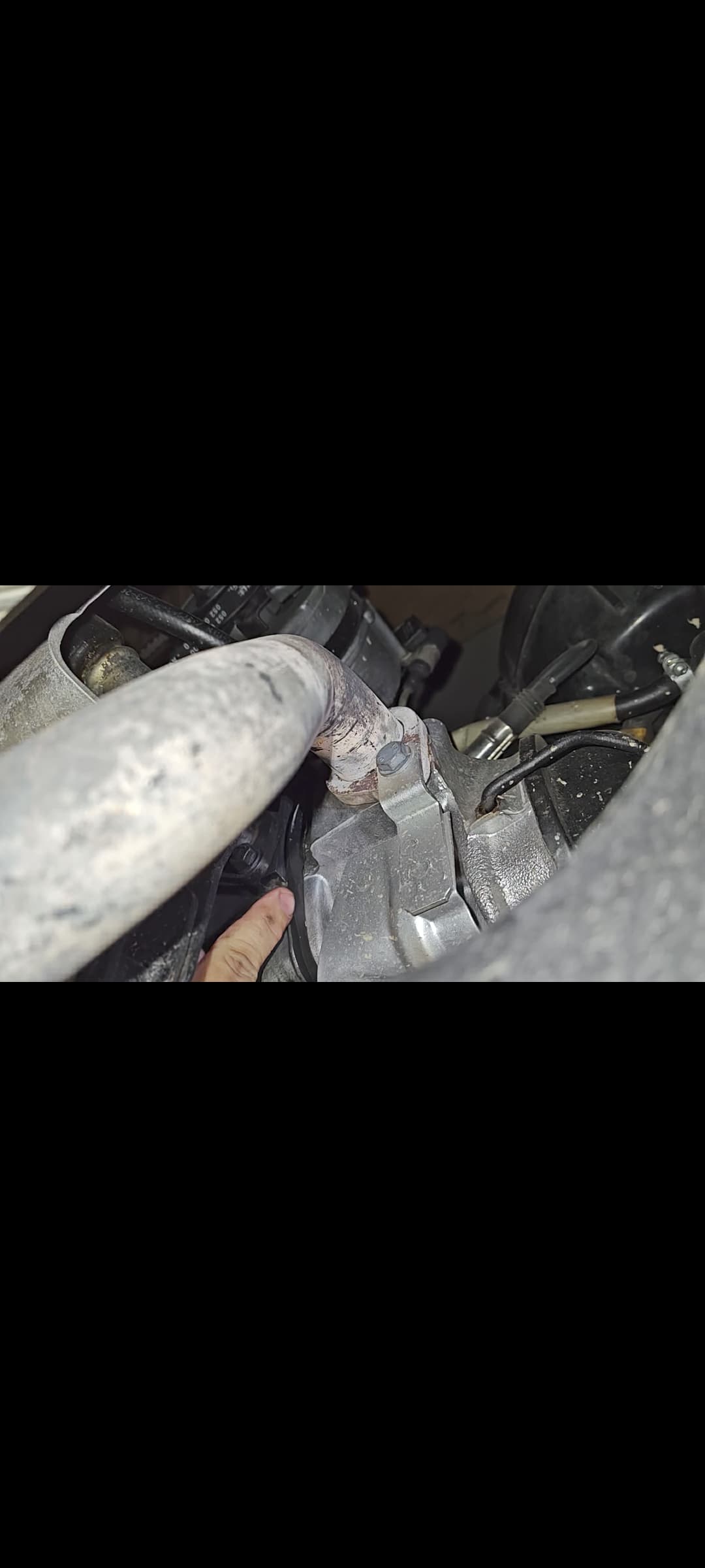

So kommt niemand gerne von den Ferien zurück🥲
ohh nein. was ist passiert?

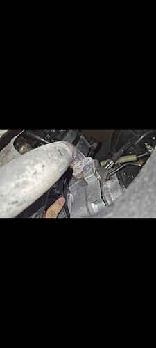

Kopf am WBX rechts undicht… “Seicht” unten raus wie eine Badewanne… Hoffentlich ist es “nur” die Wassermanteldichtung und nicht ein Riss im Block. Analyse wird bald gestartet…:pray:
Bin hüt mol drunderglägge… Irgendwie isch mini Dichtung nüm am korrekte ort bzw. fast wie vertreit. Das chan ned Dicht sii… Het öpper Erfahrung woher das chan cho? Kopf gegenüber Block wirkt fest.
Hmm spannend!
Zwei Theorien:
Falls Dichtung noch ganz aber rausgedrückt: Zylinderkopf zu schwach auf Dichtung drückend, so konnte die Dichtung sich raus drehen.
Falls Dichtung kaputt, hat der Kopf da zu stark drauf gedrückt und die Dichtung zerschnitten.
Ich tippe auf ersteres gemäss dem Foto.
cheers magy
