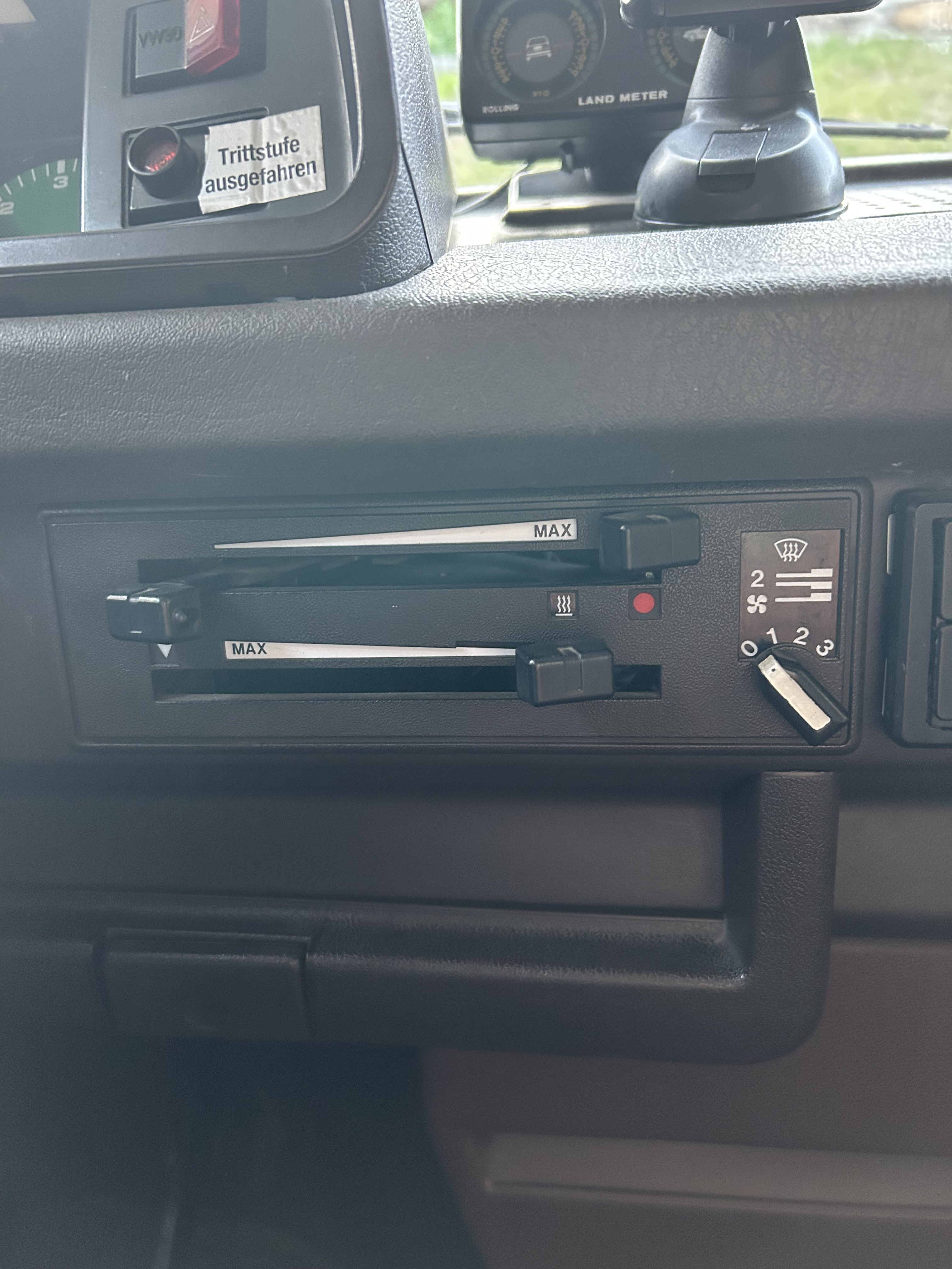

Dann müsste ich sie zuerst ausbauen um zu sehen, welche Variante es ist?
Das siehst du anhand der Lüftungsregler.

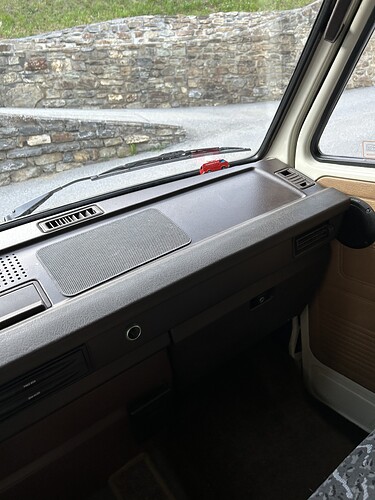

Nein, es gibt solche mit vier Regler, aber bei den Ausströmer links und rechts nach hinten im Armaturenbrett kommt nur ungeheizte Luft raus.
Wie das bei dir ist weisst du ja.
Dann noch Anzahl Regler, gibt es noch mehr (relevante) Unterschiede?

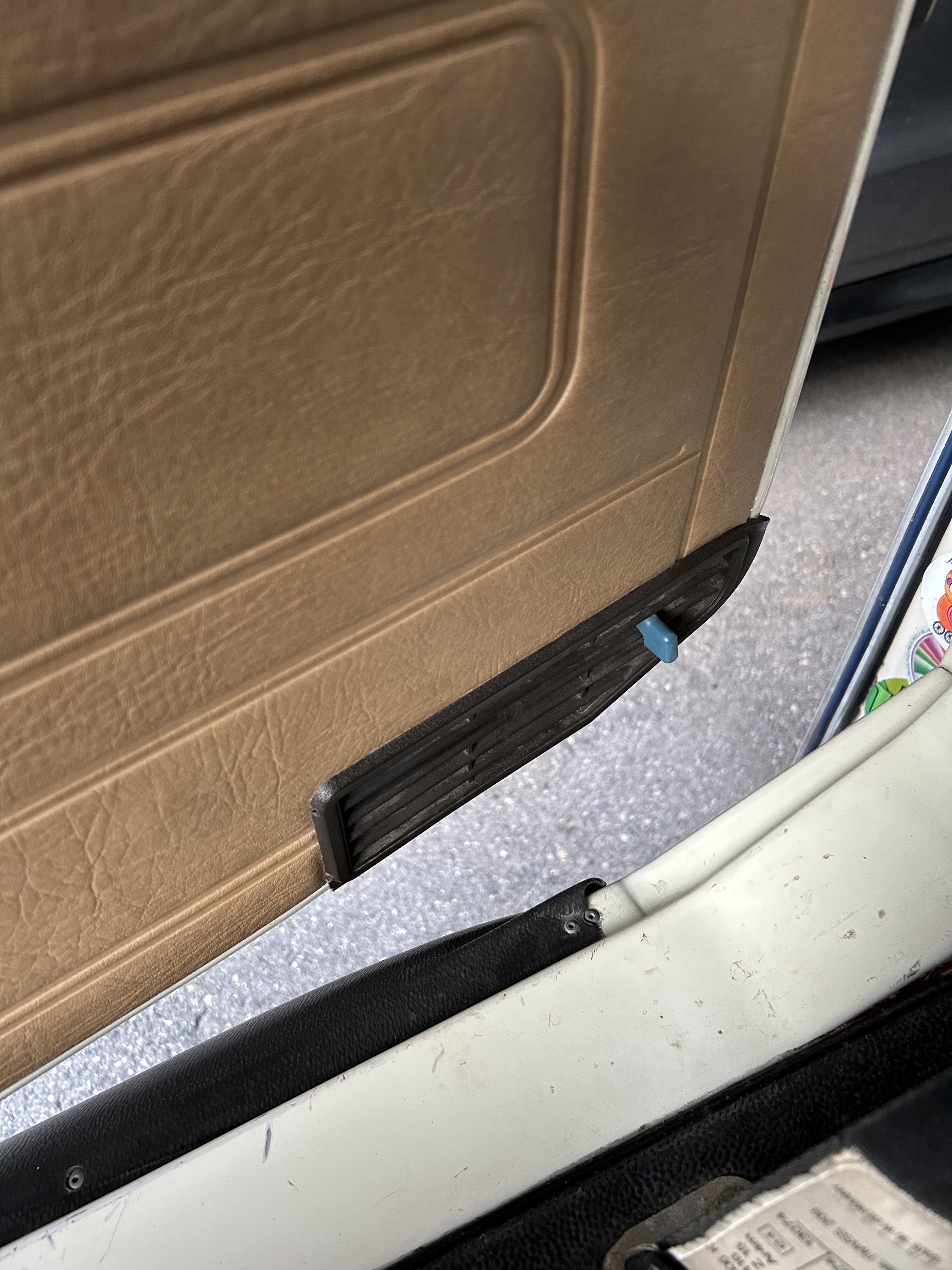

Vielleicht reichen dir die Fotos?
Ich habe keine Auströmer hinten.:man_shrugging:
Links und rechts vorne unten beim Armaturenbrett kommt nur kalte Luft.
Nuir drei Regler, gibt bei einem Gypsy auch Sinn.
