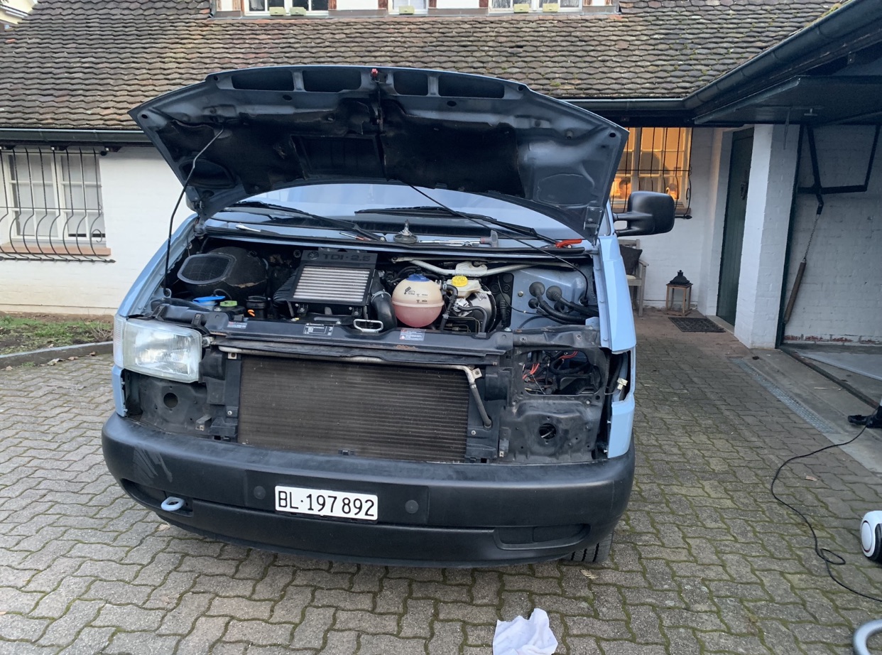

Denn hets e Service geh. So hät de Axel denn nach de erste Rundi im Ring usgseh
De Ölfilter hät uns s’Lebe schwer gmacht, hät eifach nid use wölle

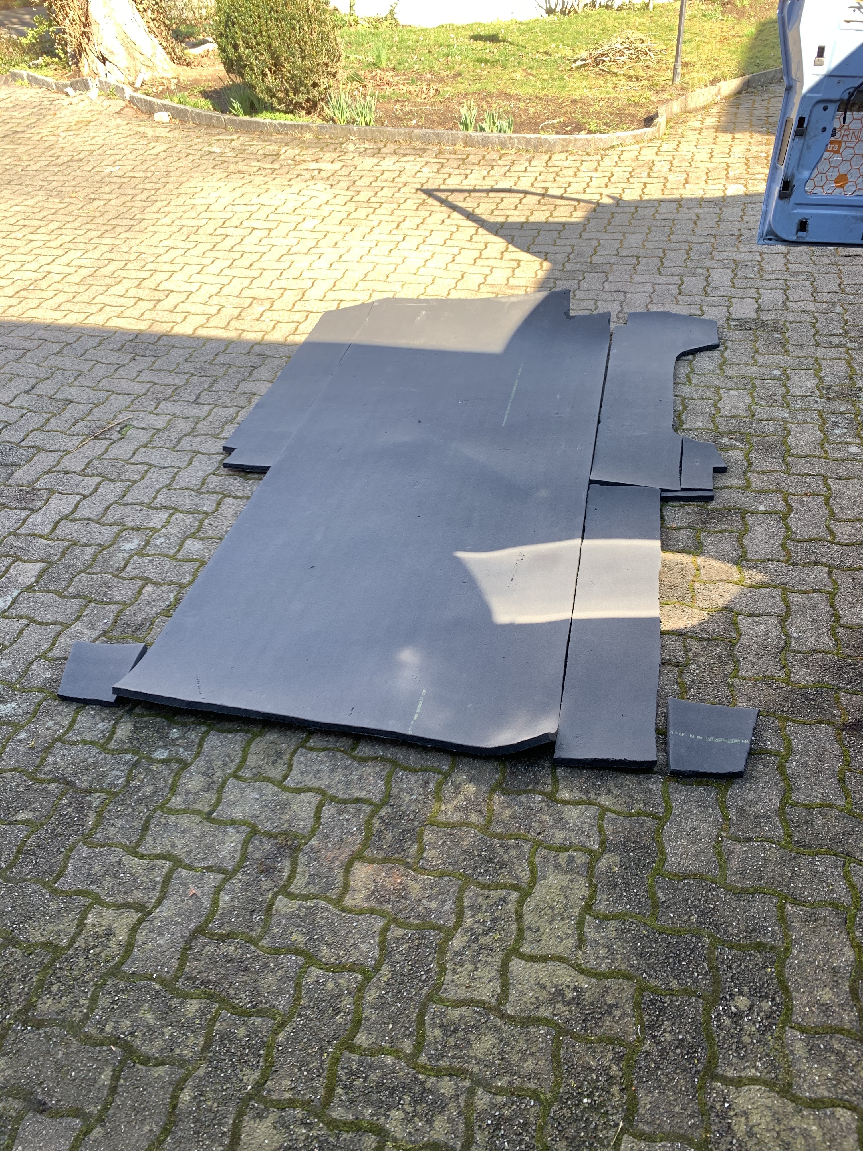

d’Bodeplatte (us einem Stück)
