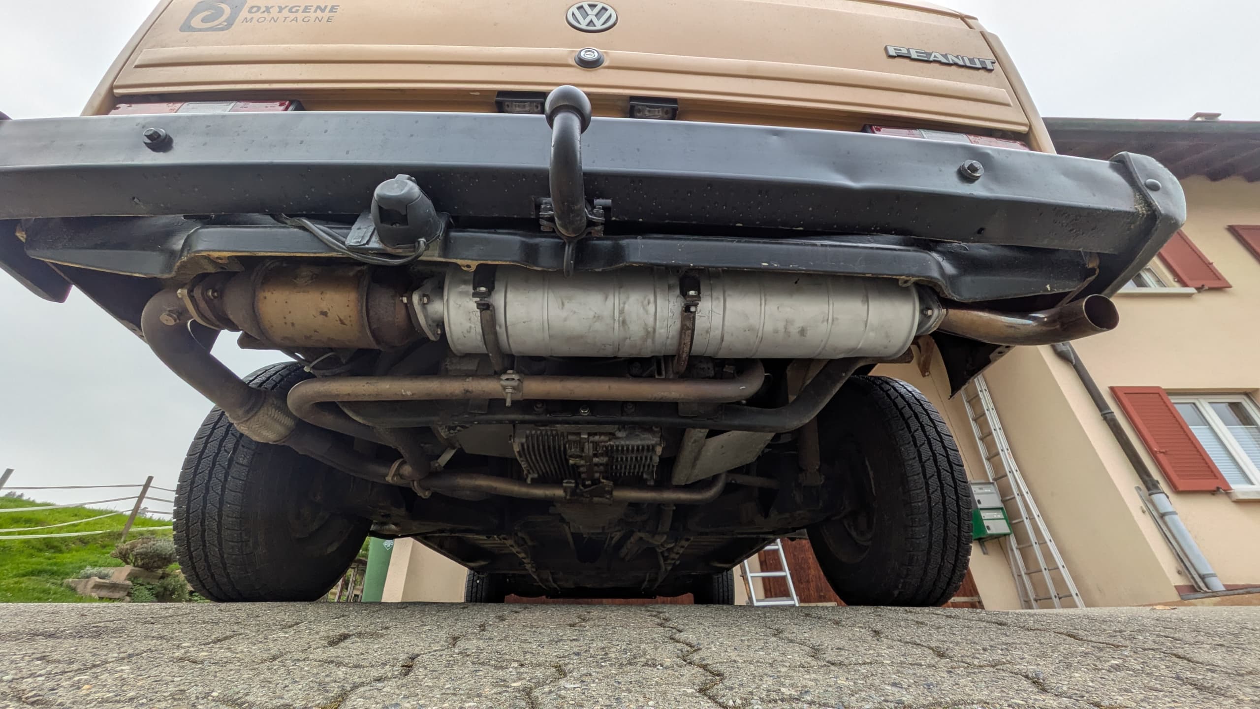

Dein Flexrohrstück links ist nicht original. Dort wäre eigentlich in der Schweiz ein Vorschalldämpfer drin. Damit wäre er bestimmt einiges leiser.
Danke ! Aber vorher, mit gleichen Setup und Ernst Auspufftopf, alles war sehr ruhig.

Vielleicht der Übergang zum Endtopf nicht ganz dicht?

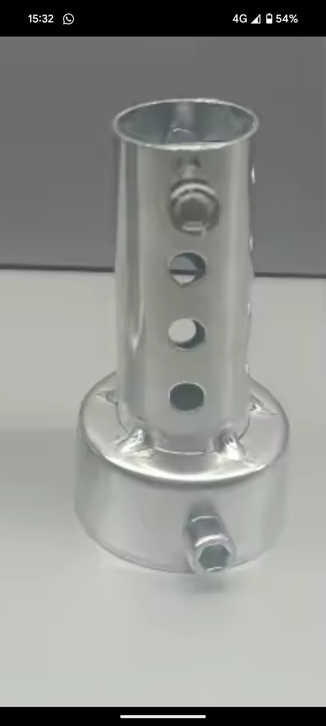

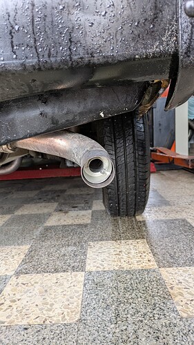

Habe diese DB-killer gefunden. Ist nochmalerweise fụ̈r ein Motorrad. JP groupe Endtopf ist jetzt viel ruhiger
Noch nicht wie ruhig wie Ernst aber schon viel besser.
