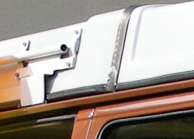

Das sieht dann so aus wie im Bild. Auf das Rohr kommt dann ein Standard Thuledachträger (für Regenrinnen). Mein Vater hat die mal gemacht, geht sicher auch etwas einfacher, also ohne Rohr über die ganze Länge. Vorteil vom Rohr ist dass man auch in der Mitte noch einen Träger montieren kann. Er meinte man könnte ja nochmals ein paar machen.

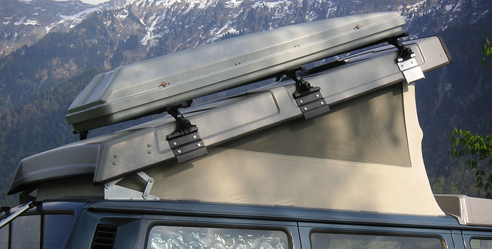

…es gibt sicher verschiedene Varianten. Untenstehend die an meinem Bus. Gruss
