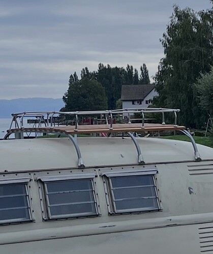

Ich hab bei mir einen Repro Dachträger drauf. Zusammen mit dem Dachträger komm ich leider nicht in meine Garage, daher möcht ich den Dachträger noch näher an den Bus bringen.
Hat das schon jemand gemacht oder gibt es fertige, tiefere Dachträger als die Westfalia - Repros welche unter anderem auch bei Cagero angeboten werden?
LG und Danke für Bilder / Inputs etc :slight_smile:

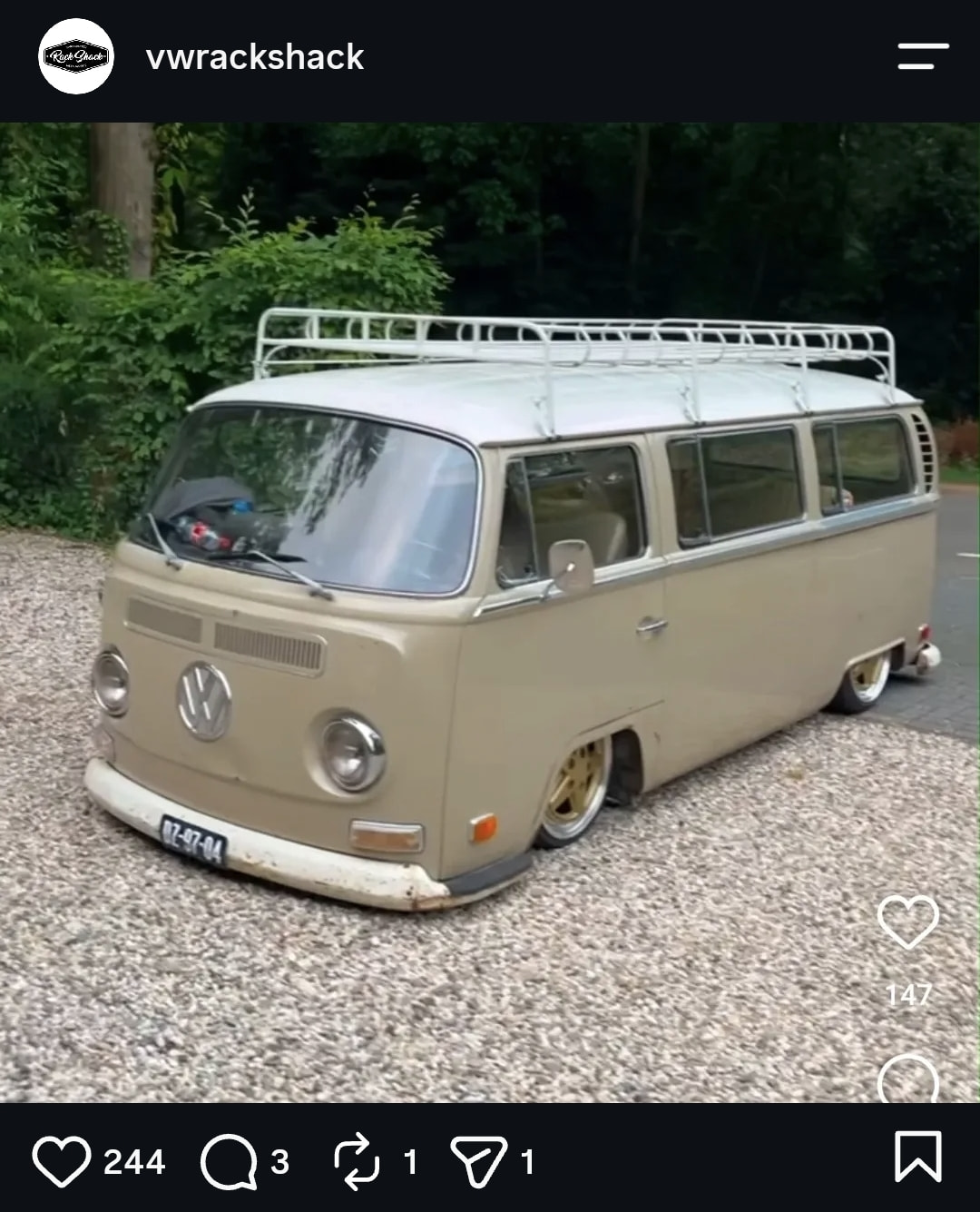

Eventuell die von Rack Shack. Ich komme mit diesem in meine Garage 2m. In meinen Augen der beste Träger. Falls Interesse besteht kannst dich gerne melden.
Gruass Larry

Hast du ein Bild oder Website wo man die sieht?
LG Michael

Du finsch die uf Insta. D Website isch grad offline. Bezüche chasch si via Reifenscheune Hagenbach. Falls Interesse hesch chasch mrs sus sege ich wür au no eine neh.

Hoi hast du ein Detail Bild von der Alterung an der Dachrinne?
Von weitem würde ich fast behaupten das dass Trägerrohr evt. Eingekürz und wieder in die Trägerklammer geschoben oder gesteckt werden könne?:thinking:?
Gruess
Danke. Schau ich heute mal nach und mach ein Bild. Aber soweit ich weiss, ist es da fix.
Die Idee wär aktuell, die Trägerrohre aufschneiden, kürzen und wieder schweissen. Dann stimmt aber vermutlich der Bogen nicht mehr so ganz. Biegen geht vermutlich nicht, das sind U-Profile (wenn auch keine hochwertigen :slight_smile: ).
